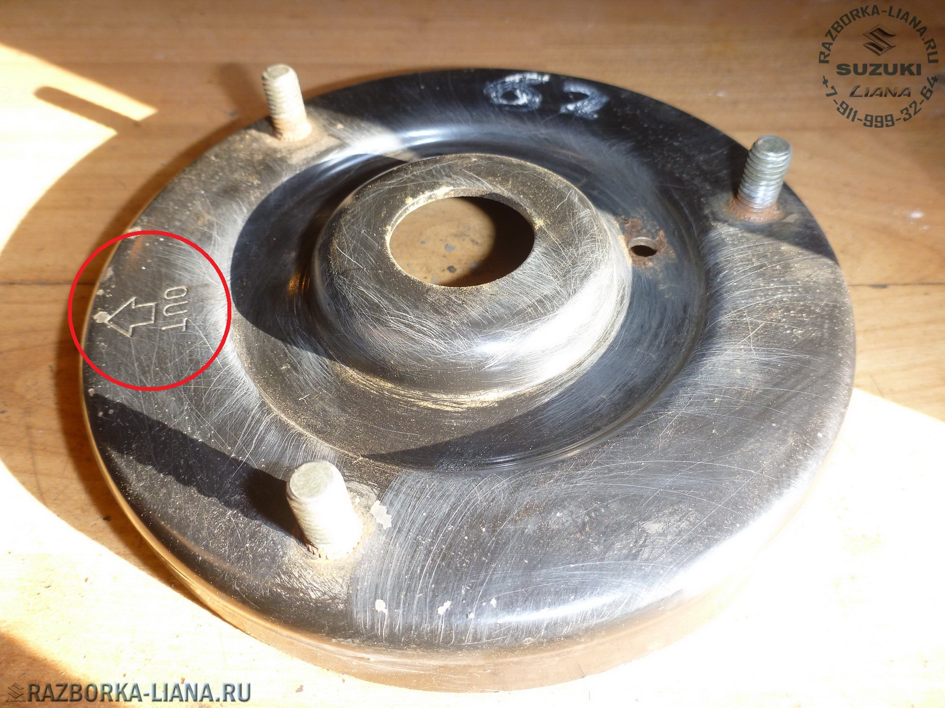

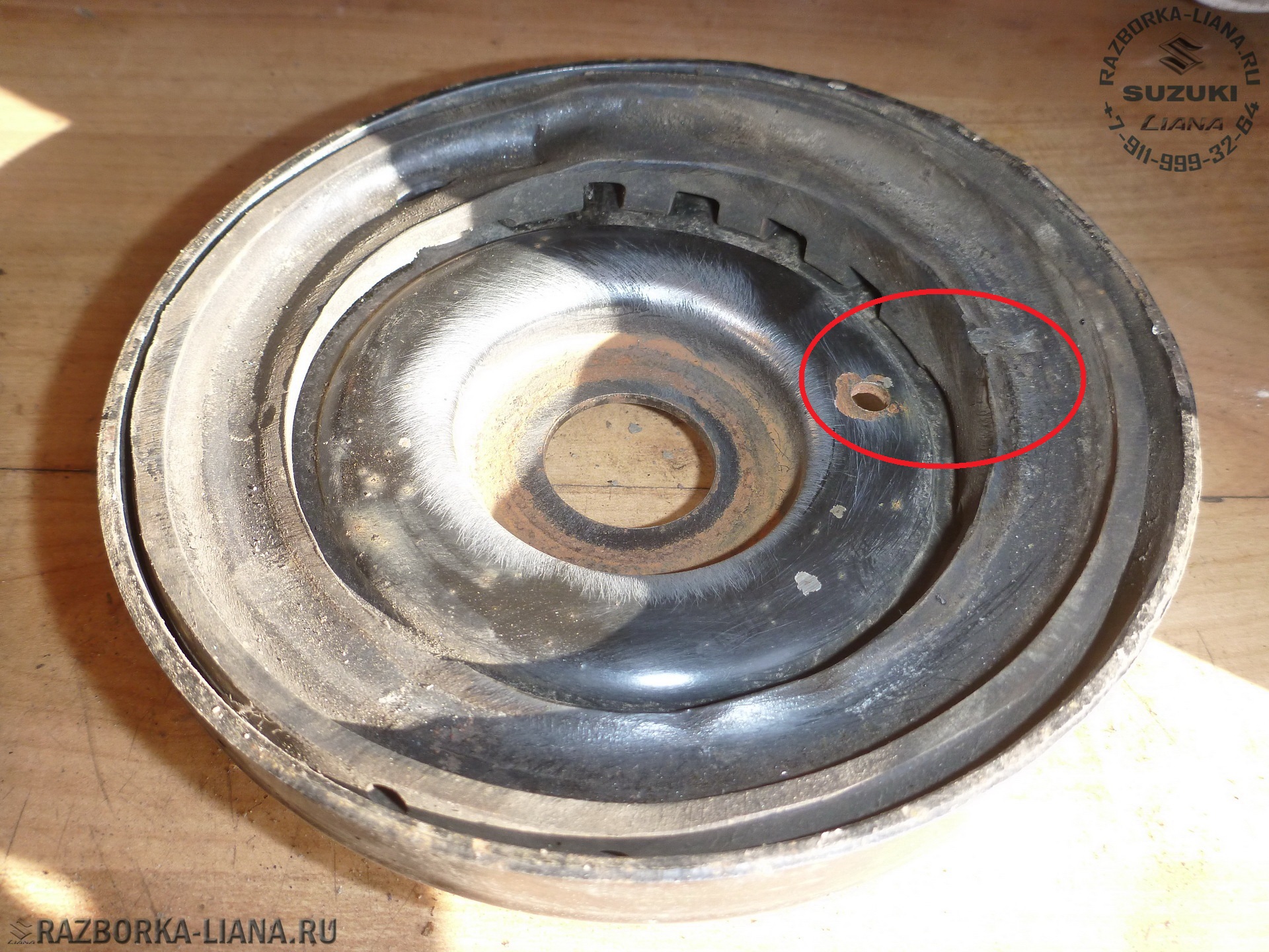

Здравствуйте коллеги, я может и туплю конечно но, так и не понял про какую чашку с меткой идет речь при замене задних стоек, и куда это метка должна смотреть? На колесо? Если не трудно ткните на картинке пожалуйста.
8,877
5,203
Чашка пружины 11, имеет метку или стрелку - указатель наружной точки, которая должна смотреть на крыло машины, т.е. наружу. На старых чашках иногда уже и не видно эту надпись "OUT", тогда ориентируйтесь просто так: это то место, гже бортик чашки самый низкий по высоте (чашка не ровная, она под наклоном устанавливается). С противоположной стороны чашки есть еще одна метка - отверстие - оно должно совпадать с меткой на резиновой прокладке (надрез). Можно и по этой метке ориентироваться - она внутрь авто смотреть должна.

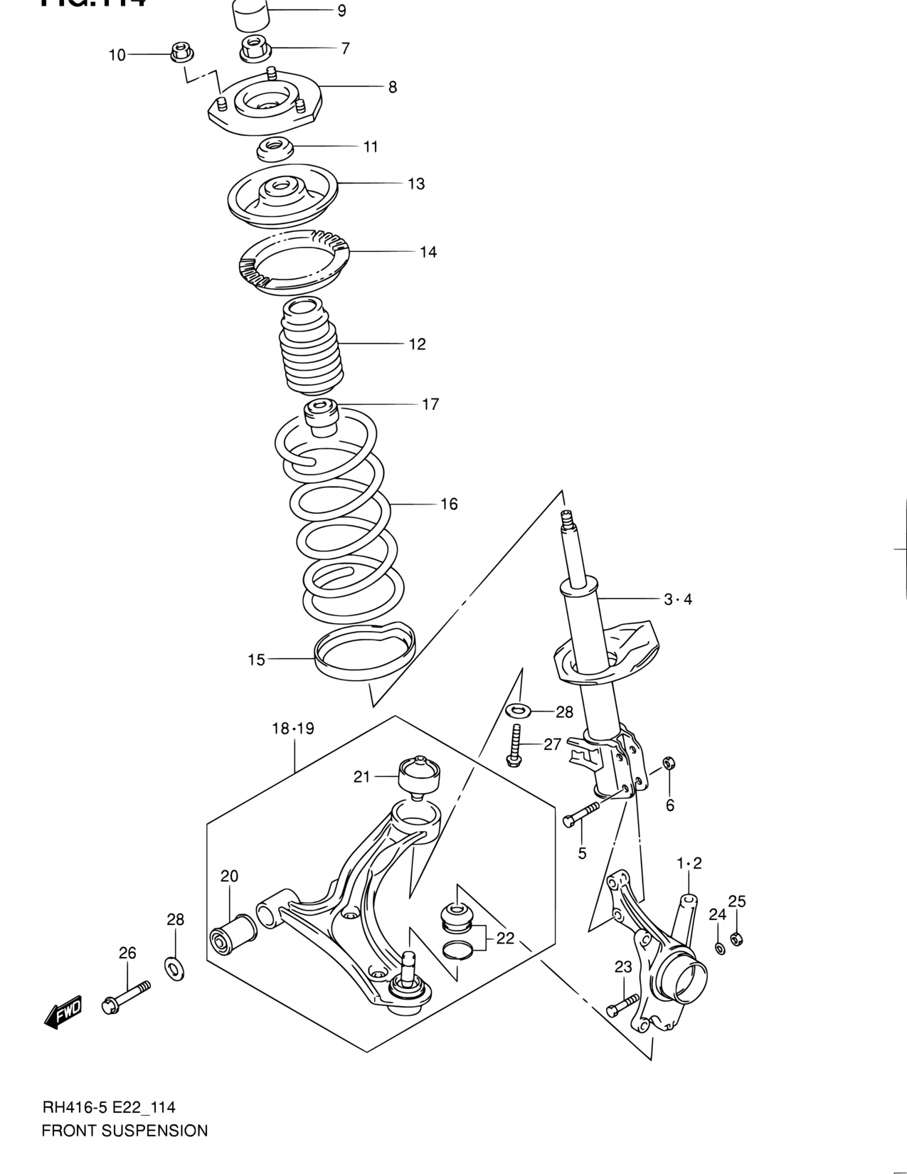

День добрый! Подскажите что еще надо менять вместе с амортизаторами? отбойники и пыльники?
8,877
5,203
Амортизаторы, отбойники, пыльники, спереди еще опорные подшипники. Ну и проверить опоры, особенно сзади, чтоб целые были.

а что за опорные подшипники? на схеме их не нашел?

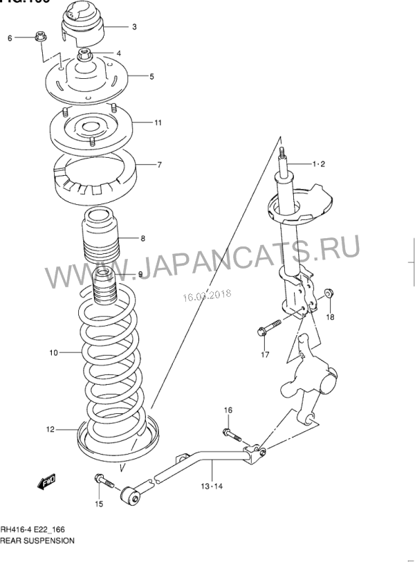

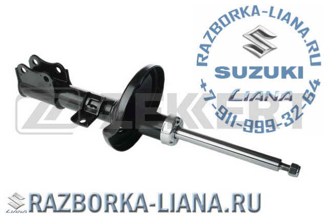

Господа, добрый день! Дайте совет по поводу задних амортизаторов: Zekkert SG6126, SG6127 или Lynx G32169L, G32169R?
Jacksunmoon
23 Август 2015
Suzuki Liana, 2006, А16
8,877
5,203
Zekkert продаю не первый год, нареканий не было. Сестре поставил эти аморты На Лиану почти 2 года назад, полет отличный![DOUBLEPOST=1531760678,1531760648][/DOUBLEPOST]Впрочем, Линкс тоже хорошая фирма, но дороже

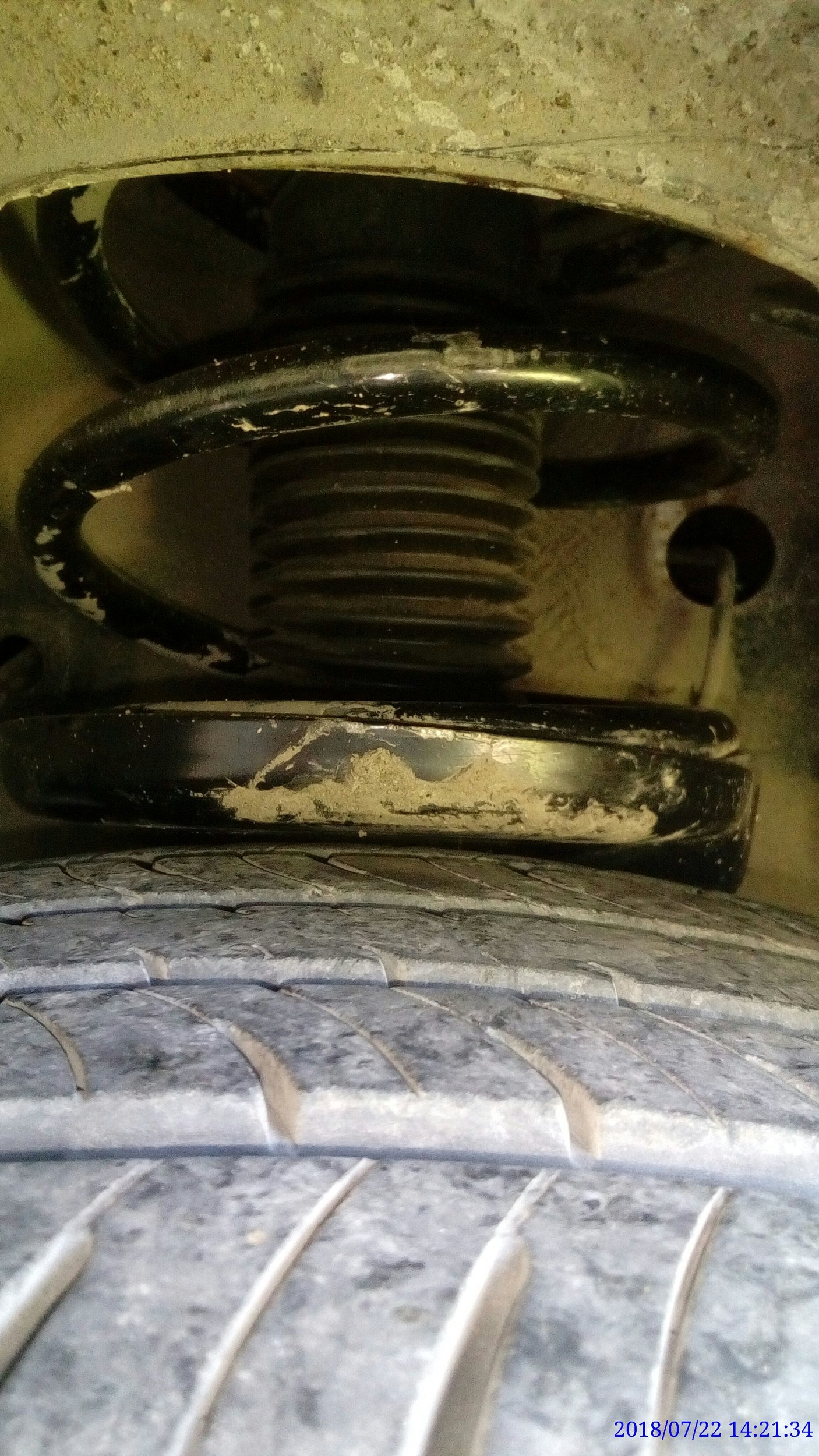

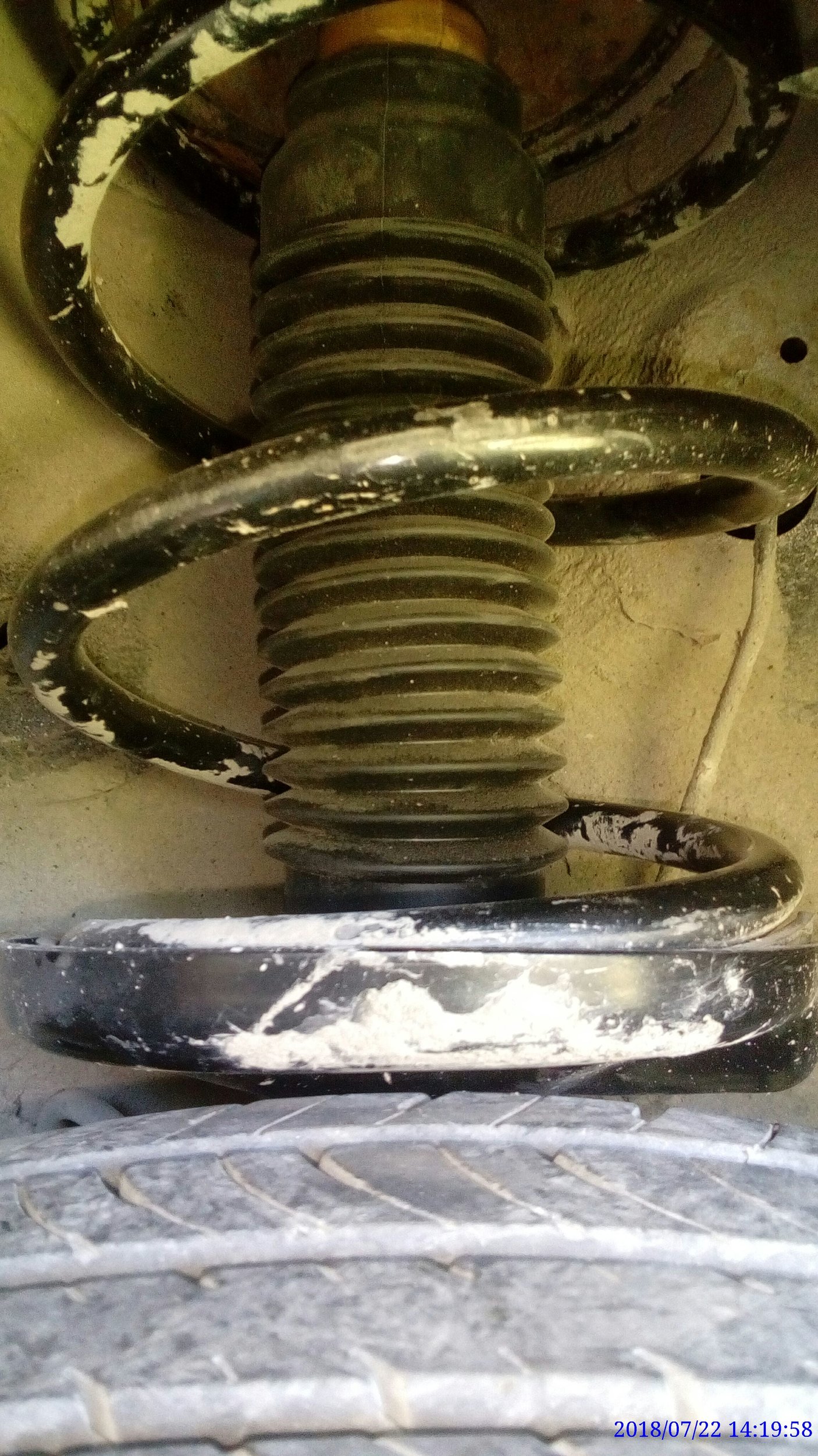

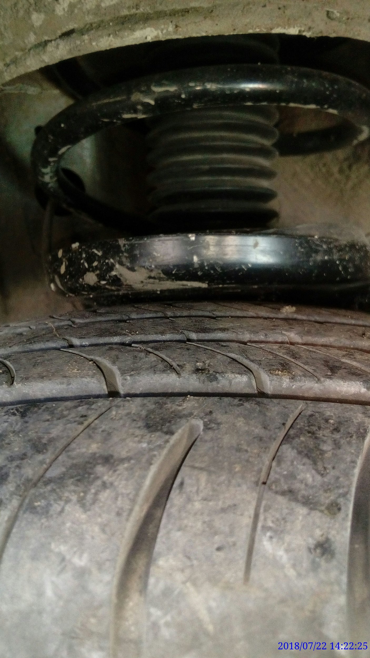

Доброго Всем дня! Проблема у меня следующая,впервые такое! Поменял в круг ходовку. Но передний левый аморт как-то странно встал... Зазор между колесом и нижней чашкой стойки очень маленький, примерно 7мм. Тогда как на правой 10~ и более.почему так? Переустановил,тоже самое...заметил что шина иногда её задевает. IMG_20180722_142134.jpg левая
Правая[DOUBLEPOST=1532339670,1532260110][/DOUBLEPOST]Стойки каяба, шины 195*65*15
Сам звук что что-то трет не слышно,но при снятии колёса обнаружил что есть небольшая потертость на левой стойке в чаше.ездил по ухабам,не слышно что трет, да и на шине нет следа,может поездить ещё чуток а там видно будет? Но машина себя хорошо ведёт.

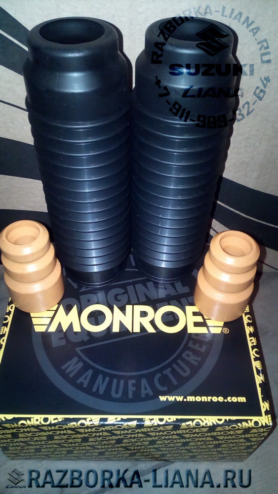

Добрый день! Менял буквально пару недель назад передние амортизаторы на Kayaba (в комплекте с отбойники+пыльники Monroe, такие же как выше указал KASiK). С момента замены на значительных ямках наблюдался специфический хруст, его лучше слышно снаружи чем из салона. Прошло пару недель хруст не пропал. Сегодня съездил на СТОшку глянуть. Начали поднимать машину, при подъеме услышал знакомый хруст. Посмотрели, посмотрели, оказалось пыльник цепляется за пружину при более-менее значительном распрямлении пружины. Мастер сказал что скорее всего из-за того что материал пыльника весьма твердый (он достаточно твердый пластик). Кто-нибудь сталкивался с подобным? Как можно исправить? Или может посоветуете какие вы ставили?
8,877
5,203
Монро - одни из лучших по соотношению цена-качество. Другие часто делаются не в виде гармошки, а в виде стакана, что хуже. Пыльники не должны цепляться а пружину, возможно, что не правильно что-то собрано в стойках.

он цепляется не за пружину! У меня такие же,они хрустят когда складываются и раскладываются,да жестковаты но я с салона не слышу.
а вообще пыльник меняется если порван,я поменял передние,а те что стояли впереди старые-поставил назад.:download:[DOUBLEPOST=1533270794,1533270727][/DOUBLEPOST]чуть выше,там моё фото стойки с пыльником этим[DOUBLEPOST=1533996506][/DOUBLEPOST]Вообщем разобрал левую стойку,проблемную. Замерил опору нижнюю пружины на ней до башмака верхнего уровня 15,7 см. На старой родной стойке 16,2. Ещё такая особенность, у родной стойки опора ровная по канту а каяб рельефная. И скорее всего с размером косяк на заводе.так как задние стойки посмотрел,там ладонь проходит а в передних только указательный палец и то не весь. Я разобрал стойку и пяток другой кувалдой приложился на место притирки.стало как родной расстояние. Поставил все прокатился и замечательно! А про кувалду я прочёл на форуме каком то.
8,877
5,203
Что-то я не понял, что вы кувалдой гнули?
Каяба в оригинале часто ставили стойки на Лиану. Из всех - это лучшие стойки для Лианы, никогда за 10 лет не слышал подобных проблем!
