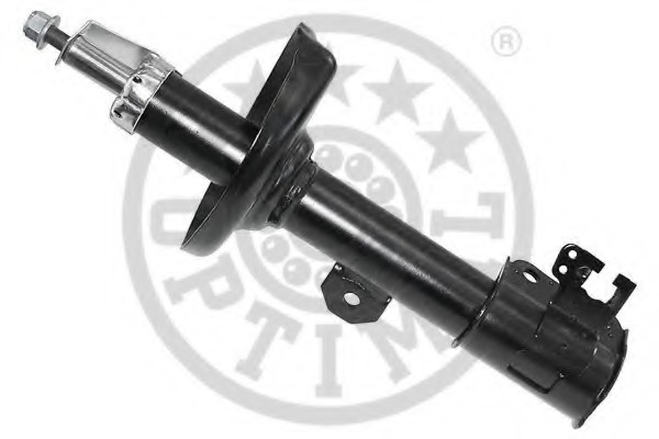

A-3417GR OPTIMAL Амортизатор
A-3417GL OPTIMAL Амортизатор
задние амортизаторы / пишут что германия/ может кто ставил?
нормальные, с ушками?
поройся по форуму.вбей в поиск название.кто то ставил и писал.

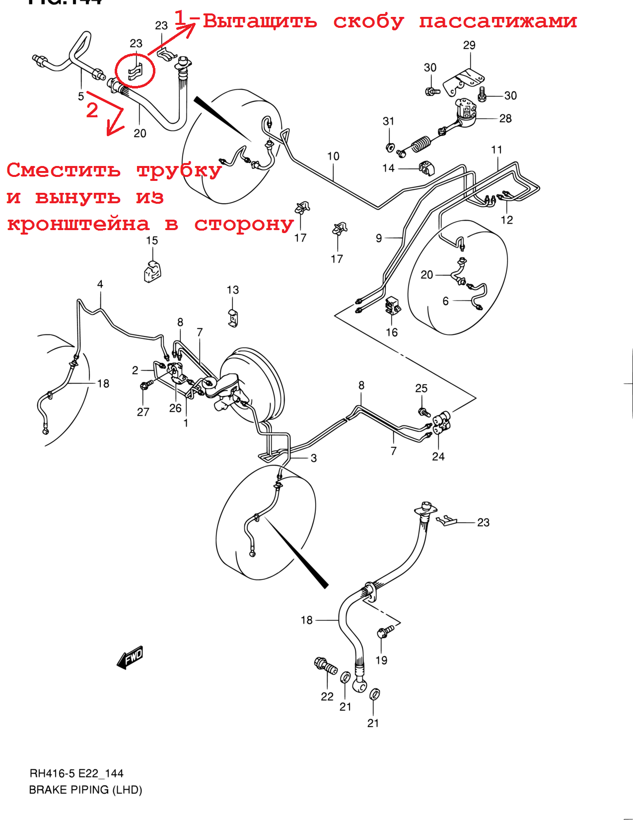

2. Как безболезненно отсоединить тормозной шланг от стойки ?
... В прошлый раз я снимал скобу и отгибал крепление на стойке (боюсь может сломаться) потому что шланг не хотел доставаться..[DOUBLEPOST=1498143638,1498140751][/DOUBLEPOST]Посмотрите, на фото из инета правильно пыльник с отбойником собран? Я отбойники вверх ногами поставил, оказывается, потому пыльники и слетели

Тормозные шланги открепляются от амортика просто: вытаскиваете пассатижами П-образную скобу-фиксатор, немного смещаете шланг с трубкой, и тогда в сторону его отвести получится через прорезь с кронштейне амортика: трубка пройдет через эту прорезь, в отличие от шланга. Не нашел подходящего фото под рукой, чтоб показать.[DOUBLEPOST=1498198216,1498198023][/DOUBLEPOST]

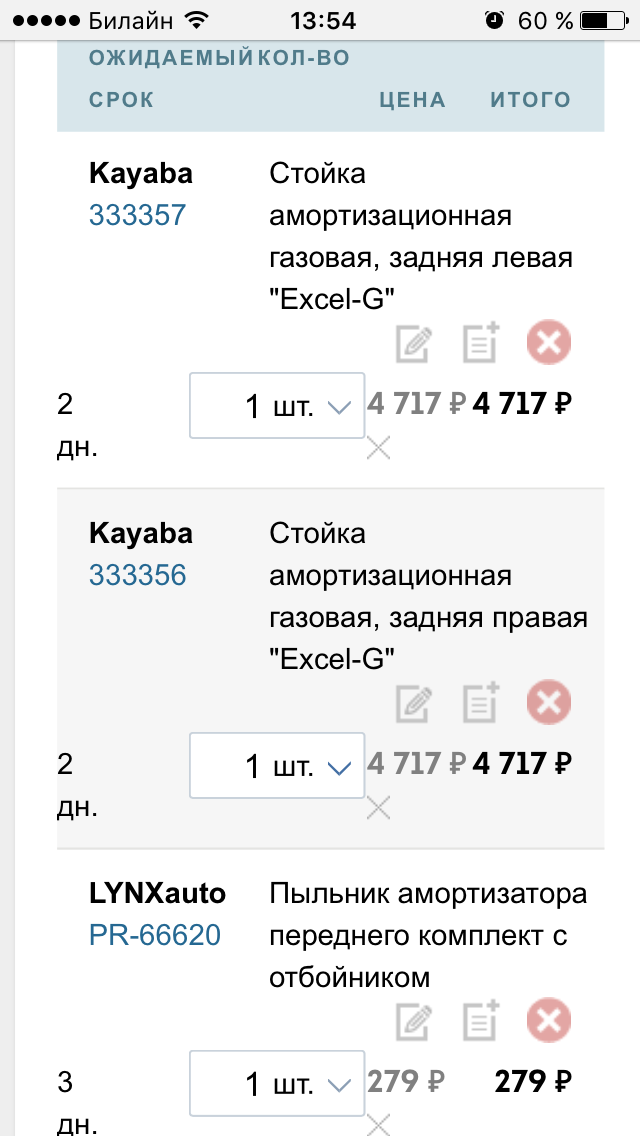

Добрый день! Подскажите пожалуйста!
Потекли стойки амортизатора задние и один передний. Заказал передние Kayaba 333431 и ....32,
задние тоже хочу взять Kayaba но при заказе задних амортизаторов 333356 и 57 на Exist пишет что эти амортизаторы для автомобилей без стабилизатора??? т.к. моя машина 2007 г. Liana хечбек 1,6 2 WD на форуме прочёл что она уже идёт со стабилизатором. Вот не могу понять на existe опечатка или машина без стабилизатора?
И ещё вопрос какие брать отбойники? И подойдут ли другой фирмы?

Ваш случай со стабилизатором.
И стойки менять парами нужно.
А по поводу заменителей - есть тема в оглавлении. Там всё расписано с номерами позиций. И каяба тоже есть.

Заказал задние стойки амортизатор, посмотрим есть ли там ушки для стабилизаторов.
- Дайте пожалуйста ссылку на отбойники? И какие подходят кроме оригинальных? не могу ни как найти про них на форуме ...

Попробуйте от тойоты короллы старой. Или в экзисте (изнексте) комплект пыльников с отбойниками продаются . Ссылок не могу дать, а направление покажу)))
AStalker1
24 Июнь 2017
Suzuki Liana 1,6 2007 год. 2 WD
Спасибо! Но только в екзисте их нет. :(

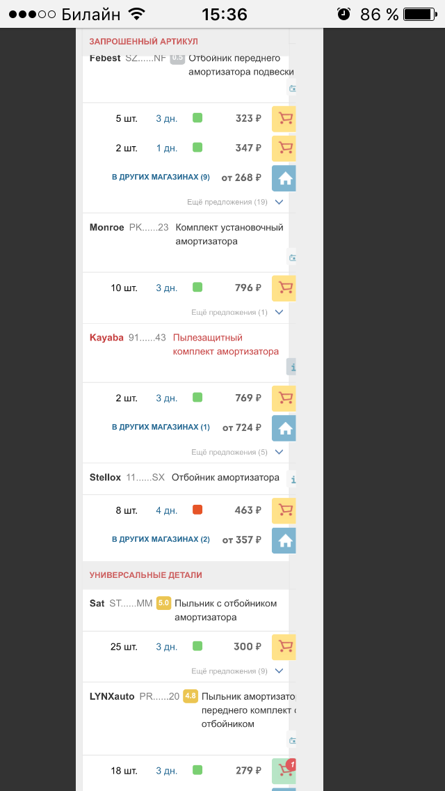

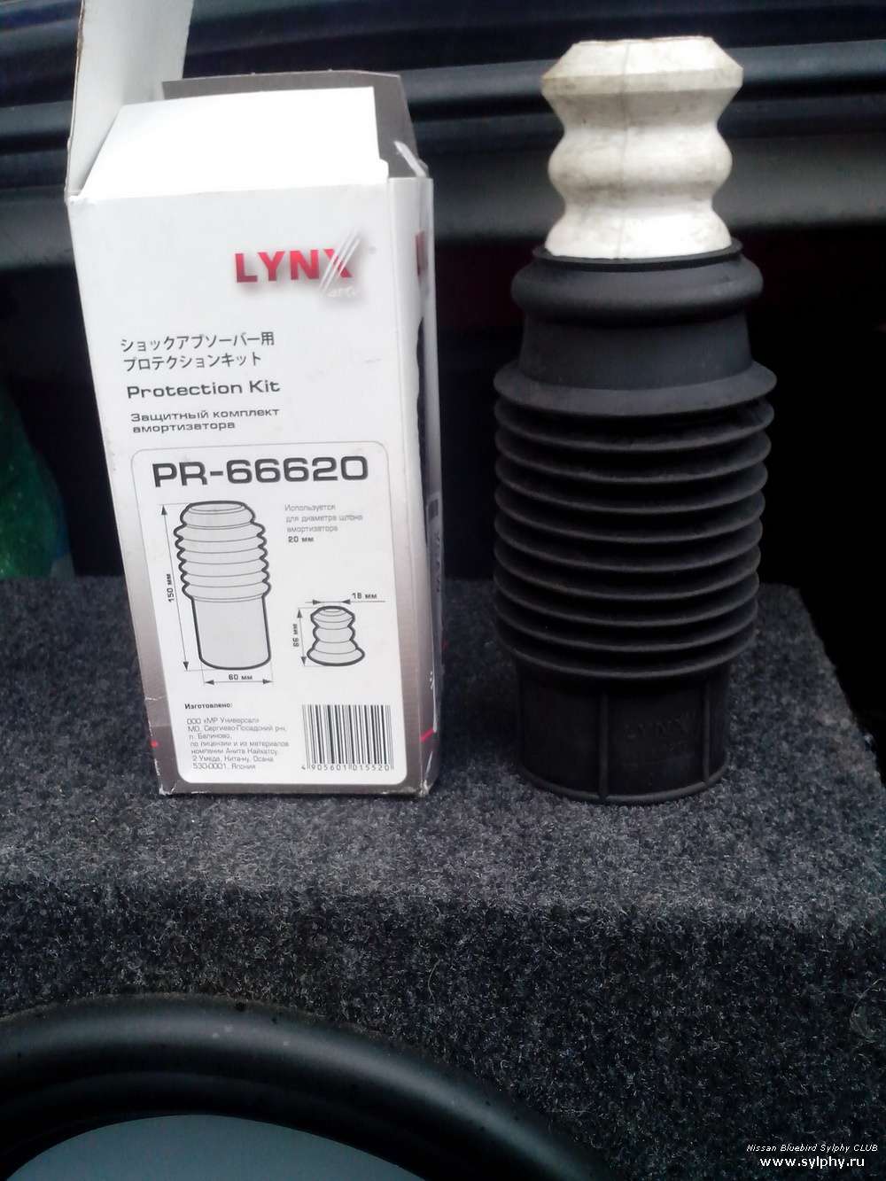

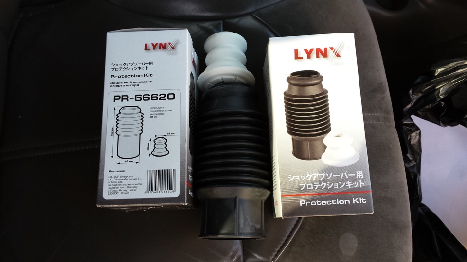

в 402 сообщении которые (отбойник+пыльник), чем не нравятся?
AStalker1
24 Июнь 2017
https://www.isnext.ru/Main/Prices/100861718?code=41931-54G00
у вас какая модификация? 416-5?
есть комплекты пыльник - отбойник от 400 до 900 р.
Да, 416-5. Спасибо за ссылочку поищем.[DOUBLEPOST=1498571543,1498571454][/DOUBLEPOST]Я тоже к ним присматриваюсь, но отзыва по ним на форуме не нашёл:([DOUBLEPOST=1498571654][/DOUBLEPOST]В 402 сообщении
