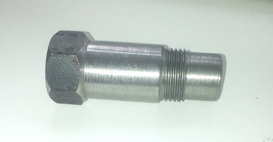

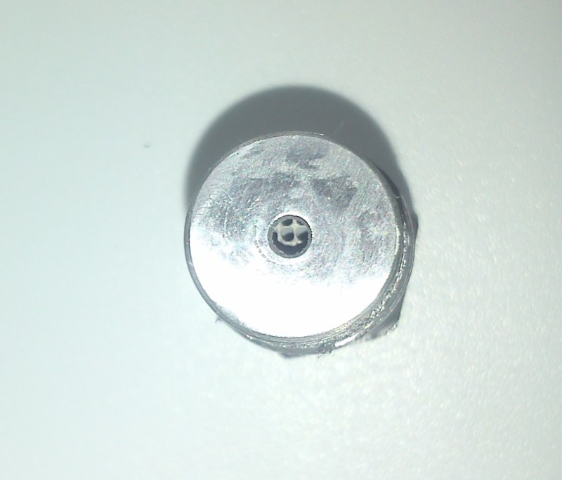

Каталитические обманки для второго лямбда зонда (мини катализатор). По лучшей цене, со 100% гарантией работоспособности. Не требуется перепрошивка ЭБУ. Отправка в регионы России.
Подробнее на нашем сайте: http://avtozip74.ru/kat_obmanki.htm
info@avtozip74.ru
тел. 8951-803-2282 Максим.
г. Челябинск
Так же их называют: обманки катализатора, датчика кислорода, каталитическая проставка под
лямбда зонд, мини катализатор, эмулятор и т.д.

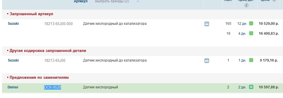

Ваш номер 18213-65J00-000. C 1 октября 2015 Denso выпускает в афтермаркет полный аналог DOX-0520: http://www.denso-am.ru/media/447981/denso15_098-lambda-bulletin-ru.pdf
P.S. Проверьте натяжной ролик приводного ремня, пластмассовый меняли на металлический по сервисной компании.
Спасибо огромное! как думаете можно ли заказать тот что без трех ноликов? по фото
А по ролику. даже не гарантийные машины?

Как я понял, Bosch 0 258 986 507 идет на 2-литровый двигатель СГВ II, а так же на Jimni, Liana и двигатель 2.4 СГВ III
Обрати внимание, что в 58 и 66 сообщениях в подписи написано SGV 2002 J20A. И оригинальные коды указаны 18213-65D40
и 18213-65D41, а нам нужен 18213-65J00

Ilia24
6 Январь 2015
Grand Vitara 2006 3D 1.6
Последние три ноля можно отбросить.
Отзывная компания не имеет срока давности.
Спасибо за ответы![DOUBLEPOST=1446459320,1446459272][/DOUBLEPOST]Странно что денсо стоит дороже оригинала!
