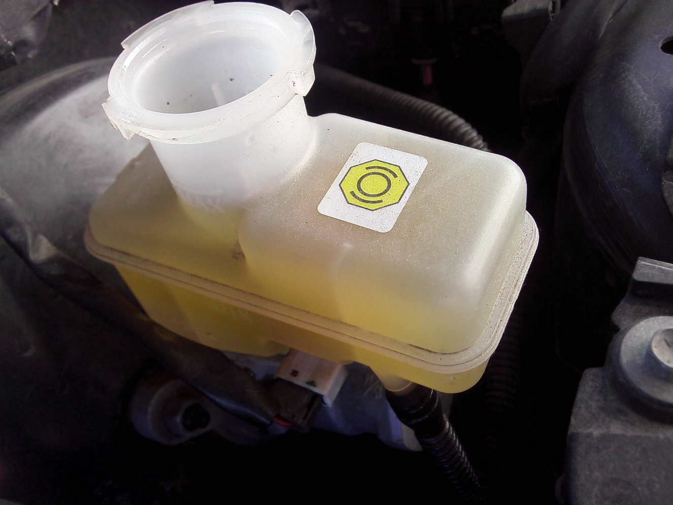

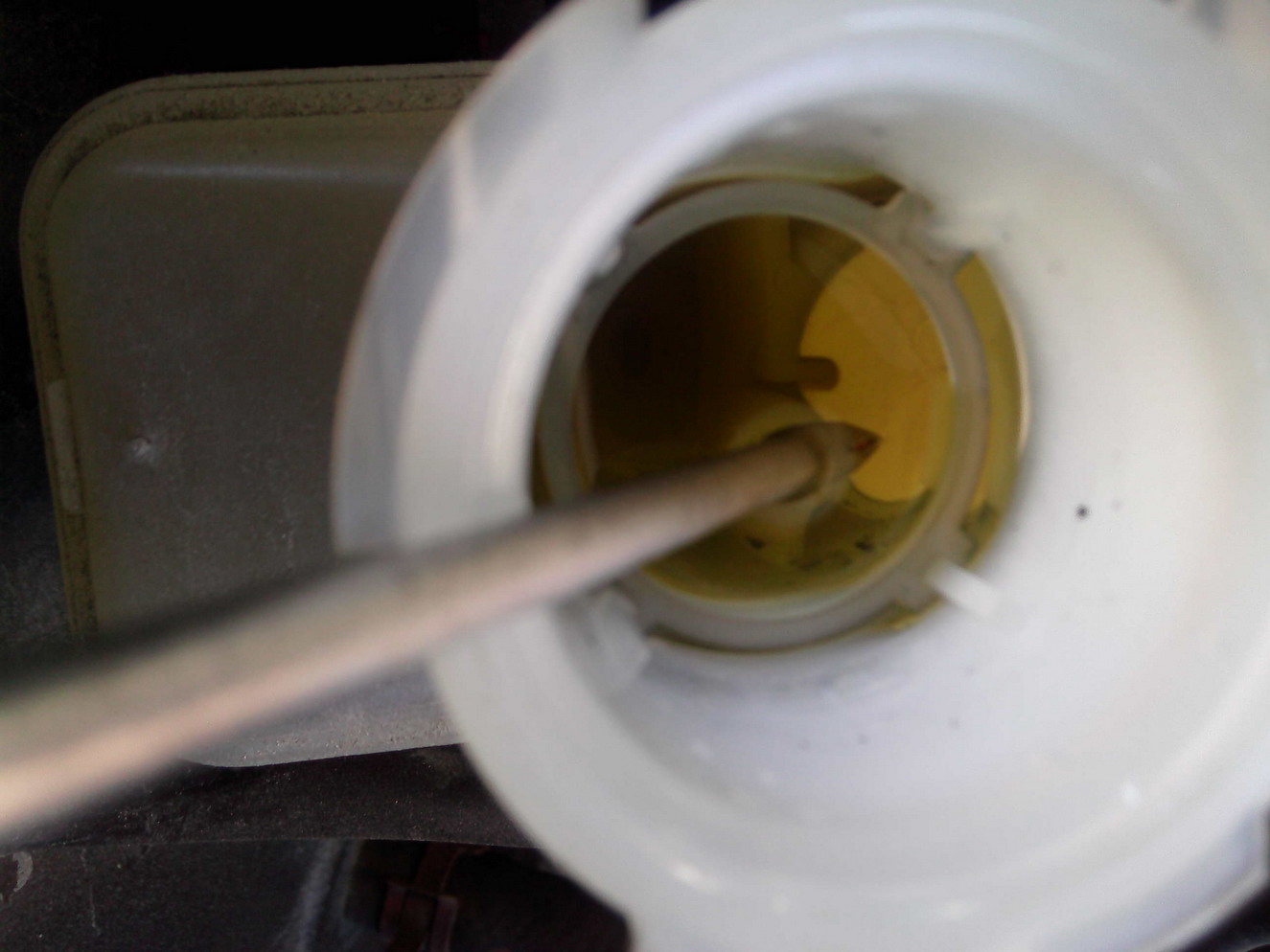

вылечил шевелением поплавка в бочке главного тормозного цилиндра
о как! Да я вроде даже жидкость менял, правда путем постепенной замены старой на новую, как это обычно делается. А у вас что тоже была эта ошибка и горела пиктограмка esp? Попробую, попробую заврта пошевелить этот чёртов поплавок!

Как не смешно звучит, но на некоторых авто эта проблема решается доливом тормозной жидкости гр.50-100. Проверьте уровень, может и Вас так.
Правильно, вариантов список, надо начать с простейших.;)

На форуме Теан этот вопрос часто возникал, но в различных темах, поэтому искать трудно. Почти всегда вопрос решался доливом.

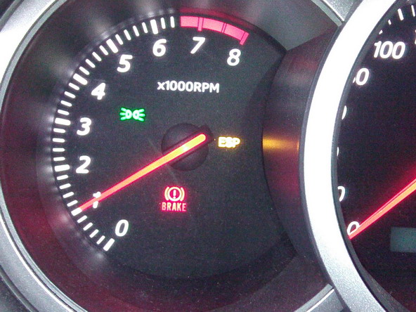

Тоже загорелась эта лампа, ещё летом, на приборке такая картина
правда там на ручном тормозе стоит, поэтому горит ещё и красная пиктограмка, но не суть. Я думаю кто сталкивался с такой проблемой меня поняли, а именно что совсем не гаснет пиктограмка esp
Сегодня был на СТО считали ошибки, было 8 штук, все ошибки стёрли, кроме С1028 Она не стирается. Посмотрели параметры этого датчика давления тормозной жидкости, он показывает какое-то значение и не реагирует на нажатие педали тормоза. Значит проблема именно в нём.

P/S смотрю некоторые пишут выше что решается доливкой тормозухи, а куда ж её доливать-то ещё, там же бочонок почти полный, в смысле уровень жидкости соответствует номинальному уровню.

Неа, не помогло, потыкал-потыкал, чудо не случилось. Посмотреть вложение 45158 Посмотреть вложение 45159 чего делать дальше, датчик позырить в экзисте как продолжение что ли. Нужно же как то с проблемой бороться...
Эх, этот датчик похоже вмурован в бачок и если заказывать то походу нужно заказывать бачок, знать бы что проблема именно в этом датчике.
