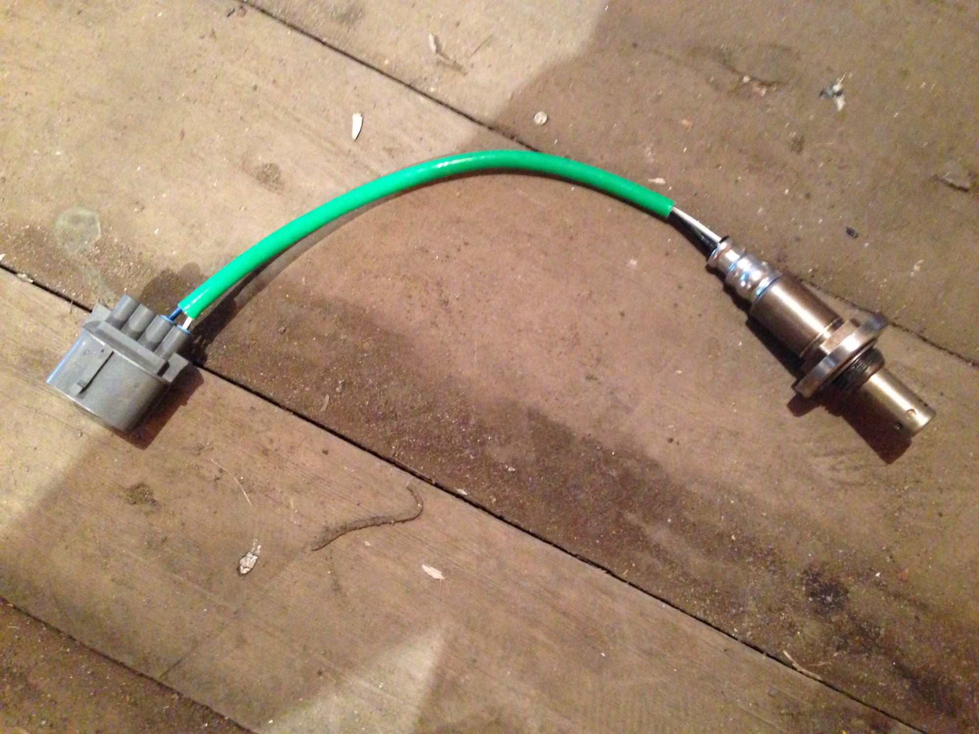

Suzuki Grand Vitara 2006, 2.0
IMG_0856.JPG Добрый вечер, сделал я диагностику и как я и думал это Лямбда-зонд, заказал, поменял, порадовался все хорошо чек не горит на утро выгнал машину и на тебе опять чек, моя радость резко пропала, я поехал опять на диагностику мне сказали что теперь с Лямбдой все ок, теперь у меня богатая смесь, подскажите что делать?

С верхней лямбдой бывает много ошибок, её нельзя дианостировать, как обычную лямбду, это датчик тока, т.е. на ней постоянное напряжение и неопытные сервисмены думают, что она мёртвая, а она в идеале. Продиагностировать её можно через разъём сканером только.
Не сказали мастера номер чека? Если чек Р0420, например, он часто бывает на НСГВ, верхняя лямбда вообще не при делах.
Мастер смотрел по ноутбуку, подключенному в педальном узле, там диаграммы всякие на экране были. говорит что практически нет ответа от нее...код ошибки не знаю.
да и еще блин, когда мою откручивали пришлось отрезать жгут проводов чтобы головку одеть, сейчас на скрутках.
Спасибо, за участие! заказал уже, через пару дней придет, отпишусь что как
