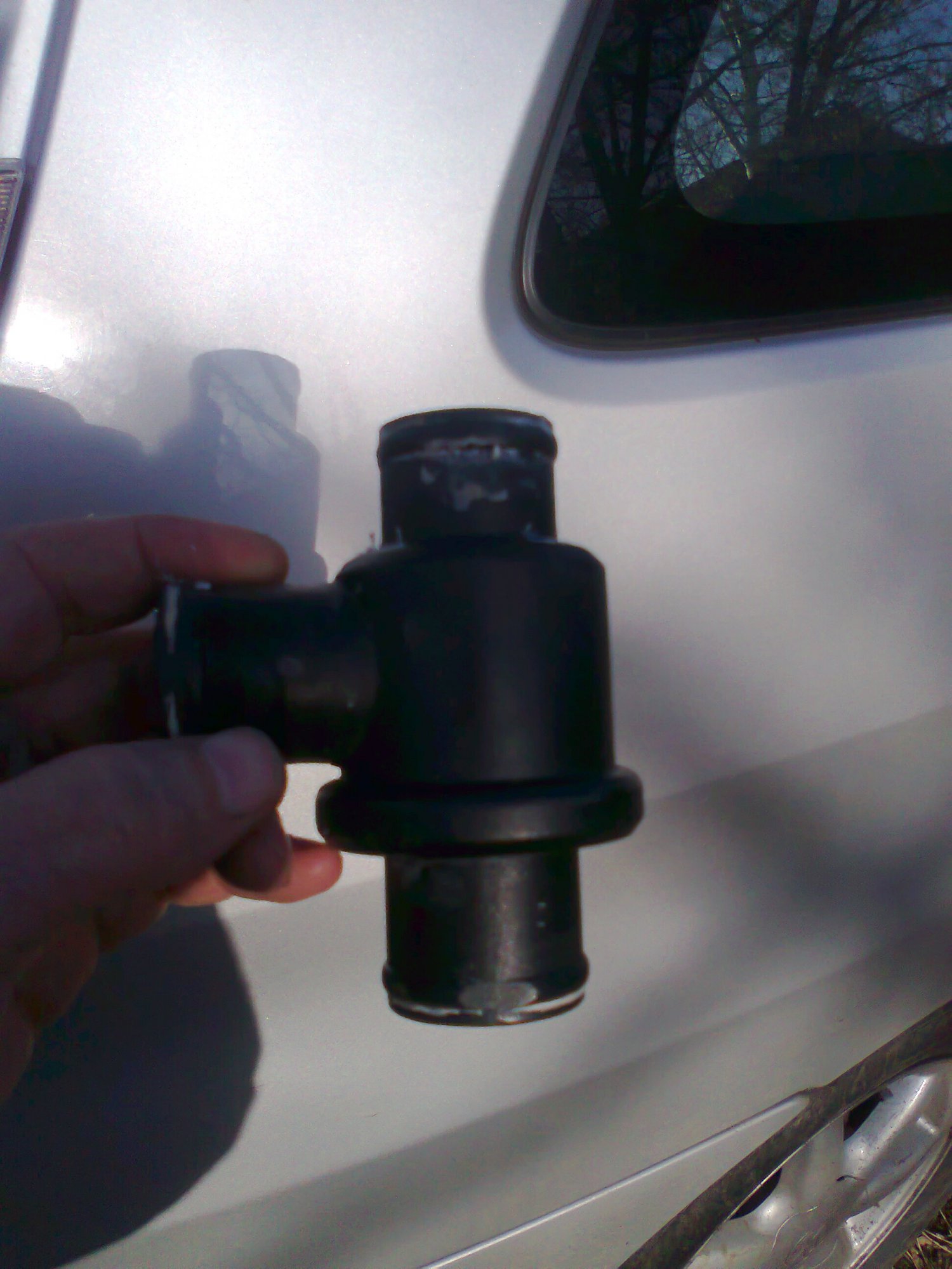

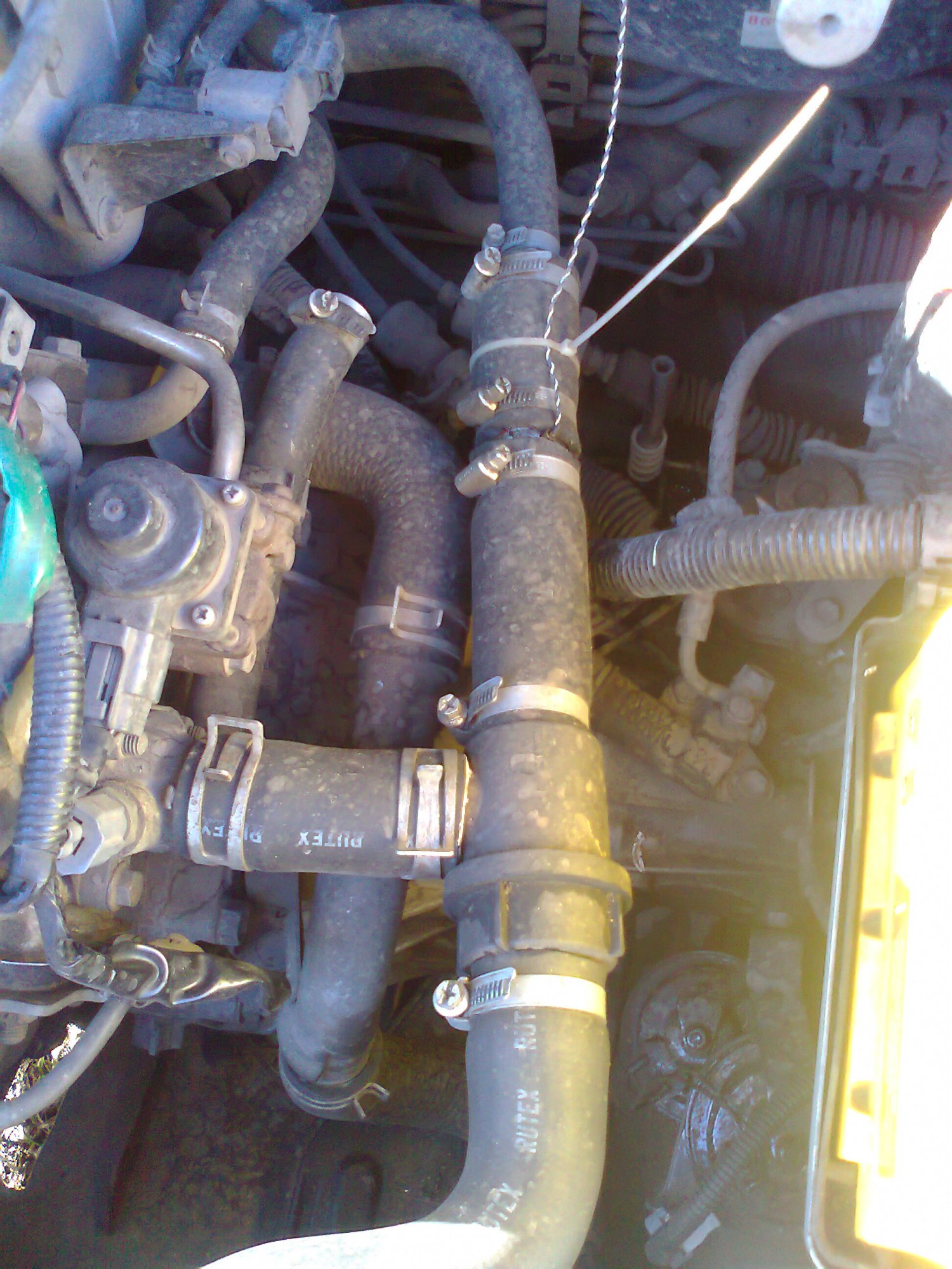

Молодец !!! Я тоже люблю поколхозить , Только не пойму, зачем вы добавили еще один патрубок между верхним и нижним ?? Тем самым вы снизили эффективность работы печки , тк при нормальной схеме , по малому кругу вся ОЖ на 100% проходит через печку !! По вашей схеме в печку попадает не более 30 % , а вся остальная проходит через этот обводной патрубок , тем самым снижая ее эффективность !! Гораздо проще было врезать термостат в верхний патрубок ( нижний не трогаем ), а в тот патрубок , который стоит перпендикулярно двум остальным, ставим переходник с выходом на 17 мм и делаем подачу на печку ( штатную глушим ) и получаем равноценную систему !! Штатный термостат все равно нужно снимать !!
Доброго времени суток! Я собрал схему ВАЗ 2108. Там тоже часть ОЖ проходит через печку,а часть через термостат.Да, патрубки длинноваты,но проложены они перед КПП и ее подогревают. Кроме того в термостате 2108 два клапана, один открывает большой круг,а второй закрывает малый круг. По Вашей схеме есть опасность завоздушивания системы при закрытом термостате и сложности ее заполнения ОЖ ибо термостат врезан в верхний патрубок радиатора, хотя можно снять шланг подачи на печку и удалить воздух, но термостат открывая большой круг закроет печку т.е. малый круг. Штатный термостат я не снимал потому что он открыт, а может его там нет! Если закроется и не откроется, то вынуждено придется разбирать, чего совсем не хочется. При ходовых испытаниях заметил,что вентилятор радиатора включается раньше чем открывается термостат. Понял,что мозги двигателя настроены на 82 град.а термостат я поставил на 87 град.Значит нужен термостат на 80 град.Спасибо за Ваш совет, найти термостат с одним клапаном не удалось,но подобрал термостат от Таврии ЗАЗ 1102 на 80 град.,просверлил в седле клапана термостата отверстие ф1,2мм.для выхода воздуха в радиатор, установил его горизонтально на выходе с головки блока и через переходник подключил разрезаный шланг подачи на печку. Теперь печка греет через 5минут и вентилятор включается после открытия термостата, если встречного потока недостаточно. Еще раз спасибо за участие в решении этой проблемы!

Термостат а/м ЗАЗ 1102 работает больше года исправно. Держит 80 град, его номер по .каталогу запчастей 103-1306010-04, заводское обозначение ТХП-1102-02. Есть термостат на 87град. ТХП-1102-03, по каталогу 103-1306010-06.При установке его на Лиану как показано в пост #46 необходимо просверлить отверстие диаметром 1мм в клапане в верхней части для выхода воздуха при заполнении системы антифризом. Штатный термостат необходимо снять. Пробовал термостат с отверстием 1,5 мм то температура 72 град и расход топлива больше. В Вашем случае может не работают вентиляторы радиатора или снаружи радиатор грязный и воздух не проходит по всей площади радиатора.У лианы очень малая площадь радиатора плюс перед ним еще радиатор кондиционера затеняет его.Был случай , когда кот сибирский ночевал перед радиатором и своей шерстью забил щели ребер радиатора. На просвет этот пух не увидели,распаяли радиатор, а там чисто, запаяли и пылесосом убрали пуховое одеяло с сот и перестал кипеть. Если это не поможет, то вероятно трещина в головке блока в камере сгорания и тогда газы с высокой температурой идут в полость охлаждения головки и там создают пар, который вытесняет антифриз и перегревается головка при нарушенной циркуляции.

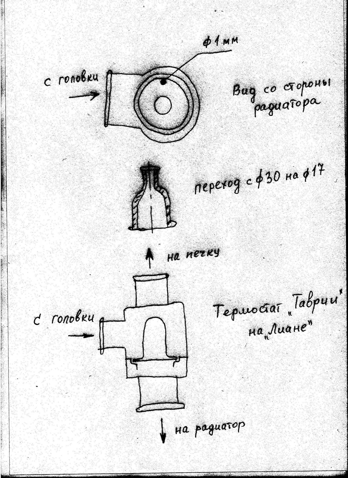

Перед разборкой головки необходимо подготовиться, а именно: просверлить отверстие в клапане термостата и выточить переходник с диаметра 30 на 17 мм и выточить заглушку диаметром 17мм с буртиком, чтоб заглушить разрезанный шланг на печку.

Перед разборкой головки необходимо подготовиться, а именно: просверлить отверстие в клапане термостата и выточить переходник с диаметра 30 на 17 мм и выточить заглушку диаметром 17мм с буртиком, чтоб заглушить разрезанный шланг на печку. Посмотреть вложение 75514 [DOUBLEPOST=1427745180,1427744646][/DOUBLEPOST]Прокладку головки новую обязательно! Может в ней причина!
Подскажи а какой шланг на печку резать ??

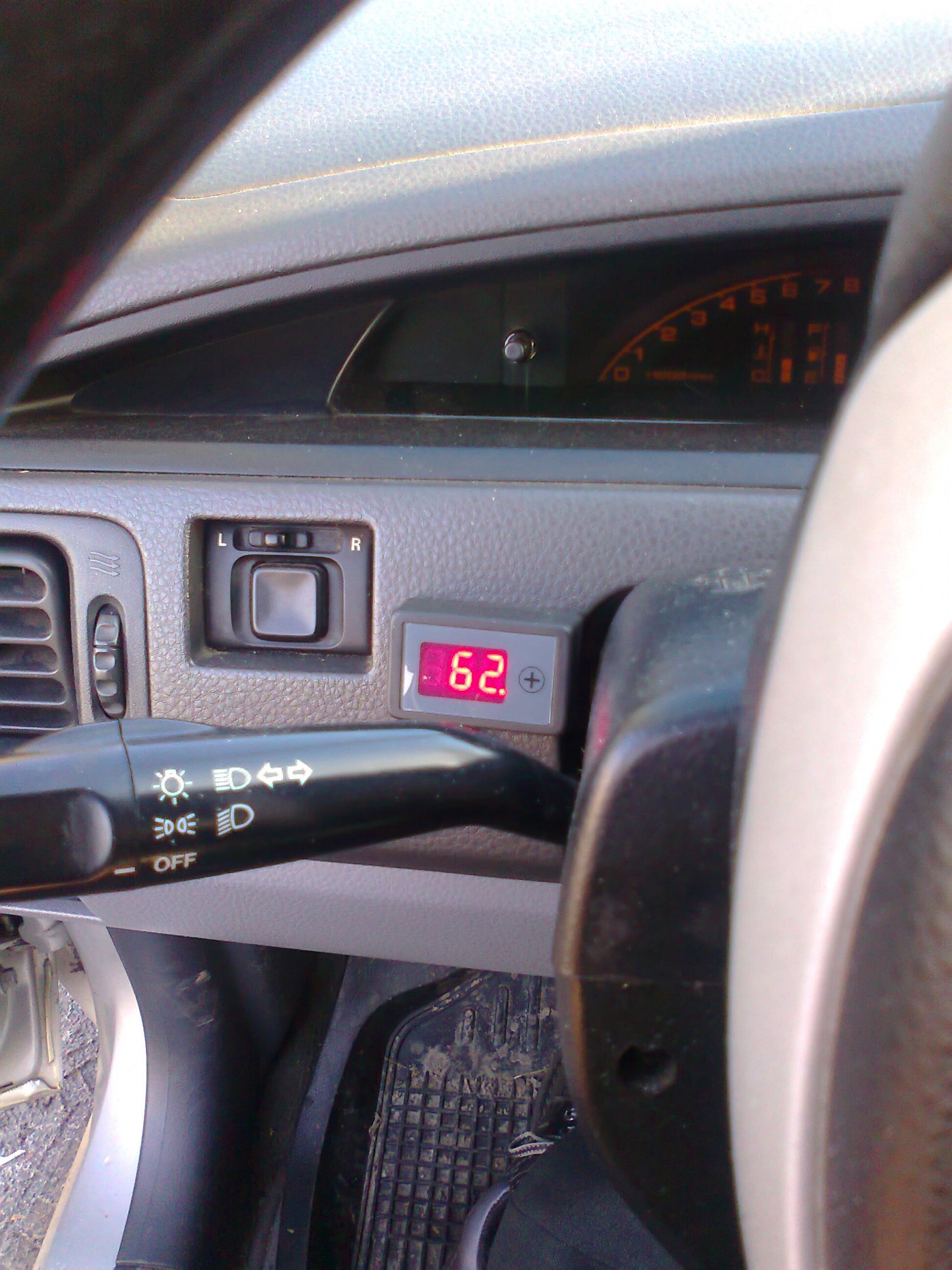

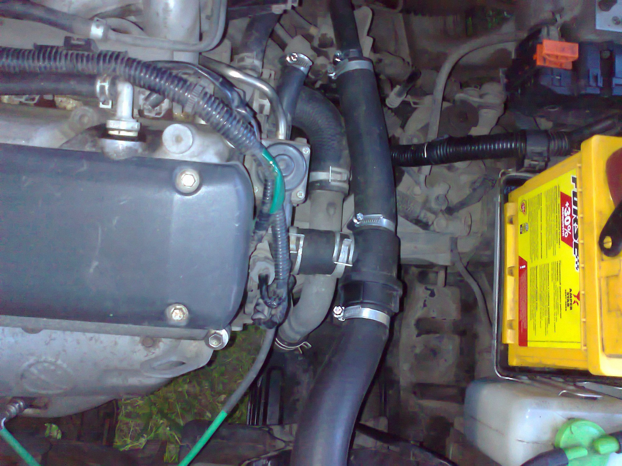

Шланг разрезается тот, который идет от головки блока на печку с учетом длины нового термостата смотрите фото пост №46. Я поставил термодатчик между термостатом и печкой и теперь постоянно вижу температуру в цифровом выражении, а не столбики на щитке приборов, которые непонятно что показывают. На фото еще нет термодатчика.

Добавил фото термодатчика и указателя температуры. Отпишитесь, если вскроете головку блока.Интересует состояние цепи привода распредвалов и успокоителей при пробеге 170000 км.

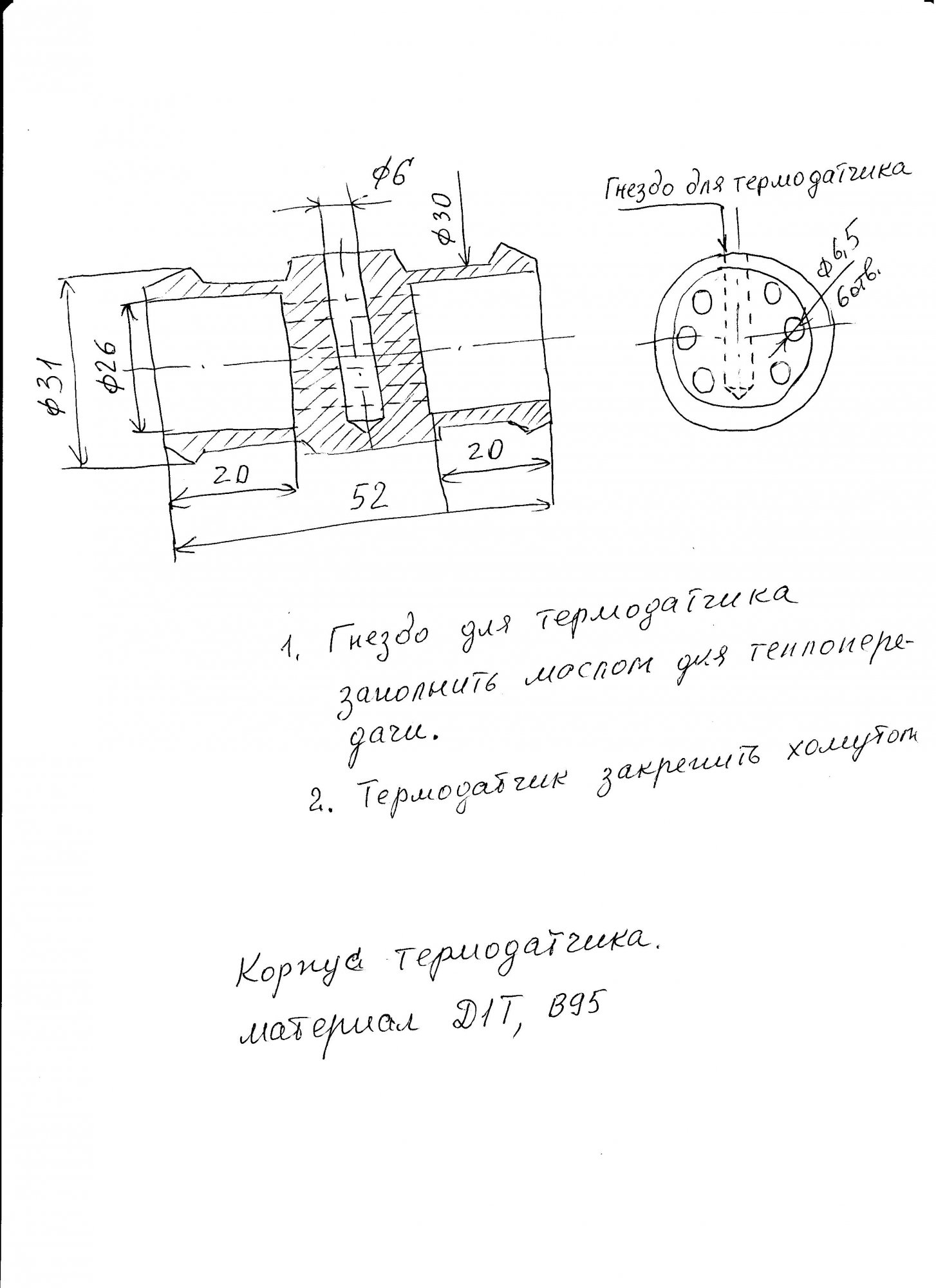

Марка термодатчика Т-036-3d -r-g.Посмотреть можно на http://leds-opt.com cifrovoj-termometr-vusocotemperaturnuj.Даю эскиз корпуса термодатчика. Брать термодатчик необходимо с верхним пределом более 110 град. Китайские продают до 70 град, а в рекламе пишут 130.Перед установкой проверить в кипятке на 100 град.

Там же есть цифровые термометры с термодатчиком в форме кольца под свечу диаметром 14 мм. Если установить его под штатный датчик температуры на выходе с головки, то можно обойтись без корпуса термодатчика, который установлен на моей лиане для штыревой термопары.
