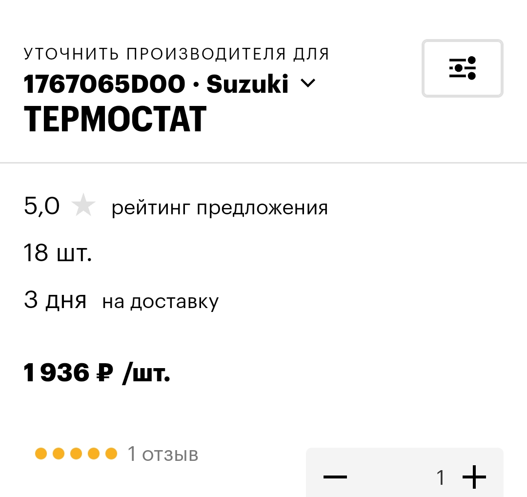

Здравствуйте. Подскажите пожалуйста, моя Лианка 2006 года, верхний патрубок горячий, нижний холодный, печка еле теплая на максимальной температуре, через обд температура 93 градуса, вентилятор так и не включился, термостат умер? И поскажите какой термостат заказывать, здесь не нашёл или не увидел. При езде по трассе со скоростью 80-100, зимой, температура выше 92 не поднималась.
