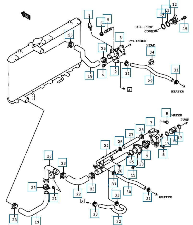

люди подсукажите на сузуки лиане верхний патрубок горячий и слегка вздуты а нижние холодные температутру показывает нормальную ну если стрелки верить.это проблемы с термостатом или еще чего может быть и как термостат проверить можно заранее спасибо

Все у вас нормально ! Так и должно быть, тк у нас нижний термостат,веохний патрубок -всегда горячий .

Антифриз при нагревании расширяется. вот патрубок и надувается до того давления . которого пробка в радиаторе держит !Горячий - тк горячая ОЖ из головки давит . кагда термостат откроется. патрубок немного ослабнет и остынет

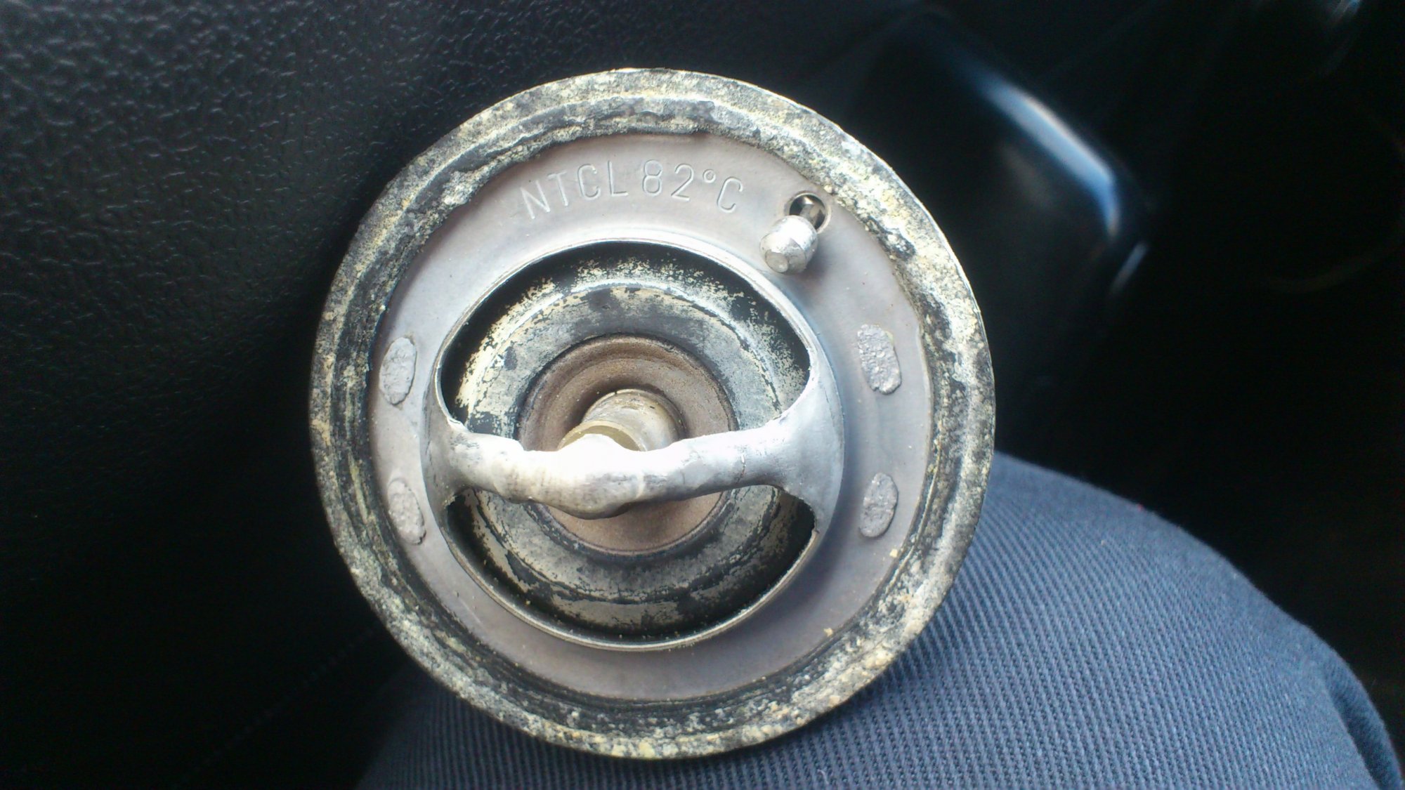

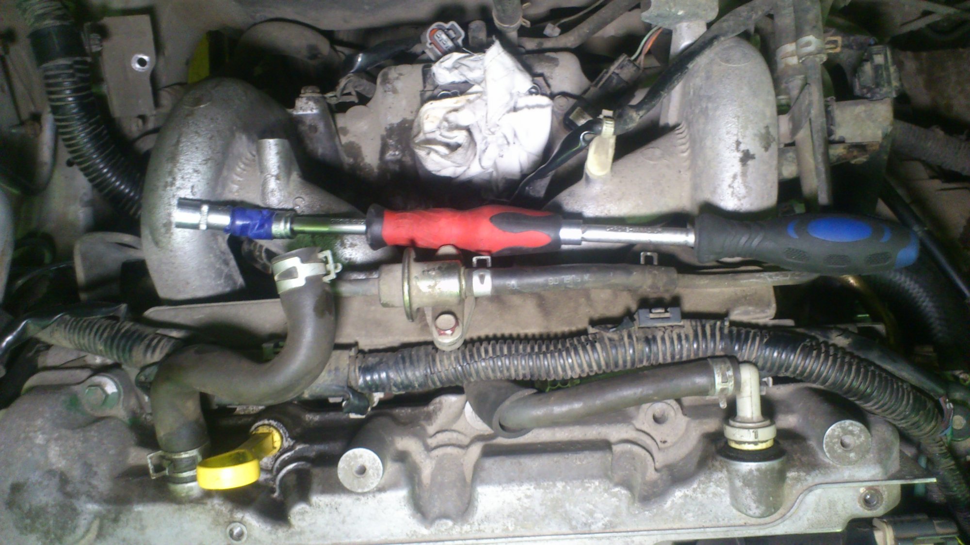

Как снять термостат сузуки лиана ? Сложно но можно. Я первый раз это делал,по началу хотел бросить и обратиться к ребятам в сервиса.
Как снять термостат ?
1. 100% определить неисправность термостата. Мне знакомые ребята из сервиса сказали термостат неисправен печка не особо греет. ВЫТАЩИЛ СТАРЫЙ И С НОВЫМ ПОЛОЖИЛ В ЕМКОСТЬ ЗАЛИЛ КИПЯТКОМ ,новый открылся старый нет.
2. Отключить аккумулятор,
Открутить генератор,
открутить воздушный фильтр,
слить антифриз,
открутить приемник на калекторе(сурка по нему стукнуть) навский случай иметь прокладки!!!-отсоеденить все трубочки и клемы.
Начинается самое интересное дальше, это болты и патрубки которые почему-то соединены меж собой.
Еще нужно умудриться вытащить сам термостат из гнезда- я оттягивал патрубки предварительно сняв верхний хомутик и шланг(разберетесь)
САМОЕ ГЛАВНОЕ НЕ ПЕРЕПУТАТЬ ,КАК ДОЛЖЕН БЫТЬ УСТАНОВЛЕН ТЕРМОСТАТ. Пимпочка по риске сверху. Все, можно почистить заодно Трубку ЕГР и собирать в обратном порядке.

Если у вас старый термостат не открывается,то как раз печка греть будет хорошо,а вот мотор будет перегреваться !
