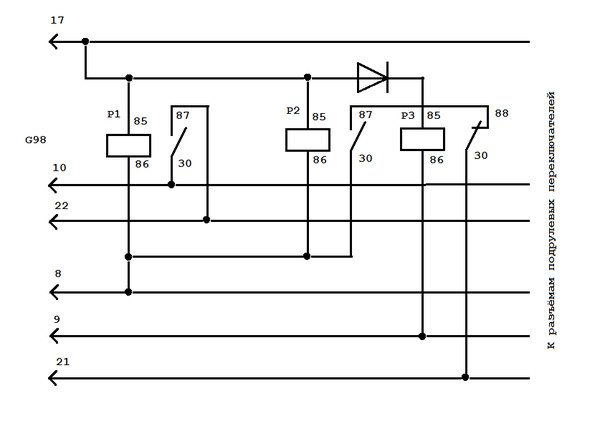

Итак, схема
Реле Р1 включает подсветку, габариты и пр.
Реле Р2 собственно включает ближний свет.
Реле Р3 отключает ближний свет, если включается дальний (моргание или постоянно)
Диод необходим чтобы схема отключалась при выключенном зажигании. Иначе +12 через лампы дальнего света не дают реле Р1 и Р2 выключиться.
В том же альбоме http://foto.mail.ru/mail/mgk53/26/ приведены фотографии подготовки и переделки. Я, честно говоря, сомневаюсь, что кому-нибудь это будет интересно. Больно много пайки, да и не всякий решится резать жгуты-провода. Но если интересно и нужны ещё комментарии, то пишите - расскажу подробно. Самое приятное то, что снимается коротенький жгут на рулевой колонке и всё делается в тепле, дома, с удобствами.
Вот собственно и всё... Мне удобно.
