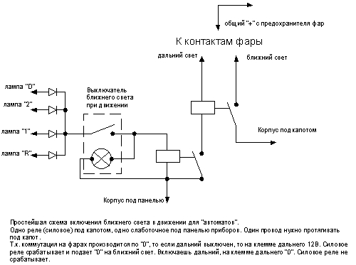

Привет!
1. Это уже сделано? Лампы на приборной панели не подсвечены в пол-накала?
2. "Выключатель ближнего света при движении" - это дополнительный выключатель? Не штатный?
3. На силовое реле +12в поступает через лампы дальнего света, что не есть good. Зачем же их зря постоянно подогревать? Там и так нити ближнего света греют. В лампе фары должно быть ИЛИ нить ближнего, ИЛИ нить дальнего.
Или я что-то не понял? Особенно интересует третий вопрос.

1.Лампы не подсвечены.
2. Выключатель для отключения схемы(не штатный), можно выкинуть. Воткнул, какой был.
3.При питании 14В(на ходу) на лампе 60Вт при последовательно включенном реле 2,5Вт падает всего 0,5В.

Sergo.ru. Вот вполне нормальная схема, что не устраивает?
Конечно, если хочешь, нарисую для тебя свою, нет проблем. Работать будет точно также. Только всё смонтировано будет в салоне, но на одно реле больше - это существенный минус в плане надёжности.

И мою можно в панели собрать. Ковырять преключатель света только надо. Что сложнее и опаснее в плане сломать пластмассу крышек рулевой колонки.(имхо). Особенно в связи с зимой. Хотя крышка над панелью приборов снимается на ура. Защелки гуд.
