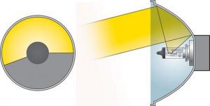

Про яркие фары вот что вам, коллеги, расскажу:
Всем известно, что светящийся сегмент фары ближнего света выглядит примерно так:
Таки вот, когда в фару установлено создание лампопрома штатного формата и яркости, то свет лупит в основном вниз, под ноги колёса и никому не мешает. А в случае, когда мы, слепые блин, впендюриваем на место стандартного светоизделия другое, существенно более яркое, то формально мы форму луча не нарушаем, конечно, у нас типа всё по феншую и закону, кагбЭ! Но, по факту, вот та часть отражателя, которая на картинке покрашена в жёлтый, уже не та, что при штатной лампе, она имеет яркость существенно выше и, соответственно, начинает нещадно слепить встречный поток! Так что чудес не бывает, добавил света себе, добавил его и коллегам на встечке. Вот так вот. Грустно, печально, но факт!

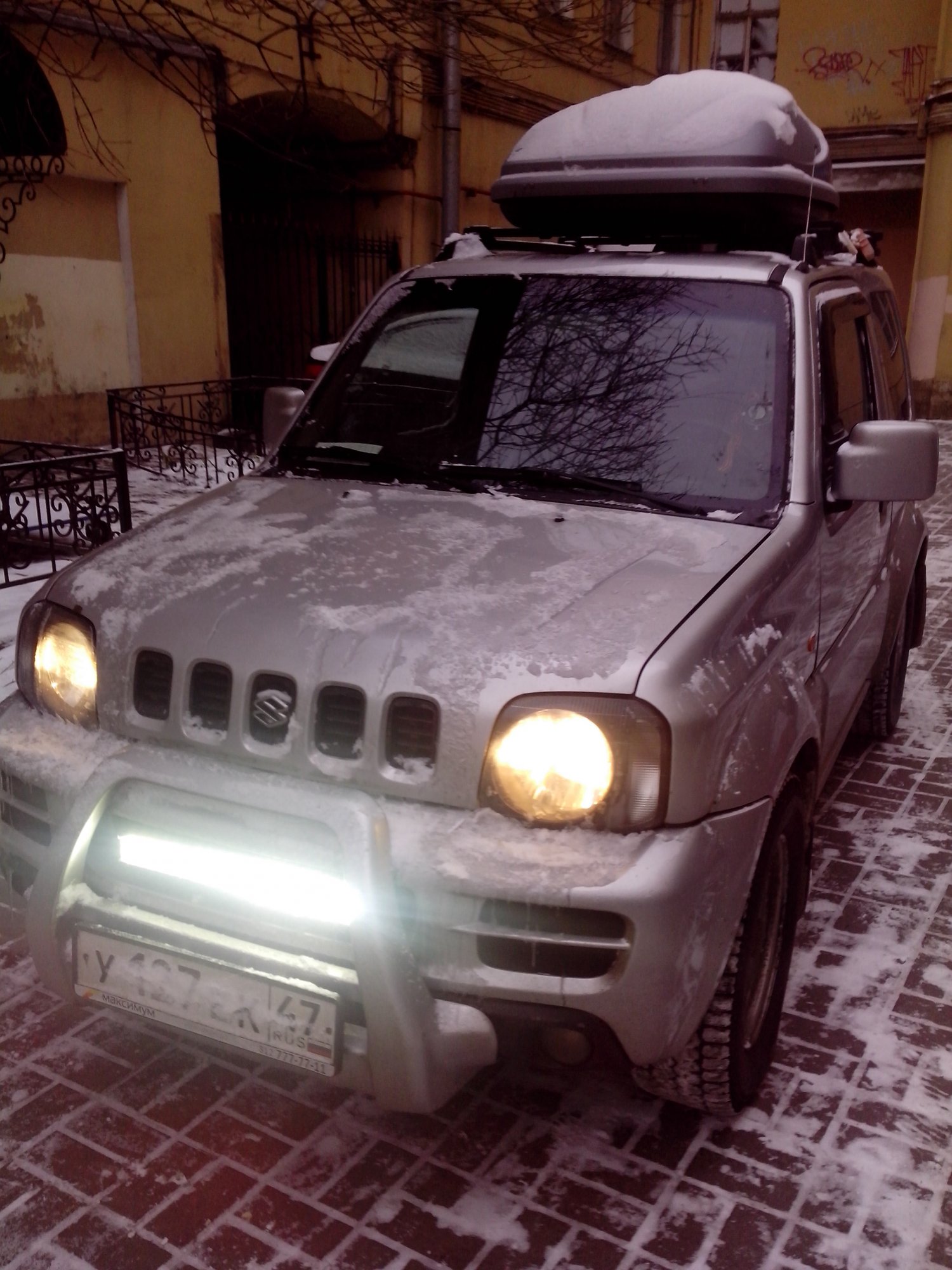

я в качестве ходовых огней использую фары расположенные в бампере. электрики переключили их с возможностью включения без габаритов и света. т.е. при нажатой кнопке включения этих фар при заводке машины они загораются. если не нужны (при ближнем свете например) выключаю принудительно (или пусть горят-не страшно). некий полуавтомат, но мне удобно. на бампер я установил светодиодную балку комбинированного (ближний/дальний/подсветка) света. пользуюсь только за городом в лесу и т.п. когда ни кого не ослепишь. в не рабочем положении закрыта чехлом из мягкой теплозащиты для пластиковых (и не только) труб, чтобы 1.не дразнить гаев 2. оставалась чистой 3. не была разбита камнями от других машин. также установил 2 светодиодные фары рабочего света сзади в качестве фар заднего хода. теперь отличное освещение при движении задом. c1af75d6f759.jpg
