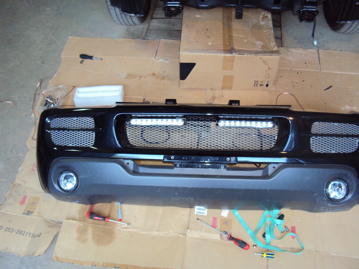

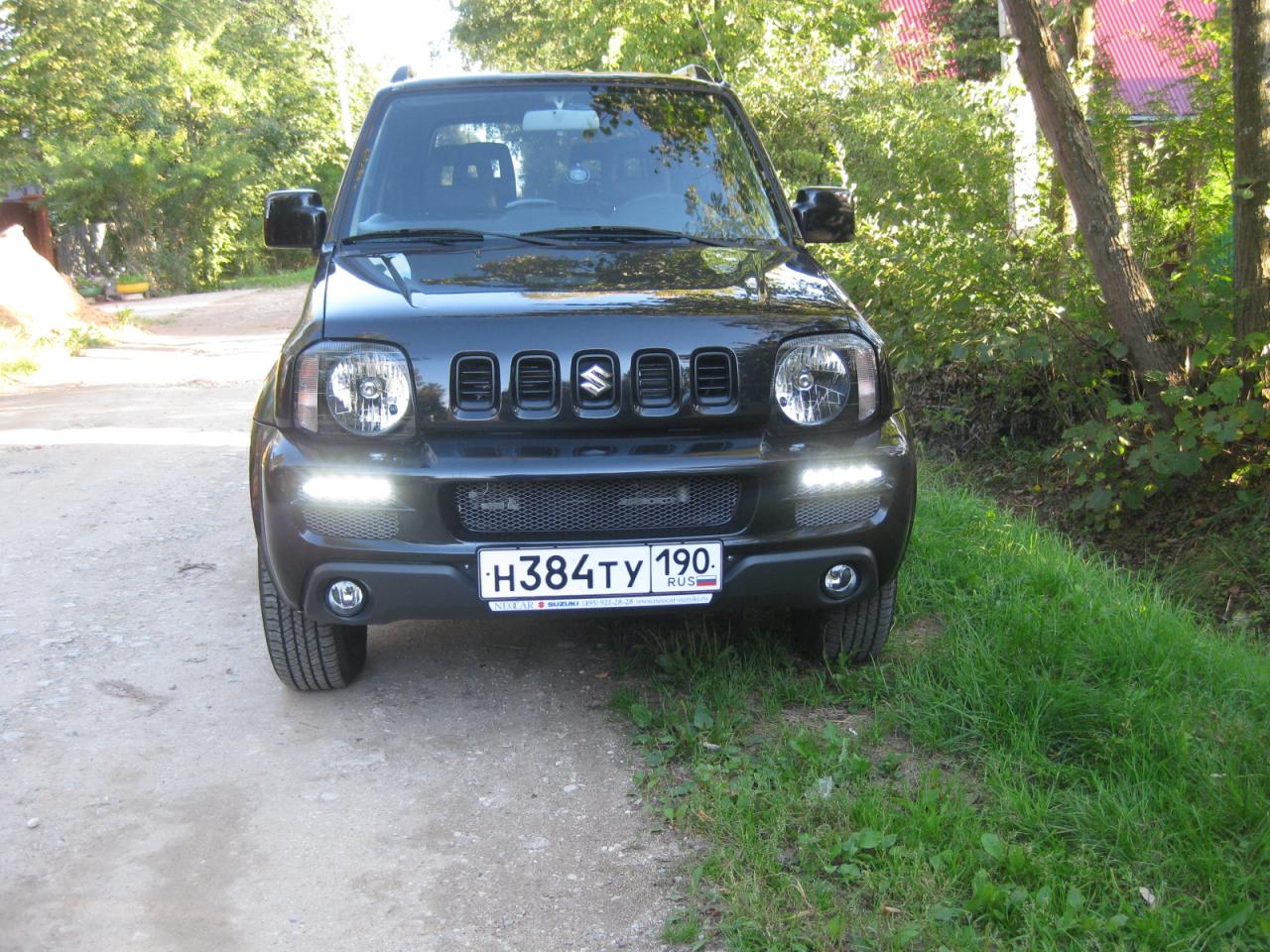

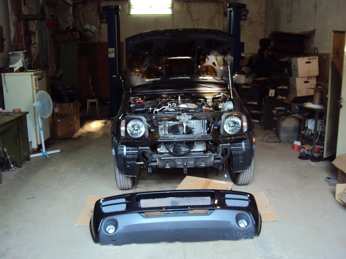

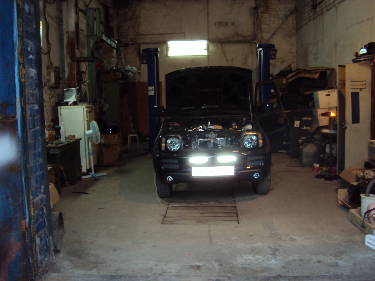

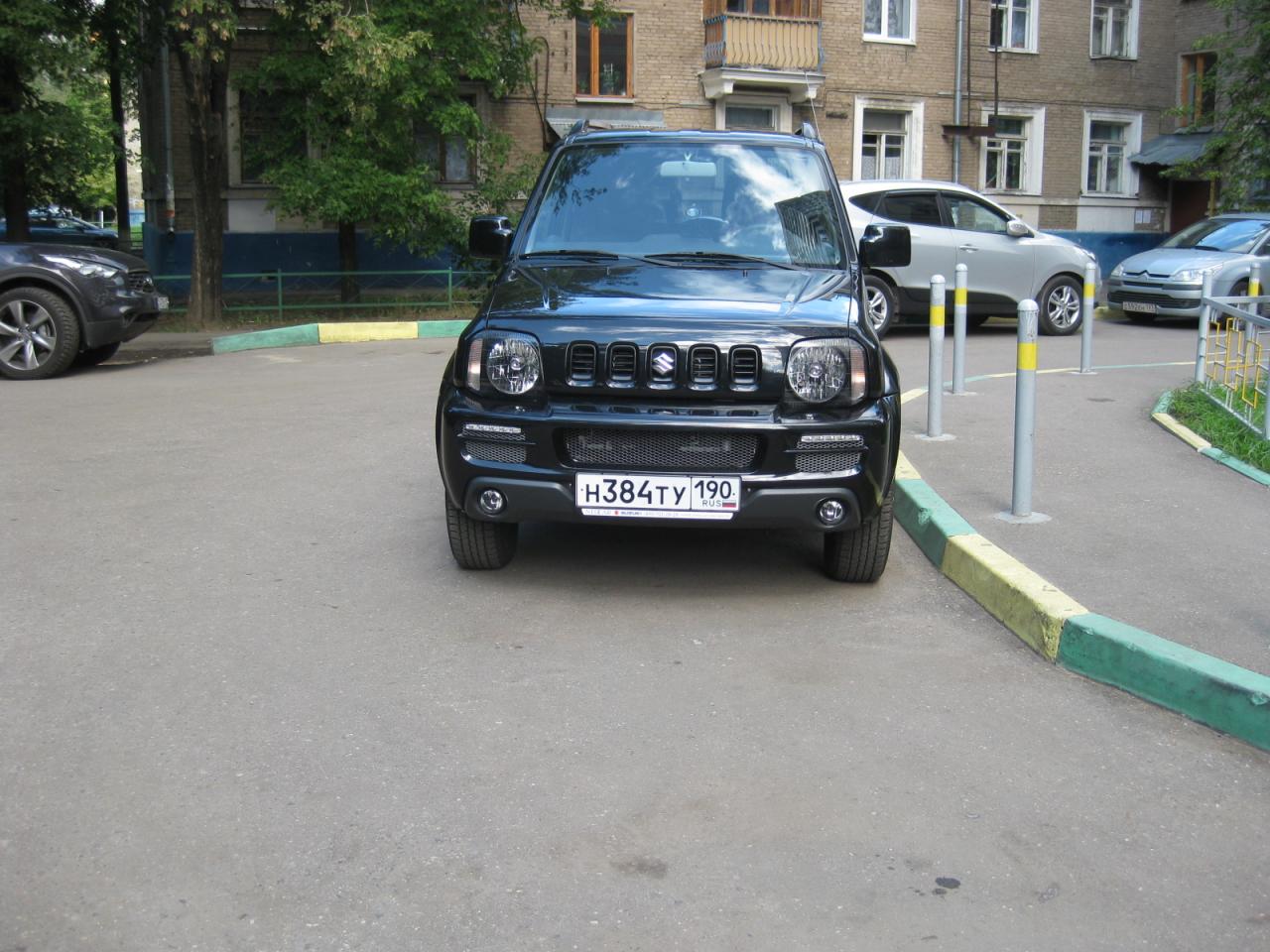

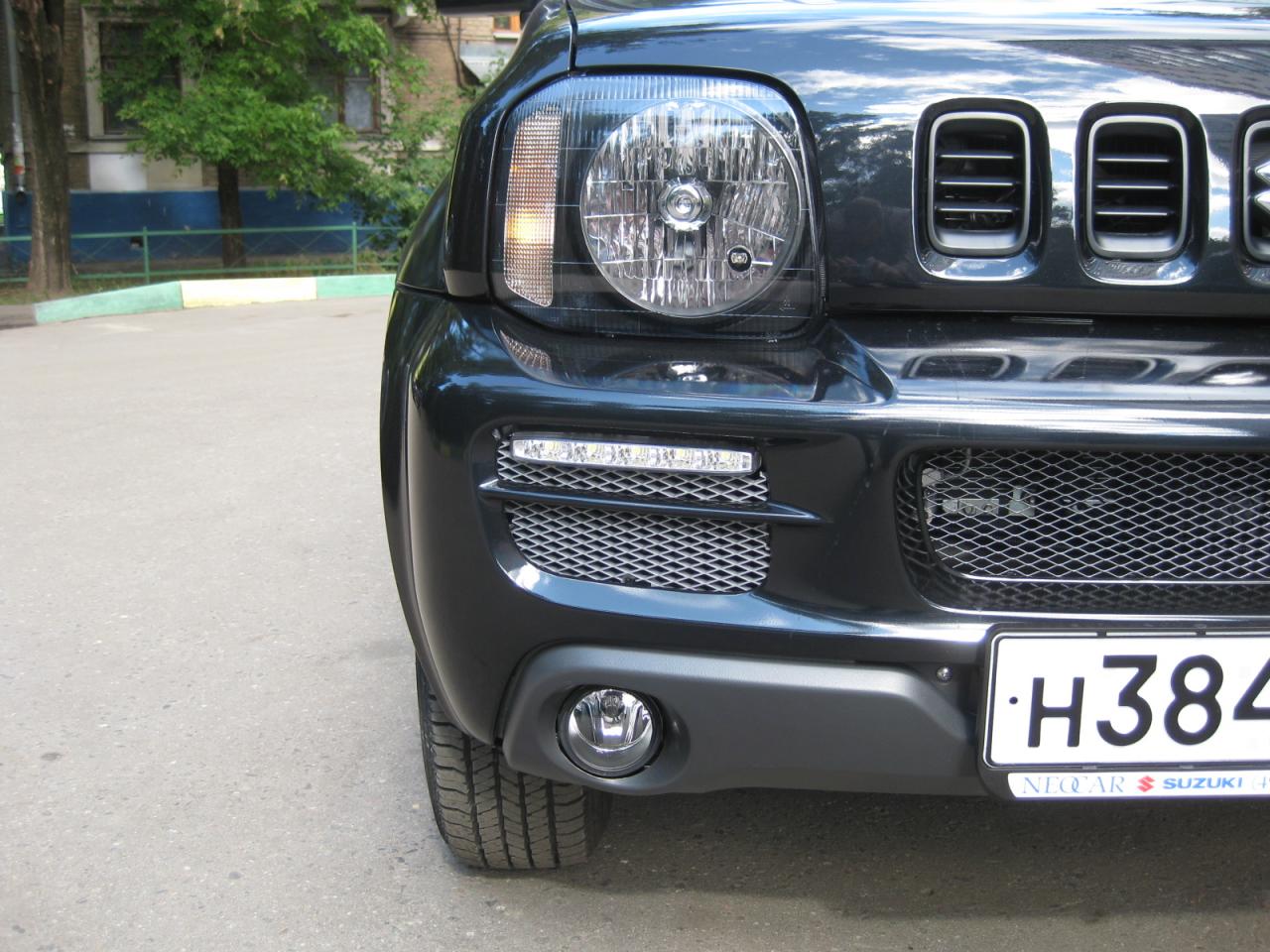

вот небольшой отчет :) сегодня занялся)
Установил дхо "шо ми" за 1 тыс руб :)
  • 307.1 KB Просмотры: 1,206
  • 314.2 KB Просмотры: 1,235
  • 258.8 KB Просмотры: 1,075

Для меня это не проблемма, так как я не люблю как выглядит приборка у Джимника без включённой подсветки, для меня её забыть включить так же, как забыть вставить ключ зажигания в замок и уехать. Вот да, даже предствить трудно как это можно сделать :))))

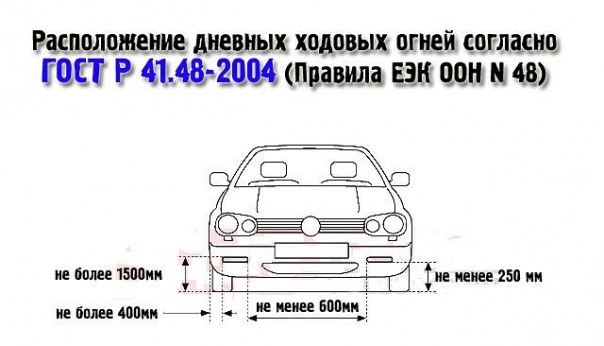

Zarudnew, это, а не болизковато-ли получилось?
Вроде такое по ГОСТу не проходит?

сеточку не хотелось резать.
Я просто обращаю внимаю как ставят на официальных сервисах на разных машинах. Вприципе пойдет)
14,096
Ответ: Ближний свет, включение автоматически. Ходовые огни.
ГОСТ-то нарушен, а в провинциях, как известно, гайцы шипко дотошные, могут и докапаца!
Название офф.сервис от отсутствия мозга не освобождает и не гарантирует наличие оного. :).

Zarudnew -это твой гараж?!Мечта ДжипМаньяка!!!:thumbsup::thumbsup::thumbsup:

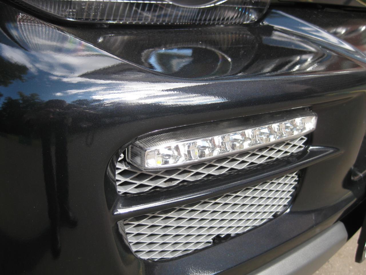

Хотел поставить ДХО Филипс 4 диода в одном блоке. Приехал в сервис, который на этом специализируется. Отказались ставить! Говорят, что будет плохо держаться и выпирать некрасиво. И при мойке кёрхером выбить могут.
Все что вам сказали, это фигня. Вы в живую видели как у меня это стоит. Керхером мыли, ничего не выбивает, держится все отлично, больше года, полет нормальный. Так что сервис в топку. 40 минут своими руками и все готово.

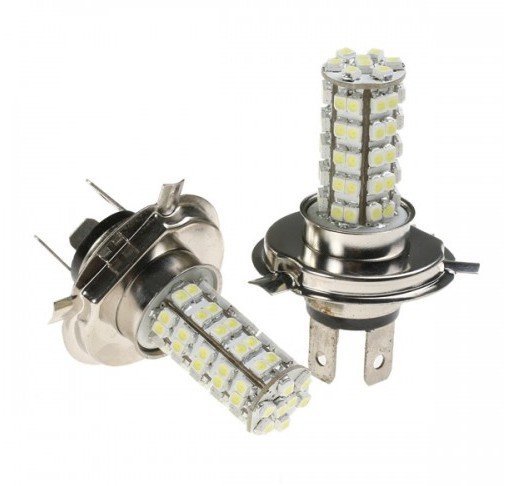

Народ, а можно как-нибудь переподключить противотуманки, чтобы они с кнопки загорались без обязательного включения габаритов? Можно даже отдельный тумблерок/кнопочку тупо вкл/выкл на них поставить. Вот и ДХО! Вроде в продаже уже появились всякие китайские лампы с цоколями Н4 и Н7 на светодиодах (см.картинку). Воткнуть такую, и ток не жрет, и стекла ПТФ греться не будут.
На выключателе противотуманок (на панели приборов) легко найти провод на котором появляется питание при при включении габаритов. Подав на него питание с прикуривателя можно включать противотуманки независимо от габаритов. Я правда подал с "D" и не заморачиваюсь с включением/выключением. Со светодиодными лампами в ПТФ и питанием выключателя с прикуривателя тоже можно навсегда включить противотуманки.
