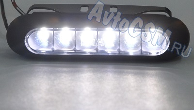

Поставил ДХО Филипс 5 диодов. Включаются, когда двигатель заводится. Выключаются, когда двигатель глушится или включается ближний свет.
Аналогично поставил Narva 4 Led Daytime Tiger, точно так же загораются при заводке двигателя, гаснут при включении габаритов/света, после глушения двигателя некоторое время горят, потом гаснут сами. Блок управления подключается к аккумулятору и проводу габаритов. Сложнее всего было аккуратно вклеить в решётки "ноздрей". Вот уже полгода радуют. Правда, один оказался не полностью герметичным, отпотевает. Но горит. Впрочем, куплен к-т был за 2000 р.

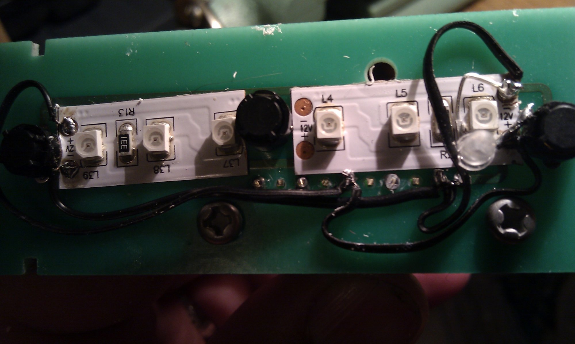

Какие поставили в подсветку кнопок и приборку? Приборка не пятнами светится?
Добрый вечер. В салоне я пока апгрейдиться не планирую. Заменил передние габариты, с задними фраернулся, повторитель стопарей (мигалку ему спаял), противотуманки передние, ДХО (ещё не поставил),щас пыжусь на головной LED. В салоне в первую очередь надо беспроводную камеру назад, ну, и, соответственно, зеркало ломовейшее со всем смотрящим железом внутри и вайфаём.
У меня не светится, мне это очень важно было. Парился долго, но добился, самый геморр был в кнопках 2-4WD-L. Про блок управления климатом вообще молчу ))) Там из-за переотражений некоторые места светились неправильно. Гасил, точнее подгонял яркость, слоями тонировочной плёнки. Зонально пришлось клеить. Но самый мой любимый момент, это как я, почти случайно, сделал перход от холодного воздуха к тёплому. Получилось плавно от густого синего до красного, сам переход очень красиво получился. А, кстати, из-за этого я и начал всё колбасить. Увидел на более новом Джимнике голубую лампочку в начале шкалы и загорелся идееей, ну и разница в цвете кнопок Пионера и розового штатного, так же подтолкнула.
я этим точно не буду заниматься,может если только в другой жизни. В этой итак гемора хватает
Но всетаки интересно какие диоды использовал? Хотя меня приборка итак вполне устраивает.
14,096
Обычные ленточные, какие были на Митьке, такие и купил. ))

В кнопках то надо по одному,там места нет. Как ты туда ленту упаковывал?))))
14,096
в кнопки по одному конечно. Ленту в климат и в 4WD
Но и одиночные приходилось подтачивать и чернить меняя световой поток. Ну чтобы надпись светилась максимально равномерно.
