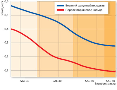

и пора забыть, что в современных маслах вторая цифра вязкости это типа "летняя" вязкость, сами же тут картинки выкладываете. Там все предельно ясно по плюсовым температурам.
не надо свои заблуждения приписывать окружающим:)
никто про "летнюю" вязкость не говорил. это вязкость при рабочей температуре.
и она существенноразная у масел 20 и 40.
хорошо это..плохо...соверщенно другая история.
http://old.uzr.com.ua/pbs.php?pbl_action=view&pbl_id=1783 вот эта ссылка здесь на форуме уже упоминалась вроде.
а там картинка есть забавная:
И еще если у 2,4 сузуки механиз изменения фаз газораспредения также завязан на масло как тоетовски VVT, то почему бы более вязкой сороковке, не отрабатывать совсем не так, как предполагалось конструкторами, делавшими расчеты по двацадке
естественно на масло. маслом он приводится в действие. но им ли он "регулируется", может ему вязкость и не принципиальна?
и с чего вы взяли что оно расчитывалось "по двадцатке", разумнее было бы рассчитывать на наиболее широко применяемые масла, а это явно не 0w20. да и если вспомнить сильную зависимость вязкости от температуры (сильнейшую, если сопоставить пустяковую разницу 20/40 при температуре около 100 и ее же для самих этих масел при 20:)..я уж не говорю о минусе...приходим к интересному выводу-пока мотор не прогреется и ввт не работает "как надо", и гидронатяжители не гидронатягивают...
да и вообще почему вы решили что повинно в проблемах тойотовского (не сузуковского) ввт было именно вязкость масла, а не масло само по себе, может это и не масло было...мало ли василий алибабаевичей..?
к слову-в допусках (по моему мануалу ессно, у вас свой) на 2.0 и 3.2 масла 0в20 нет вообще.

это вы странный. вам не нравится картинка приведенного мной мануала. приведите уже наконец свой! там только 0в20?:). больше ничего нет?
а чего такого "ненормального" с сае 40? по картинке по сссылке износ на маловязких маслах больше:)
естественно я понимаю что вязкость у сае20 и сае 40 при 100 градусах разная. ибо эта вязкость и является причиной отнесения их к разным классам:). это вы чегото вспомнили о "летних маслах", и указали остальным на дремучие заблуждения.
масло естественно участвует в процесс работы ввт. оно силовой привод. давлением масло нагнетается в исполнительный механизм и поворачивает его.
а управляется гидрораспределителем (у тайоты по крайней мере) по команде электроники.
КАК вязкость (малоотличимая вообщето) у 20 и 40 сказывается на этом процессе? давления масла на "густом" масле нет вообще? или как? повторю-как же оно тогда работает пока не прогреется до номинальной температуры?
человек безапеляциооно заявил-масла сае 40-вредны для таоты. а для сузуки? причем здесь сузуки вообще?
я сейчас приведу кучу народу с разных авто и каждый скажет свое:
-один-0ц20-вода-вон там запоротые движки,
- другой ц60-барахло -вот там на нем хонда селективной сборки сломалась.
итд..
и это мы еще до марок масел не дошли:)))
путем простого исключения приходим к выводу-масел нормальных нет вообще:). чего делать?
потому: вам нравится лить 0ц20-ради бога. кому то нравится 10ц40-его право. мануал черным по белому допускает оба варианта. и пока нет никаких оснований говорить что вот это реально хорошо, а вот это реально плохо.

впрочем если вам лень читать, дам ссылку на свой пост почему я не стал б лить 10в40, как видите даже не по причине VVT
например ссылка
Нештатный расход масла
...Высокая вязкость смазочного масла
Причина двенадцатая - высокая вязкость смазочного масла. Чем выше вязкость, тем лучше смазываются поршневые кольца, тем больше толщина остаточной пленки масла, оставляемой поршне-выми кольцами в цилиндре. Это, вроде, пояснений не требует. Вот и получается, что чем больше вяз-кость, тем лучше с ресурсом (до определенных пределов, конечно), но толстые пленки и <парят> маслом в цилиндре больше, следовательно, угар растет.
насчет 5в-30 я думаю наверно не так страшно, как 10в-40, но лично у меня есть большие сомнения по по трицадке АСЕА А3. почему, я уже писал не раз, больше повторяться нет желания. в принципе для себя по маслу у меня есть определенное представление, своё мнение безапеляционно навязывать не хочу. вроде все что считал нужным сказал, поэтому больше ничего писать не буду.
