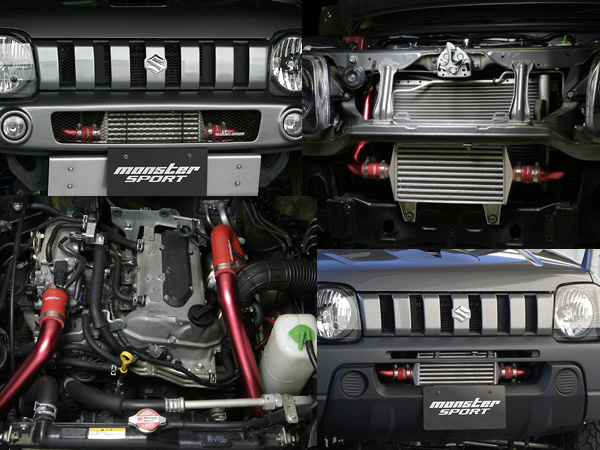

Добавлю про интересный эффект с турбиной, по-моему, никто его не озвучивал: на Сусанина ехал быстро, 100-110 по Ярославке, жара стояла страшная - градусов 30, до стойки капота не дотронуться было, када его подымал! :)))
Так вот: внезапно в затяжном подъеме мотор завыл, как будто коленвал крутится насухую. Мотор работает на ХХ, но скорость падает и падает. Пришлось на обочину, капот вверх, остываем. Стрелка температуры ОЖ как влитая на норме. 5 минут - и машина поехала снова. Думал - всё, кирдык турбине! Ан нет!
И такое повторялось по ходу гонки, причем не в чаче, где мотор крутится на 5-6 тысячах, а при веселой езде по перелескам.
По дороге из Костромы штурман-Миша догадался попрыскать на радиатор интеркулера водой из распылителя - всё как рукой сняло за минуту! - и снова поехало. Так повторяли потом по ходу гонки пару раз. Видимо, при перегреве воздуха после турбины, датчик даёт мозгам команду на отключение или ограничение подачи топлива, это проявляется визгом...
Всё это заставило задуматься об установке в ноздре доп-вентилятора или об установке в ноздре же распылителя. Д.б. эффективно, причем распылитель нравица больше - нечего водой заливать в броде.
По дороге из Костромы штурман-Миша догадался попрыскать на радиатор интеркулера водой из распылителя - всё как рукой сняло за минуту! - и снова поехало. Так повторяли потом по ходу гонки пару раз. Видимо, при перегреве воздуха после турбины, датчик даёт мозгам команду на отключение или ограничение подачи топлива, это проявляется визгом....
____________________________________________________________________________________________________________________________________________________
Сергей тенденция такая есть!В нашем климате(+35-40)в горах,при забитом радиаторе после гавноям ,при длительном движении первая-вторая пониженная!!При этом температура в норме-только вентилятор включается постоянно.Начинает тупить--постоишь чуть(остынет)прёт опять как дурной!Чешу репу.
уже думал об установки пару вентиляторов на интеркуллекр или выноса побольше на нос машины

Радиатор я бы ставить так не стал(всё равно забьёт)а вот на родной кулер вентиляторы это дело--только не 2-а а один...что бы место и под воздух осталось!Ну и возникает вопрос под какую температуру ставить и куда датчик врезать????Чешу репу.

Думаю, Дима, включать надо от клавиши, без датчика. Либо по ощущениям, либо просто при +30 и выше при езде под нагрузкой.
Сергей а у нас с весны по осень всегда выше +30:D-по ощущениям не получится--так как если поставить то пол кулера будет закрыто...значит обдув будет не достаточным-а постоянно гонять вентилятор тоже не очень гуд!Чешу репу.

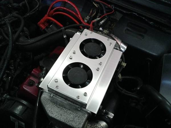

А кто знает что это за зверь и с чем его едят?

Ну так что есть какие предложения по данному вопросу???:whistling:
Для себя сделал вывод-данному девайсу БЫТЬ!
Но вопросы остались:
вентилятор ставить снизу или сверху?
ставить так что бы дул или выдувал?
ставить от тумблера или от температуры при помощи вот этого устройства http://silich.ru/turbonadduv.html
AleksMV
2 Август 2010
199
Toyota Ractis
Ответ: Джимни с К6А: турбина /вопрос для бывалых и тех, кто думать любит/
судя по лопастям они дуят.
