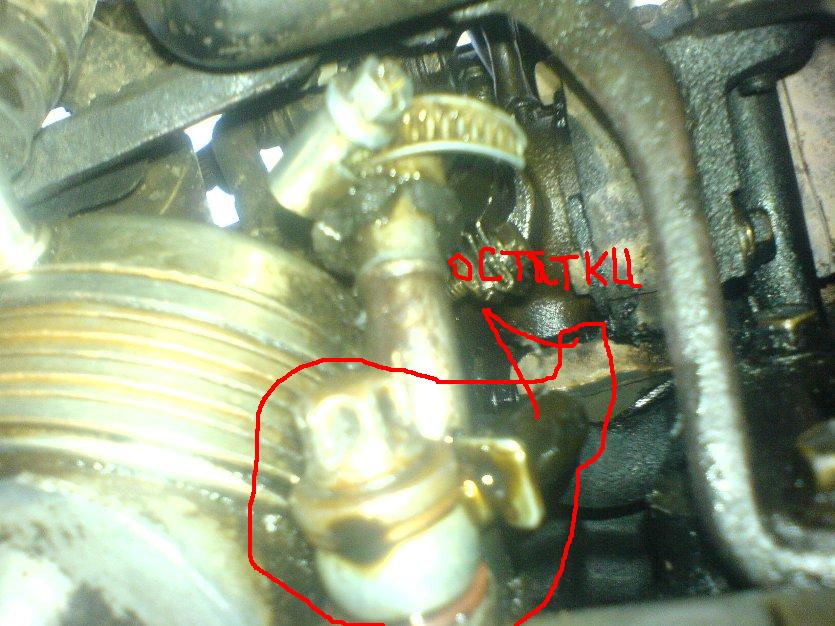

В общем такая ситуация, досталась машина после горе хозяина, не знаю куда он ее отдавал в ремонт но недавно раскрошилась трубка( которая должна быть медной) но кто-то поставил резину, которая сгорела и раскрошилась.
вот эта трубка.
А вот что осталось от резины у меня
Пока разбирал турбину, чтобы добраться до этой трубки. Сорвал один из болтов
Прокладки под ним естественно не было, как собственно и перед штанами на выхлопнуху. На патрубке которрый ведет к выхлопнухе тоже сорван болт но уже не мной (кто-то до этого посторался) Естественно оттуда сечет и машина приобрела звук дизельного трактора. Так вот вопрос что будет теперь когда я сорвал один из трех болтов отмеченный зеленым кружком на фото. Я так понял он соединяет канал подачи воздуха в двигатель, боюсь даже представить что получится. Завтра залью масла и попробую завести. Что кто может посоветовать?

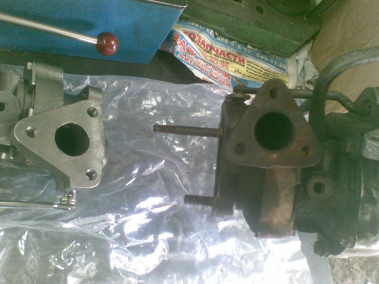

турбины китайские- хочу предупредить : смотрите направление фланца крепления (треугольного) к выпускному коллектору- чтобы подошла к Вашей машине.

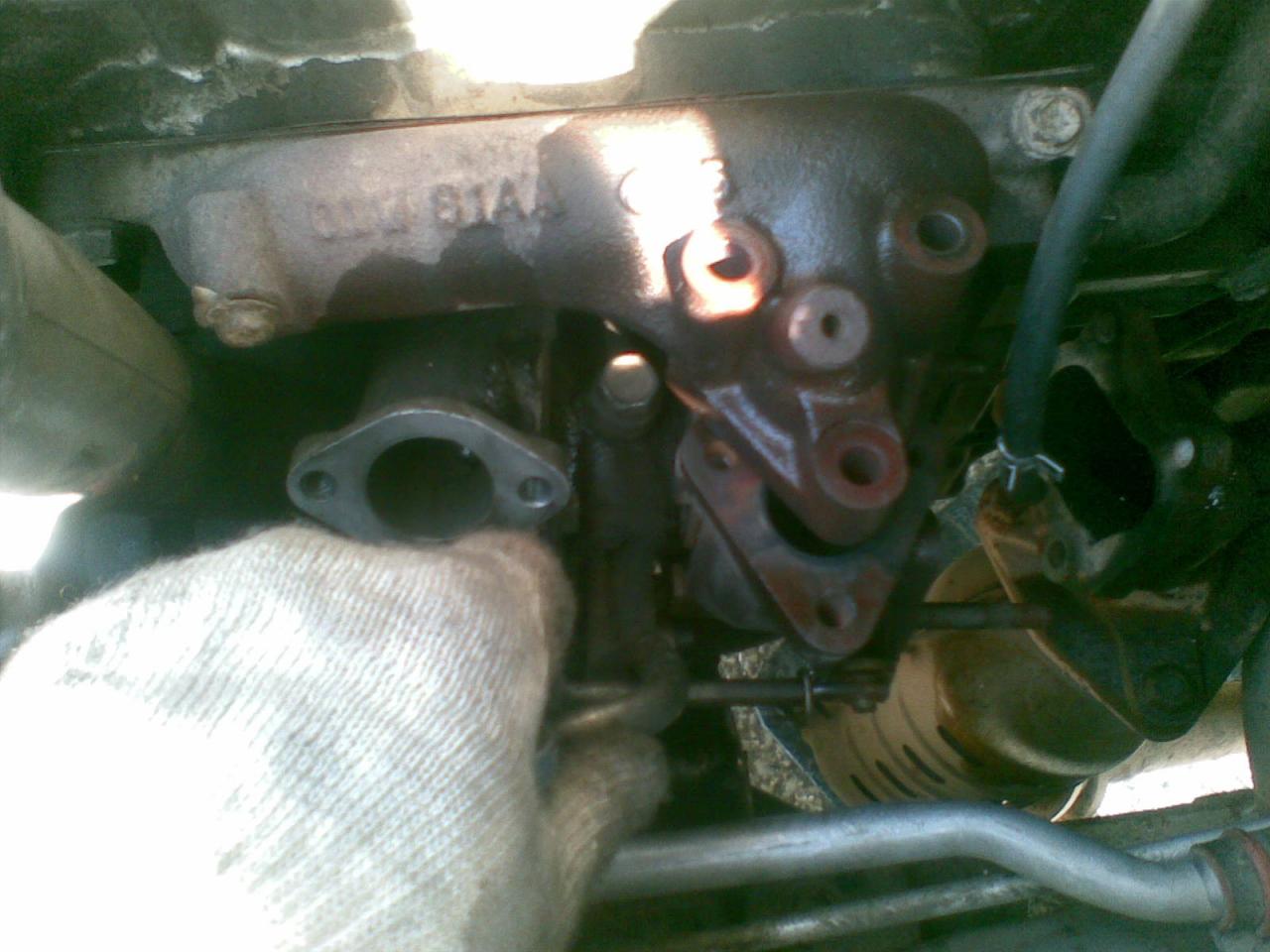

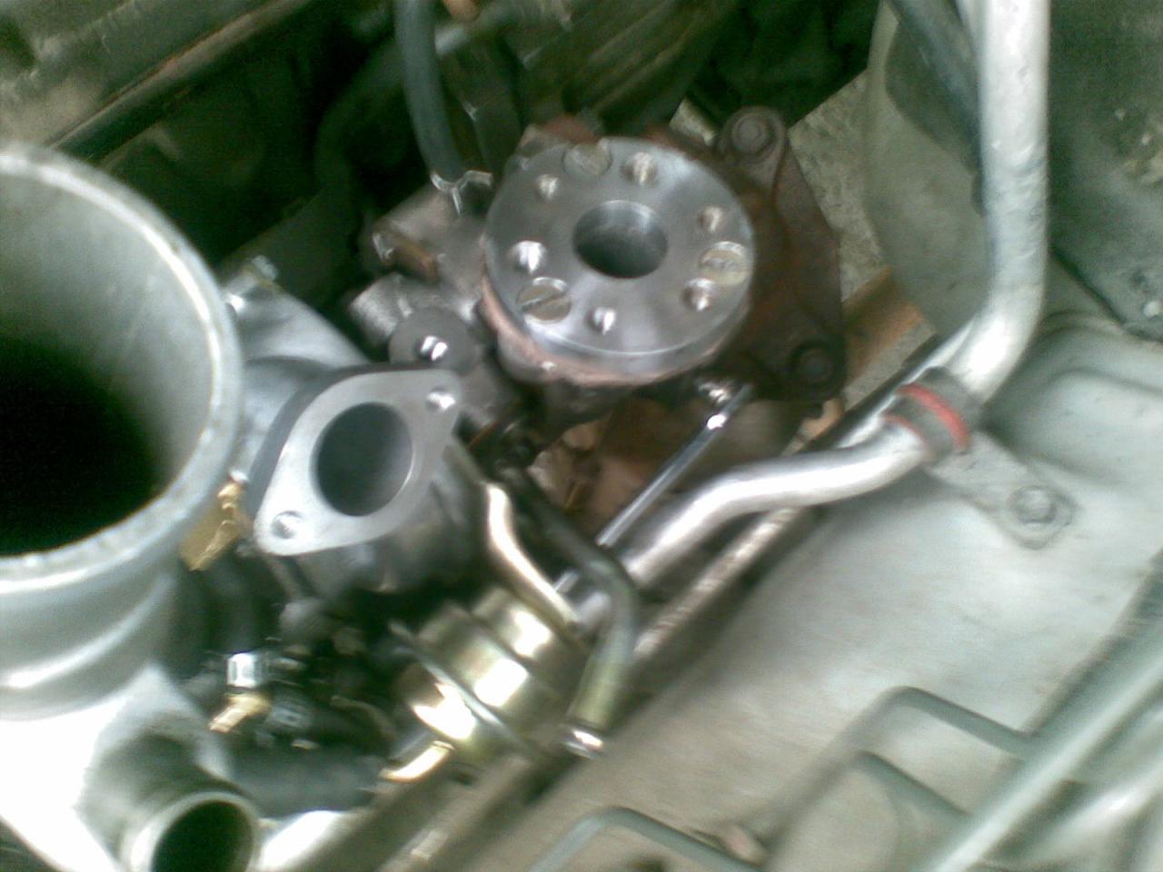

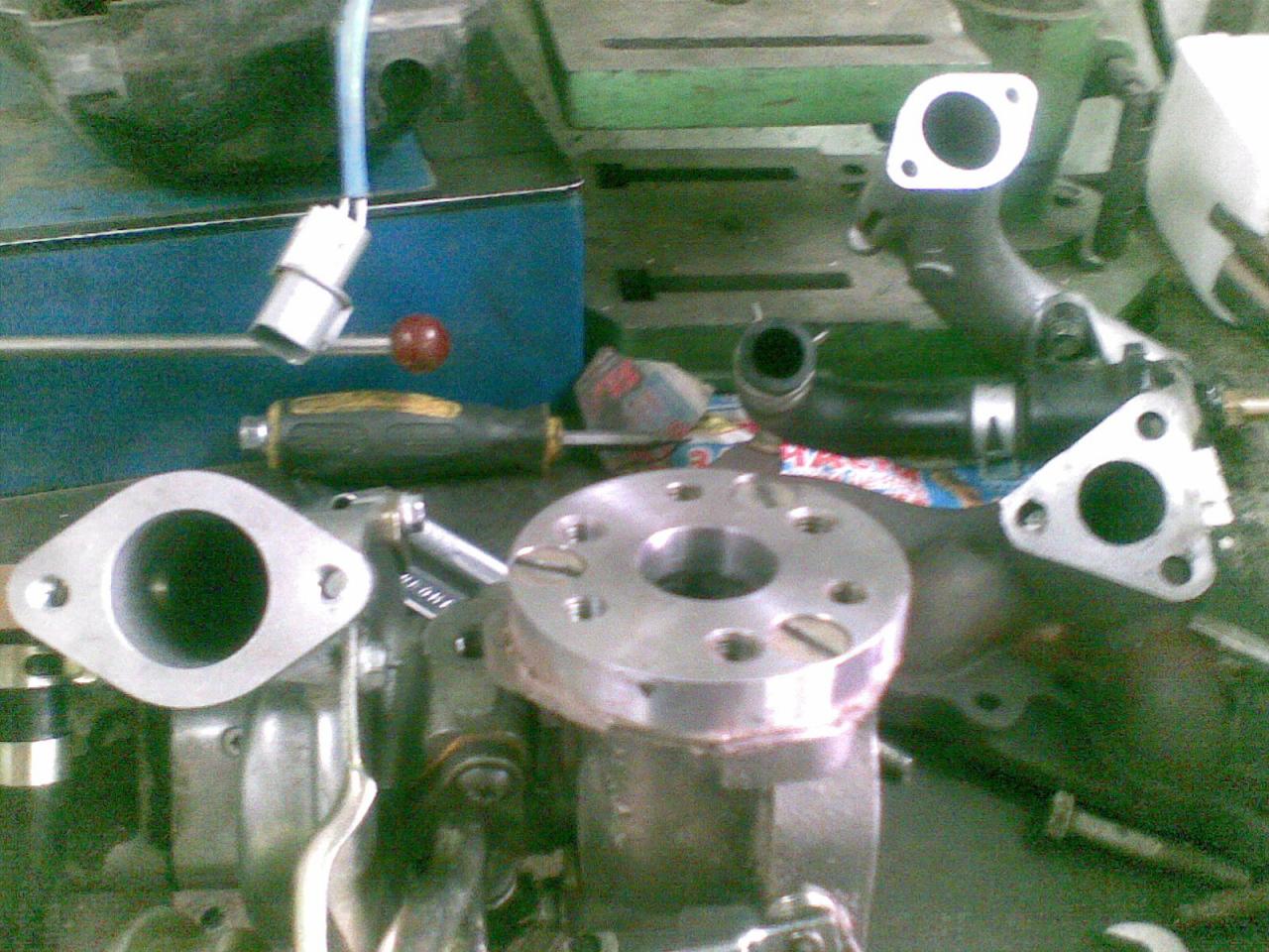

турбина пришла! снял старую а новая неподходит по выпускному флянцу. сейчас в ТФМ делают переходную пластину. три болта повернуты на 20-30 градусов по отношению к блоку! турбина в блок упирается.

даже при изготовлении переходной площадки цена на турбину получается более чем гуманная(ли ж бы нормально и долго работала)!!!!Скинь потом пожалуйста чертёж площадки!

опишу кратко! сливаем антифриз и разбираем. снимаем навесное откручиваем выхлопную и катализатор. всё разбирается достаточно просто.
снизу отцыпляем трубки подающую и принимающую масло.откидываем трубки охлаждающей жидкости.

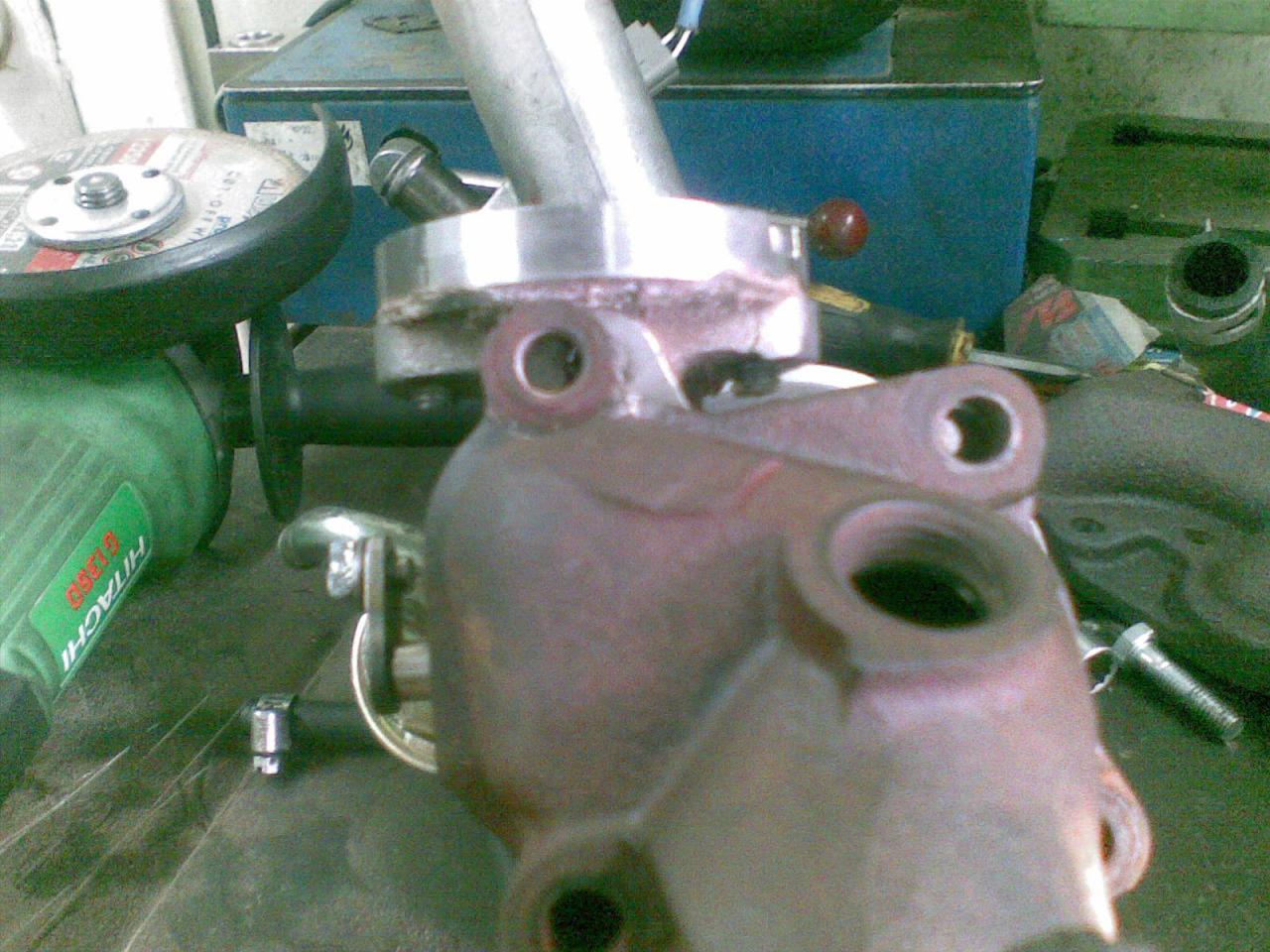

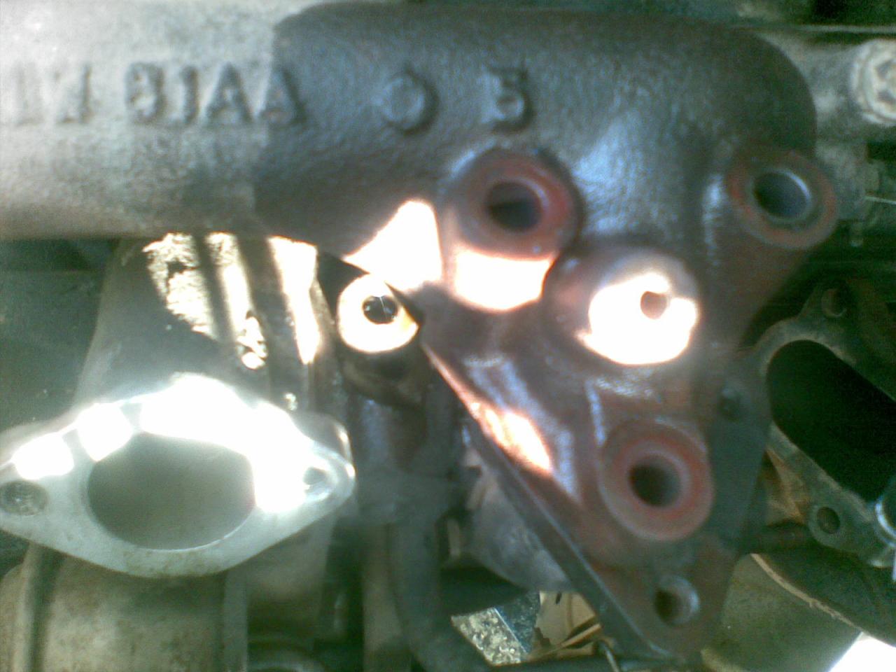

при сборке новой турбины потребуется изготовление переходной площадки и фрезеровка выпускного коллектора и площадки турбины. чтобы новая турбина вошла по высоте. далее пришлось чуть поворачивать катализатор -- он упёрся в блок двигателя. повернул прорезав вход катализатора и приварили заново изменив угол подгибанием.
короче собирал из двух сломаных и одной рабочей турбины одну рабочую.

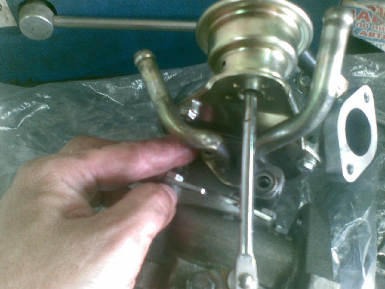

вот сейчас держу в руках старую турбину! разбиты подшипники осевое смещение! во время движения появился скрежещущий звук и машина начала тупить. главное что она не начала усилено кидать масло но я так предпологаю что из-за того что смещение было иммено осевое а не радиальное.
новая уже прошла 100км! пока всё норм!

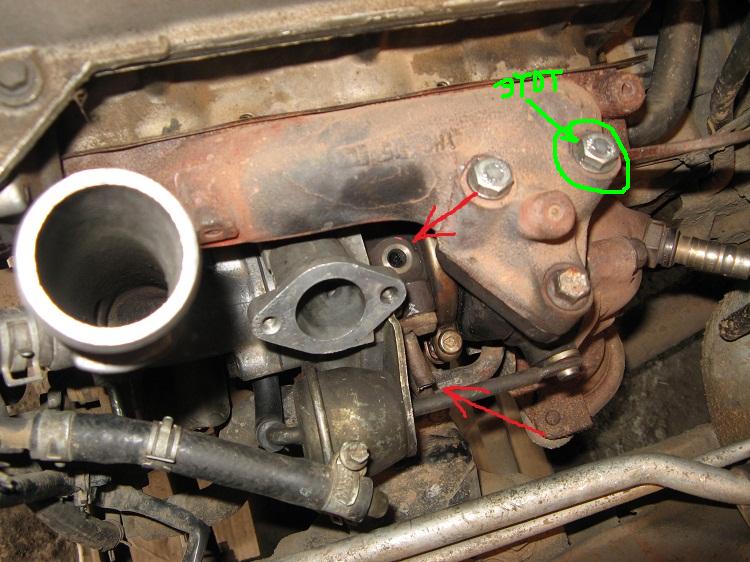

сразу хочу добавить -- при установке неподключайте родной клаппан на подвод воздуха на открытие клаппана избыточного давления турбины -- оставьте родную китайскую резиновую трубочку -- мне показалось что с клаппаном турбина громче работает. а на клаппане трубочку заглушил болтиком
а показать можеш по фото???
что изменилось после установки ? какие очучение??

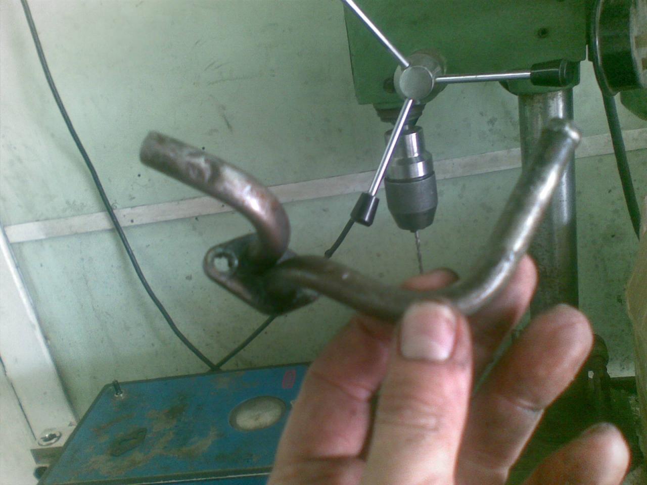

уже нет! комп рабочий а фотки дома! там одна единственная РЕЗИНОВАЯ трубочка! она на перфой фотке в вашем посте.
тогда не понял про болт который глушит трубку.
и еще а чертежи есть пластины переходной
и опятьже что с мощью??

1. на некоторых моделях нет этого электоклаппана. если смотреть под капот он справа на кронштейне внизу, прямо около помпы, к ниму подходят трубочки от турбины, вот на него трубочку которая должна идти на турбину её и заглушил.
2. переходную пластину сделали на заводе, я просто показал как должна стоять турбина, мастер подрезал фрезеровкой коллекто и флянец турбины на 4мм. но турбину всё равно ставить было геморно, невлазила!

Ггг. Т.е. ты байпас перекрыл? Маладец. 8))))
нет! посмотри на первую фотку 05.08.2011 10:16
AleksMV там есть трубка которая сразу подключена к приводу клаппана избыточного давления!я сначала как было подрубился. через тройничок подвёл к клаппану. завёл, прокатился! и засомневался! трубку китаёзы незря поставили напрямую видимо! а так просто голые трубки стояли бы. кароче ХЗ! но вроде как тише свист. а на старой турбинке эта трубочка и была порвана. я думаю из-за избыточного давления турбину и повредило. повторюсь у неё был осевой износ.
