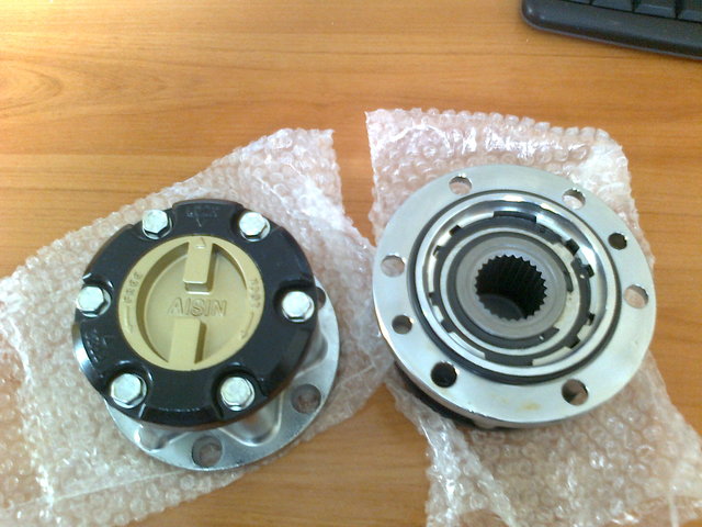

Поставил вчера хабы AISIN, за одно ревизовали ступичные подшипники. Крутил хаб, так и не понял как проверить не мешает ли шайба со стопорным колечком. Пока поставил без шайбы но со стопорным, посмотрю через пару дней нигде ли не трёт. Хабы зафиксировал на болты из нержавейки плюс конусные шайбы мне токарь выточил, спасибо соратникам за чертеж.

после того как у меня посрезало болты на хабе
я у токаря выточил конусные шайбы
а болты купил в жигулевском магазине
от кардана нивы(вроде) - они 1в1 как родные AISINовские болты
жаль фото не сделал для сравнения

болты от шаровой нива используются у меня с конусами стоят и не жужжат.

А еще лучше шпильки тоетовские в ступицу вкрутить, на них конусную шайбу, обычную шайбу и гайку. 90116-08325 - номерок шпилек, стоят недорого

Болтики с конусами 1600р. Китайские-тайванские хабы у нас по 3000р. (может чуть больше) за пару. 9000р. за пару это дороже, чем оригинальный айсин :)
Ни к чему не призываю, просто для справки.
japman
НЕИЗМЕННЫЙ SUZUKOфил
1 Декабрь 2008
3,886
2,077
g r e e n, те что по 3 тыра (блестящие с бежевыми крутилками)одну поездку в горах не держат-проверено!!!:banghead: А разницы между конусами и болтами(на фиксатор)с гроверами кроме как в цене не вижу !!!

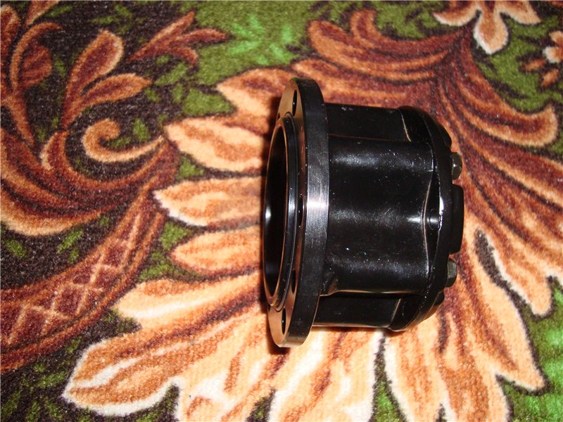

Купил такие хабы еще в 2012 году, с тех пор 3 полки в шкафу кубками заставил, а они все держатся. В этом сезоне на 33 сильверах, все пучком. Единственный косяк - заржавели подпружиненные шарики в крышках и они перестали проворачиваться. Разобрал, смазал, работают. От сильной затяжки конусных шайб, местами потрескался фланец напротив болтов, на скорость не влияет. Может мне повезло...
Брал себе такие... давнооо. На 33 ездил в ус не дул... поставил 35, порвал за одни сорвы 6шт. У 4 -рыз из них шлицевая смялась, на двоих с внутренностями от нормальных Айсин корпус по болтам весь раскрошился... Выбрался на передке, собрал из остатков два хаба.

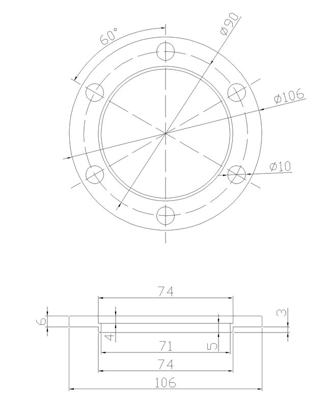

Под китайские хабы какие проставки нужны? А то видел два вида чертежей([DOUBLEPOST=1445090498,1444992755][/DOUBLEPOST]
подскажите, может кто знает- нашел на сайте во Владике ручные хабы Aisin, указаны как Муфта свободного хода AISIN для Escudo, Vitara, Jimny Samurai.
подойдут ли они на Джимник 98 гв JB33 ? (понятно, что придется сточить гайку, или проставки ставить )
а на 43 кузов подойдут? И кто нибудь брал в этом магазине? Цены у них мне нравятся)
tdn
23 Октябрь 2014
91
Сургут
Джимни Вайд 98 года.
Или гайку резать, других вариантов нет.

я гайки эскудовские поставил. Проставка зло.. у меня один раз сорвало проставки и порвало 12 болтов за раз. Проще гайку обрезать или заменить на эскудовскую. В этом нет ни чего такого , машина только легче станет )))) И не надо будет герметика столько тратить и время на переборку меньше занимать будет.
ktg80
21 Декабрь 2014
862
108
Мурманская Область
я проставку хочу только, чтоб можно было хаб родной в качестве за постного возить). А легче ну на 500гр меня это не спасет))
