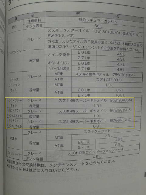

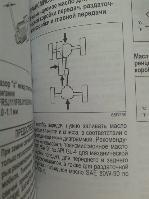

неправда. Указано SAE 75W-90.
стр.7-19, текст: "масло для переднего и заднего дифференциалов, а также для раздаточной коробки по API GL-5(гипоидное)". А в диаграмме ниже указано SAE 80W-90.
\Инструкция по эксплуатации СГВН Part No.99011-78KM2-90R, отпечатано конец 2010\.

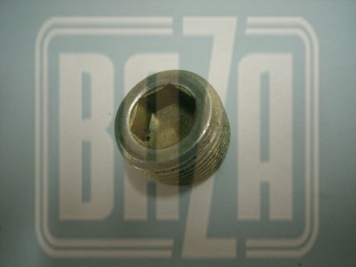

А если от Волги\УАЗа\Газели пробку внутр.шестигранник поставить, не удобнее будет? Где-то проскакивала инфа, что подходят они.

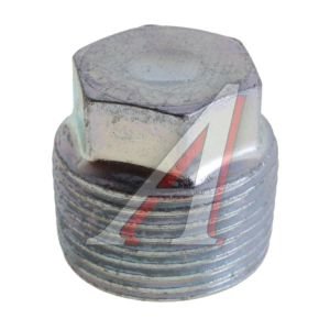

НАм подходят пробки от жимников (если память не изменяет), а у них на пробке гайка. еще подходят пробки от кажется газелей, там такая же ботва.
Такая пробка в разы надежнее чем всякие с разными выемками
ЗЫ в мостах и раздатке все 6-ть пробок абсолютно одинаковые. как внешне, так и по номерам каталога
На жып нуна такие, с внутренним, чтоб за пеньки не цеплялась. 11 руб всего-то.
