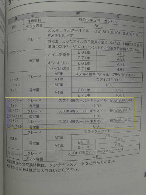

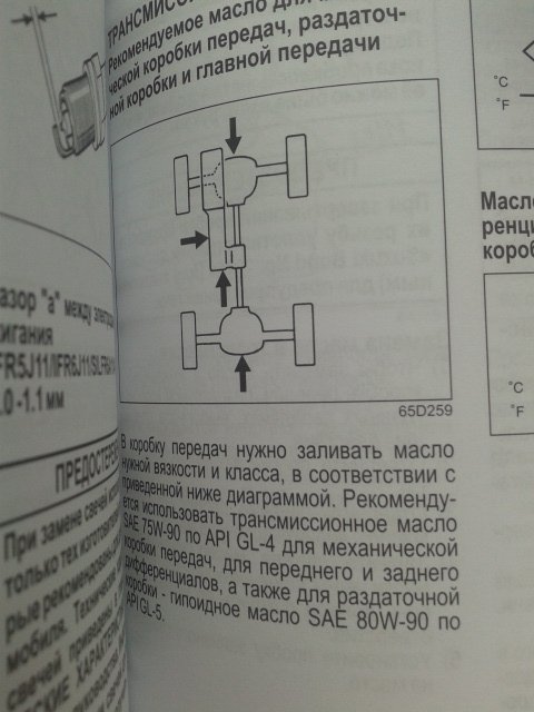

Решайте сами что лить.... по моему как указали мануале, так и надо лить... класс масла должен быть GL-5....
