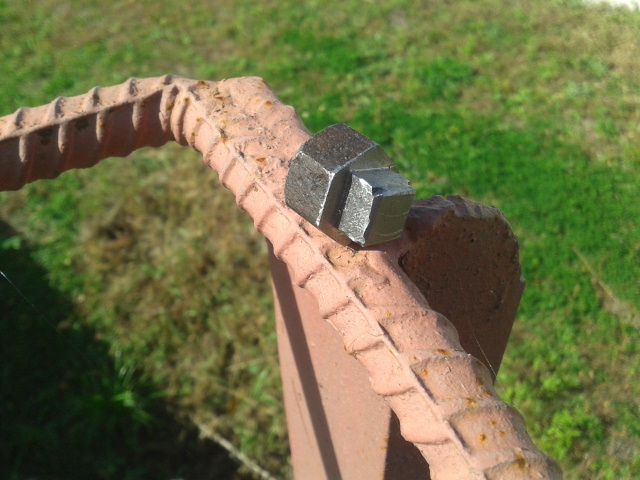

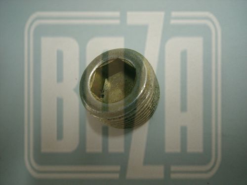

В 5 из 8 ми пробок вварены болты. внутренние квадраты полное фуфло на каждой смене один да срывается.
Wintt
25 Март 2008
6,184
862
Лобня и Мск САО
Грандик 06 серебро
+100500.. .и не важно какой они формы, четырех или шести уголные...
Беда в том, что они не достаточной глубины. Были бы они сантиметровой глубины - все может и не плохо было, но там реально 3-4мм, а это курям на смех
Сейчас замерил, волговские-уазовские около сантиметра углубление.
Wintt
25 Март 2008
6,184
862
Лобня и Мск САО
Грандик 06 серебро
Аха, а теперь померяй сузучью :pardon: и прослезись...
у меня ребята -мастера каждый раз когда я приезжал в раздатке менять - матерились... обязательно с одной из двух пробок сношаются.
А последний раз я сам сношался с заднемостовой пробкой, пока не отвез к ребятам и перепоручил им сие не благостное дело

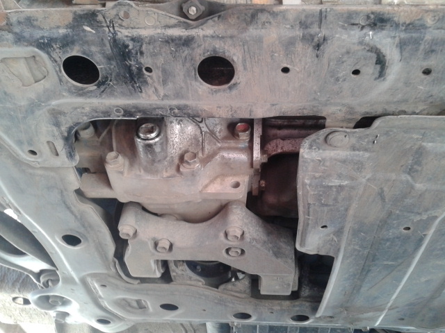

Поменял масло в переднем, заднем дифферц и раздатке.. та самая едреная слиная гайка переднем редукторе..

Putnik401, тоже год назад залил Eneos везде, такой же баллончик, только 75W, вроде полет нормальный... Для себя на будущее: чем вызван выбор 80W? Эта японская мурзилка для какой модификации Витары?
P
Putnik401
Зачем выбирать..? Производители авто все выбрали и прописали в своей мурзилке... Написано 80W90, значит 80W90.., то подтверждается и русской мурзилкой от Гранд Витары.. Кстати, которая была великодушно и безозмездно отправлена из головного офиса в Приморье и еще в мурзилке указывается на класс масла GL-5.. вот эти вещи надо соблюдать ибо думали они не одним десятком своих узкопленочных голов и не один день... Может и для климата Японии, я спорить не буду... а то касается модификации.. http://catalog.drom.ru/suzuki/escudo/45079/ а по части бренда.. у нас "Малакуевке" десяток магазинчиков, но что интересно только Енеус и Зик... так что выбор не велик.. А вообще искал Шел спирекс... но что было, то и купил.. на работе УАЗка вообще гоняет на ТАД.. пробег за 200 000км... и нормально... кто его будет баловать Шелами, Енеусами и Зиками...?
Хотя даже не удивлюсь, то это все из одной бочки налито...
Чистое масло все равно лучше.. чем отработка...
