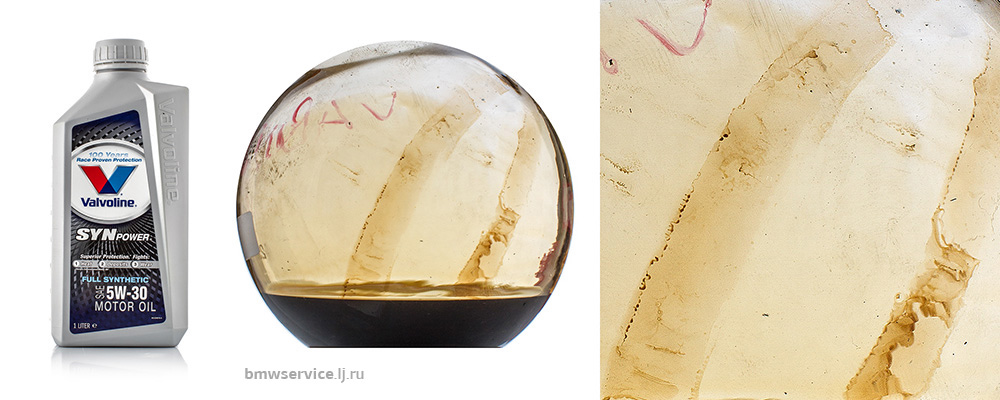

Как себя позиционирует масло Валволин?
Хорошее масло, Valvolin Europe, Нидерланды. Отзывы положительные. И в Америке занимает серьёзные позиции. Пользовался Synpower.
По тесту масел "За рулём" - лидер по качеству.

Американский и европейский Valvoline совершенно разные (в пользу Европы). На картинке европейский.
