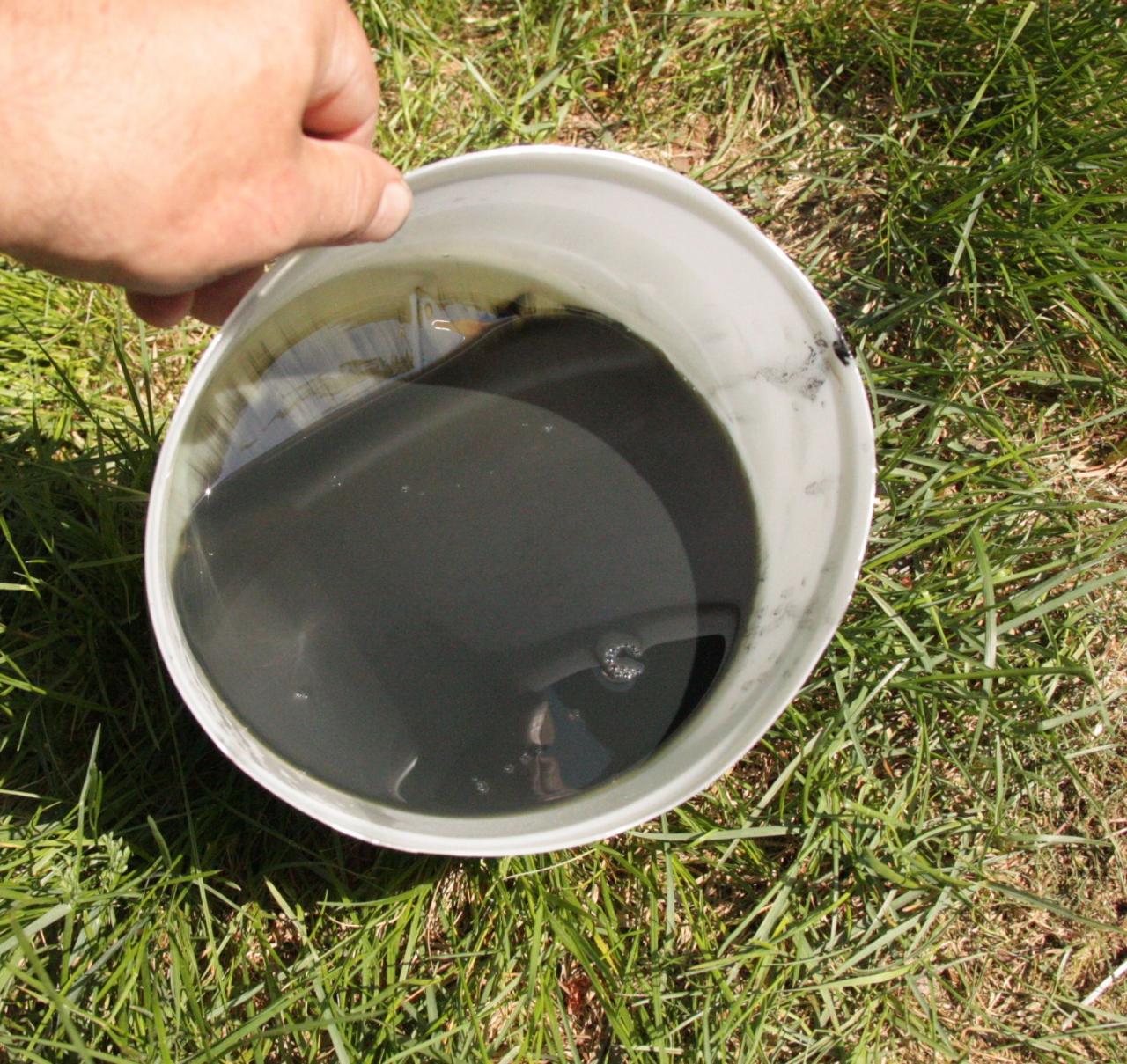

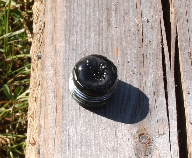

Машине год, 13тыс км. В редукторах на "пальчик" масло как слеза . А если слить его, то уже не так всё красиво.
и вот на дне банки осадок будь здоров.

Ну вот этот осадок вреден или нет, кто знает? В масле всякие антикоррозийные добавки, так что это наверно просто ржавчина мелкая или даже растворённая и преобразованная. Вряд ли с этой мути износ увеличится. А вот сальники то уплотнятся немного может этой грязью и потеть не будут?
