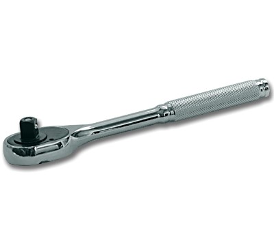

Использовал трещетку 3/8 из набора, ни чего дополнительно не откручивал, кроме защит естественно.

Да, там ничего не надо, я тоже просто снимал защиту и моментным ключом 3/8" заливную или сливную откручивал и видимо там размер квадрата и есть не 10мм, а 9.5мм=3/8".

Трещотка 3/8 без всяких насадок, типа такой:
