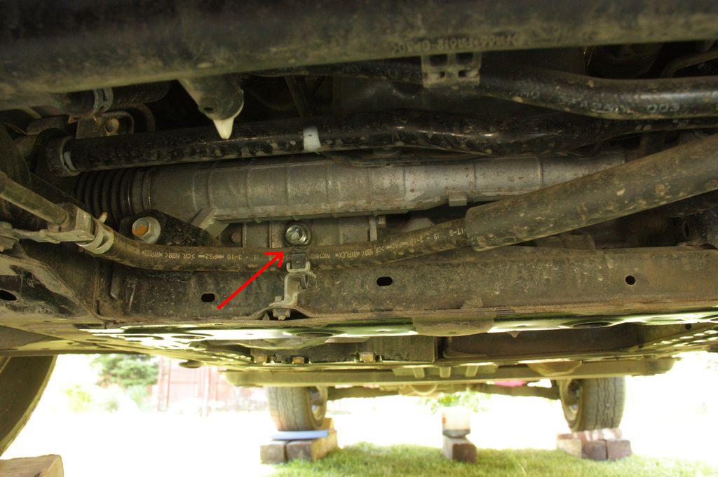

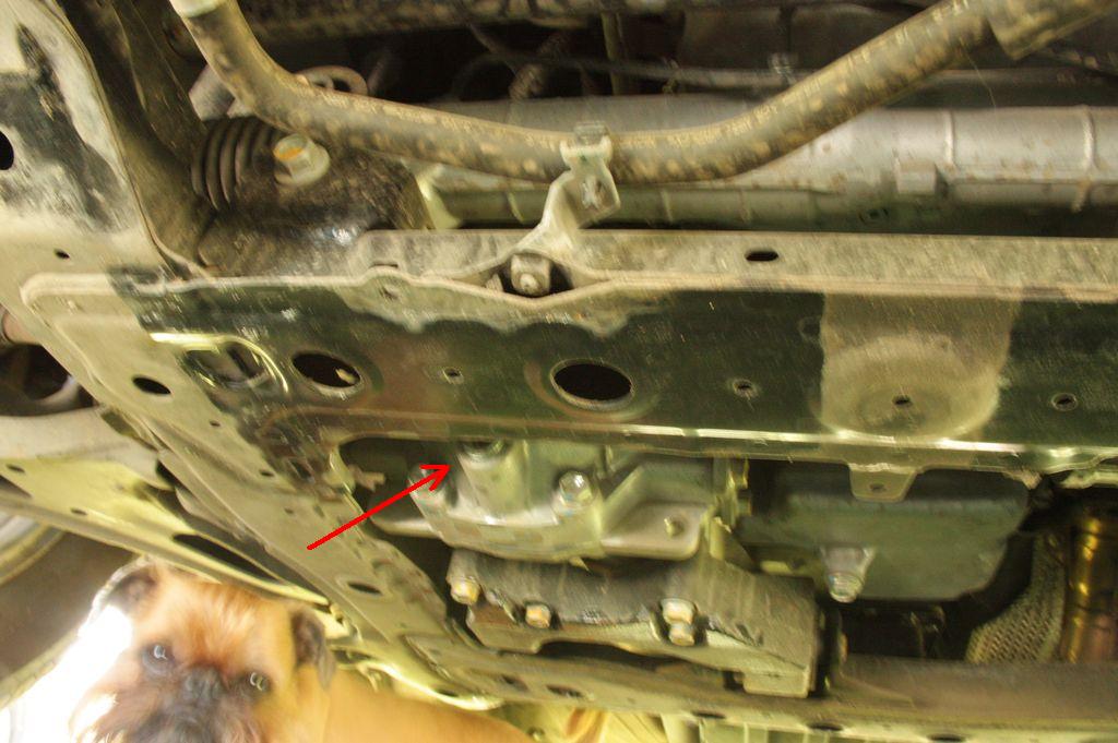

а нет ни у кого фото переднего редуктора, посмотреть что там да как?
Вот заливная пробка.

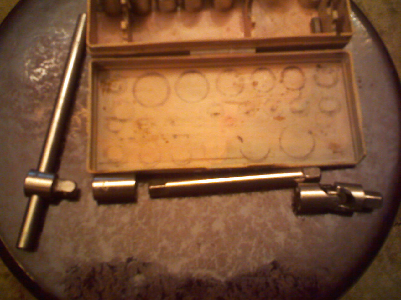

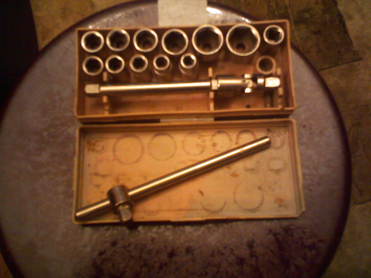

Продается такой набор, для ремонта отечественных авто, конфигурация для откручивания пробки (хотя я не помню использовал корданчик или нет).

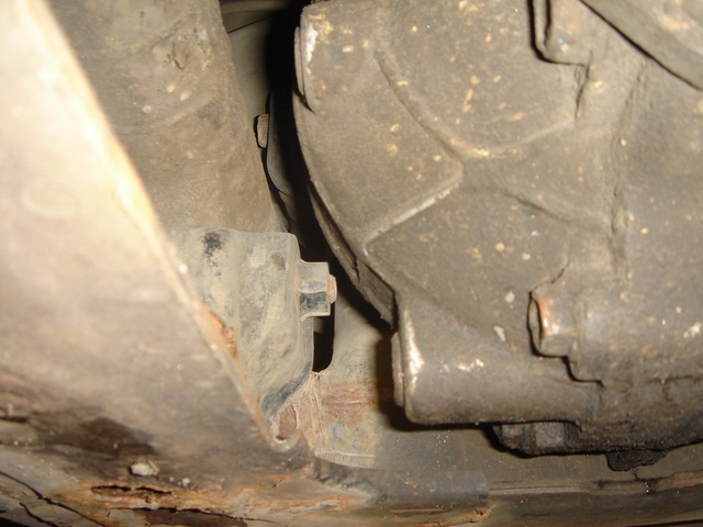

Сливная пробка
Квадраты полностью подходят и не заваливают углы.

Ответ: Замена масла в пер. дифференциале
Oleg SPb,
блин фик знает, но на первом фото пробка смотрится так, будто действительно ничего не мешает ее откуртить...
у меня же правда рейка на половину закрывает пробку.
Я удивлен.

Oleg SPb это видимо вы выглядываете на 3 фото??
Это главный консультант по работам под днищем)))
Wintt,
Может на машинках 2006 и 2010 этот узел по разному смонтирован .
Oleg SPb, хоть бы у меня так же был этот узел смонтирован как у Вас), а подлезть к сливной пробке удобно, судя по фото там место мало или обманчиво!

Oleg SPb,
Аааааааааа... подпись изменил...))))))))
ну тогда в принципе и правда может быть такая разница... А то я думаю чойто у него такой же год как у мну и такая разница? ))))

HEAD,
Не конечно в 200 мм пространстве можно работать, но очень не удобно.
Я вот подложил брус 150Х150 и стало намного удобнее, даже фотографировать можно)))))
Там же за одно и всё вокруг осматриваешь, может камни где то попали.

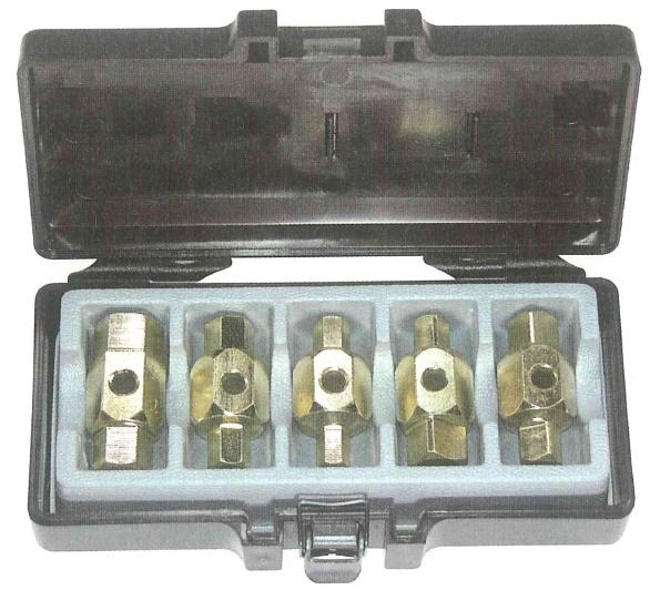

HEAD,
Есть наборчики для откручивания заливных пробок.
Цена около 300 рублей - там на все типоразмеры.
Буду в гараже - сфотографирую свой
Force - Набор ключей F-5051
А - нашел в интернете картинку своего набора:
В него входят:
17 мм (шестигр.) - 14 мм (шестигр.)
10 мм (шестигр.) - 12 мм (шестигр.)
9 мм (шестигр.) - 5/16" (шестигр.)
8 мм (квадр.) - 13 мм (квадр.)
3/8" (квадр.) - 11 мм (квадр.)
