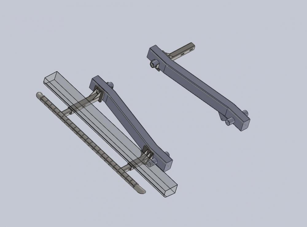

Вот такие будут пороги. Эскиз из SolidWorks по просьбам трудящихся. Ориентировочная стоимость 10000. Установка 1000. Заказы принимаются. Первая партия будет доступна после четверга на следующей неделе. Это настоящие силовые пороги, с изменяемым вылетом и возможностью производства под машину с бодилифтом. Торцевые крепления из стали 10 мм, квадратная труба 4 мм, порог - труба 48 мм с приваренной наверху сеткой, чтобы не скользить ногами. Вес каждого по рассчетам SolidWorks 9 кг.

Выглядит неплохо.
Что для машин с бодиком?

Спецзаказ. Поднимем квадратную трубу на высоту бодика. Кронштейн-то из 10 мм стали, выдержит.
Ответ: Рок Слайдерс (Силовые пороги)
Крепление за раму стремянками? Предположения что подобные пороги могут скручивать раму отвергнуты?

Крепления:
1. Болтами за штатные поперечины рамы. Внутри вставки-втулки. Переднее в большей степени, заднее - с торца, иначе не подлезть.
2. Заднее крепление не только за поперечину, но и на болт крепления заднего продольного рычага. Заменяет защиту рычагов, кстати.
3. Ну и естественно, стремянками, куда без них. На всякий случай, для подстраховки.
Установка требует сверления по 2 отверстия в поперечинах снаружи, не ослабляя их несущей функции.

хотелось бы увидеть установленный вариант. Выглядит прикольно.
Правда особых отличий от моих не заметил. Если говорить о скручивании то тут это тоже не решено (по-моему, но спорить не буду).
понравилось что выдвижные.правда это в свою очередь дает вполне определенное место излома при критической нагрузке.
Жду фото и отчета по установке.
Хотелось бы увидеть куда и как буду передвинуты тормозные и абс трубки.
Заранее спасибо.

А в чём фишка выдвижных?
В городе задвинул а в лесу выдвинул?
Интересен тогда механизм фиксации, болты там быстро закиснут и превед болгарка, а всякие штифты будут бренчать как колокольчик на корове.

Поясни, Ром, после установки поперечины будут заглушены втулками. Если да, то гить там начнет быстро, имхо.

Тут такое дело. Втулки из толстостенной трубы, не болванки, доступ воздуха будет. Можно пушсалом замазать совсем.
Основное отличие от украинского варианта в том, что используется естественное усиление рамы - балки, а не стенки рамы. Это все равно, как иметь конструкцию по всей ширине машины в виде еще одной поперечной трубы, только она уже есть.

А ты думаешь, я буду делать каждому, исходя из пожеланий. Как хочешь, так и отрегулируешь. Болты М12 можно купить из нержавейки.

РОМА имхо бредовая уевина.ВОПРОСЫ ,зачем они сдвижные?-выдвигать каждый раз когда залазиш последствия удара таким порогом?скручивание рамы?- поперечины ведь полное ''Г'',да и вид тоже не ахти без загибов+ковсему за порог будет забиватся всякая растительность да и воткнутся можно неслабо

Пока для города выставил их достаточно широко для удобства залезания супруги в колобок, а когда до тундры доберусь, задвину их внутрь поглубже, для защиты кузова от камней и чтобы не мешались.
Инженер-проектировщик предупреждал при установке, что труба не слишком мощная и толстостенная (по мне как раз хорошо, рама вряд ли пострадает, если что...), поэтому джечиться надо не посередине, а только в районе кронштейнов.

Пороги настоящие силовые. Это минимализм. Основной силовой элемент находится внутри поперечины рамы. Эти пороги суперлегкие, меньше 10 кг на элемент. В дальнейшем все трубы будут толстостенные, с возможностью поднимать джеком за любую часть. Есть возможность сделать их с учетом бодика.

Мне нужно ваше мнение. Заказывать их или нет. Цену выкатили охрененную за них, если по одному комплекту заказывать, а за 10 комплектов цена получается адекватная. Что еще доработать? Внутри поперечин рамы стоят толстостенные трубы, это не стремянковая конструкция, а силовая.
если их сделать в двух вариантах
прямые как есть
и рок слайдеры как у меня.
было бы здорово
+ то что есть возможность их выдвигать
дает приимущество таким как у меня
в городе можно выдвинуть что бы было удобно встановиться
на природе задвинуть слегка и будет хорошо прикрыт порог и сбоку и с снизу.
может мне только так кажется :) мне не нравятся прямые пороги.

У Сапфира пороги и более эстетичные, и более прочные (4 точки крепления к раме), и защищают весь пластик (у леворулек). Буду ставить (по просьбе жены) у него, и другим того же желаю.
а толку от 4 точек! никакого хоть 10
хоть поностью привари
если идет речь о скручивании то дожна быть дополнительная балка
корорая стенят обе подножки и пройдет 6) по раме (в раму или под)
мне нравятся Спринтера вариант тоже! :)
еще бы упростит ьпроцес выбвигания было бы супер.

При проектировании после прочности на втором месте был вопрос веса. Они реально очень легкие для своей прочности. Что получается в итоге?
Площадка под лебедку с защитой рулевых тяг - 18 кг
Лебедка с синтетикой - 23
Защита раздатки - 6
Бака - 5
Задних амортов и рычагов - 4
Багажник - 18
Труба - 9
Хайджек - 15
Итого минимум около 100 кг
Плюс пороги - мои 18 кг, Сапфировские - ХЗ.
