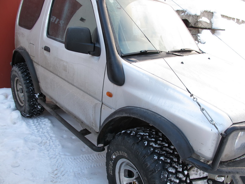

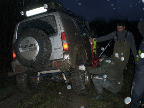

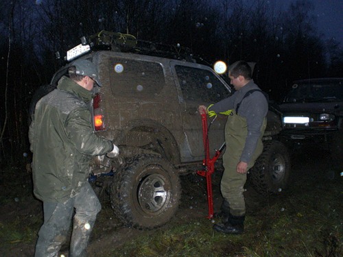

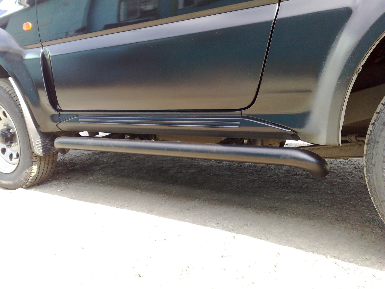

Не думал, что буду так долго запрягать с порогами. На прошлых выходных прошли испытания окончательного усиленного варианта порогов. Машина успешно была поднята хайджеком за всю сторону (оба колеса оторвались от земли), чтобы забортировать заднее колесо.
Вот эта машина.
Разбортировали колесо, поднимаем.
Вид сзади.
Товарные экземпляры порогов готовы.
Стоимость с установкой 12000, без установки - 10000.
Это настоящие силовые пороги, которые конструктивно заменяют еще и защиту рычагов. Возможны варианты изготовления для бодилифта (+1000 рублей за переделку).

Ответ: Рок Слайдерс (Силовые пороги)
вот бы фотографий новых порогов побольше да покрупнее :)
Чем тебе не нравятся фотографии те, что вверху страницы? Пороги те же, немного усилены, нет проволоки, наваренной на трубы.

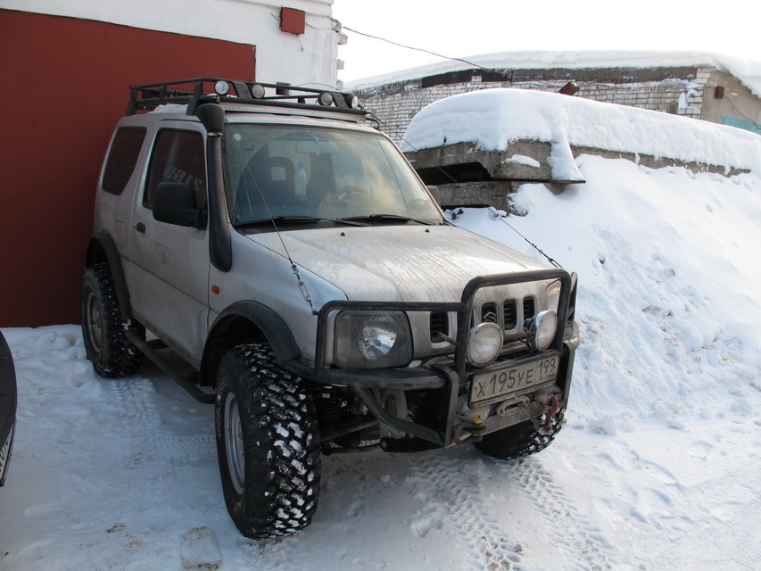

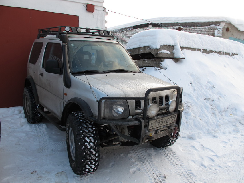

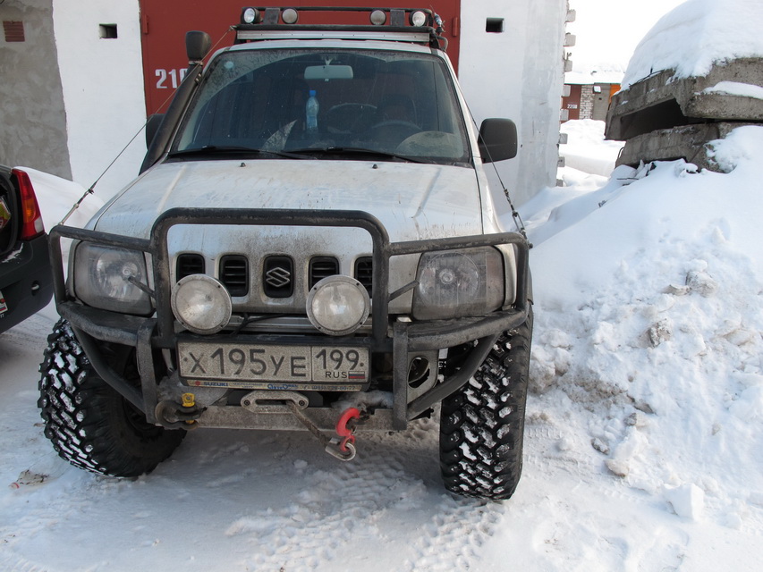

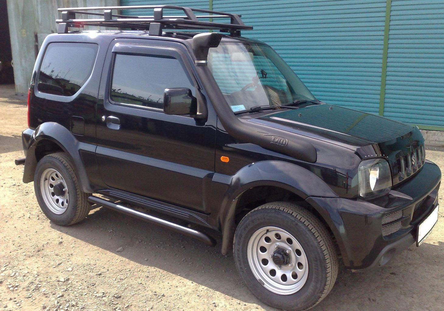

Вот фотки машины с порогами и остальным обвесом.

Поставил пороги от Романа (Sprinter). Внешне внушают доверие - сделаны отлично, ну и они отличаются от тех что ранее выкладывались, труба того же диаметра что и задняя. В общем доволен!

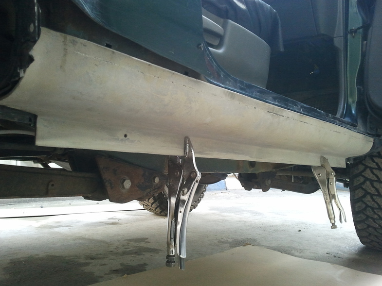

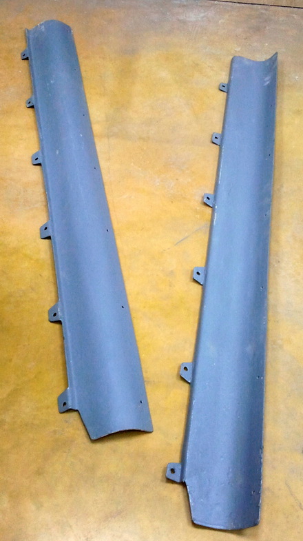

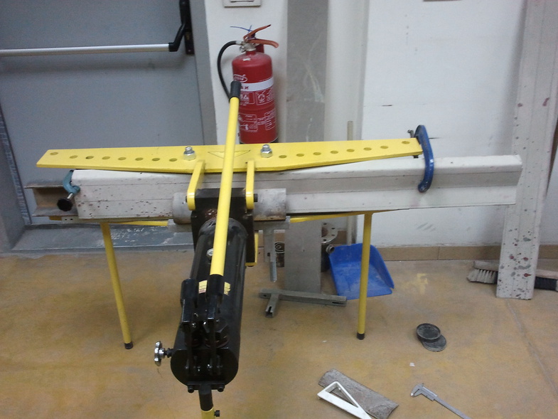

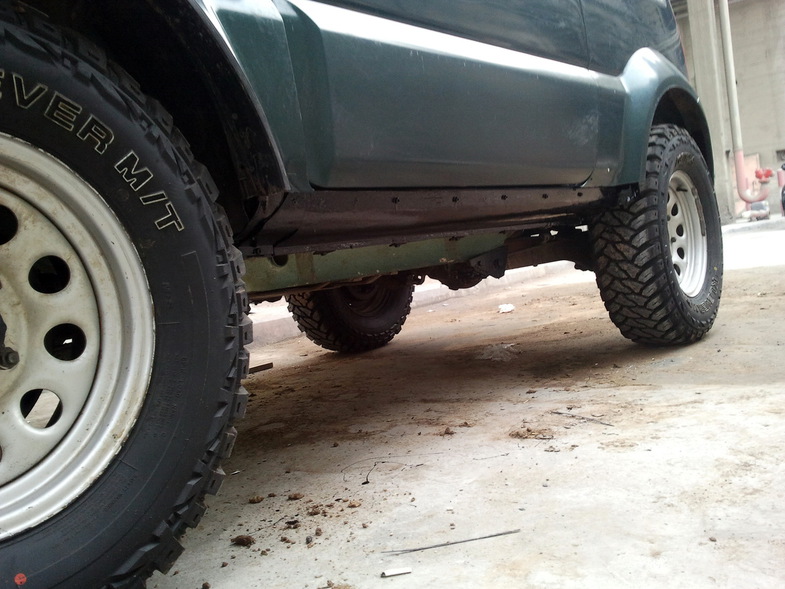

не удержался
достали стуки об камни порогами (так и так ушами стучаться :) )
убрал все нах
гнул с тройки
пороги сделанные на листогибе , не понравились - дизайном угловатым
с"емные
висят на резьбовх заклепках плюс внизу есть оригинальные отверстия (на случай побоев всегда можно заменить)
в общем хотелось как в оригинале закругленные пороги
ну и процесс для скупердяев , как я , писи низ лучше не вырезать под ушки а догнуть еще гиб
для тех кто хай жек пользует
borka13
12 Март 2008
314
IL
Jimny2020
да новые отверстия
заклепки под м6 внешний диаметр 9мм . стальные . алюминий не рекомендовали , реагирует с металом
вот с такой приспособой делал (ну нету у меня инструментика) уголок что б не проворачивалась заклепка , плаер чтоб не крутился болт и удлиненая гайка , нашел дурацкой формы , за нее и тянул/закручивал
лучше с широкой шляпкой заклепки найти , и в пороге чуток в потай вызверлиться
чем лучше прижмется порог к родному , тем лучше
(все рекомендации получил во времв процеса от механиков)
