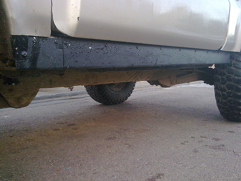

с боковыми подножками , риск повредить раму очень высок
в тех местах , где проехал бы и не задел - подножкой долбанёшся обязательно
у меня стояли , собственноручного изготовления , крепления были сделаны специально слабыми , что бы при ударе , они деформировались и рама не страдала....
устав переодически выпремлять крепления , я однажды просто не поставил подножки ,
и .....
в 90 % случаев перестал задевать.
а в 10 % случаев , спасал пластик .....
сейчас , когда пластик уже совсем умер , я вместо него поставил на порог уголок 55х55х3 , от арки до арки.
недавно испытал.....перемахивая через каменную насыпь , в темноте , очень не уёва рюхнулся порогом.
если бы была подножка с добротным креплением - 100% ушла бы рама
без подножки - погнул бы порог капитально
с уголком - только поцарапал краску уголка.....

........сейчас , когда пластик уже совсем умер , я вместо него поставил на порог уголок 55х55х3 , от арки до арки.
Во!! Поддерживаю категорически в целом и в частности по способу усилению порога. Давно собираюсь такое сгородить, но примера не было. Думал - я один идиот, что ли? Не, нас двое минимум:D

Ответ: Рок Слайдерс (Силовые пороги)
А к чему уголок то крепили? неужто в штатные дырки на пороге? фотке дайте !
люминевые заклёпки ........, часто , ...............как на самолёте.....
(моя машина , шо хочу то и ворочу :D )
Офф, а за скоко пробега так КМ2 поистёрся, и вообще, как у него с износостойкостью по сравнению с предъидущей моделью?
EDI
27 Апрель 2006
6,806
2,229
Израиль
авто
на фотке - КМ 2 - неделю как на машине.....
это ракурс такой........
про износостойкость пока говорить ещё рано ....
в моём случае - цель -тупо укрепить порог.
и всё.
выступающие части - только мешают!
А можно фотку целиком машину с порогом ?
А то идея понравилась тоже хочу так сделать смущает только пострадает ли внешний вид или нет.
Красота мне нравиться.
Весной сделаю также. спасибо
только не бери готовый уголок , он тонну весит , загни на станке листовой метал ...
Судя по твоим киношкам, каменья тоже склизят вместо грязюки :)) (даже сухие, тут уже играет угол к горизонту, под хоршим углом почти всё сколизит :)
блин..... ездил я с порогами , каждый удар проходит через сердце .....
не хачу !
сколько милиметров рекомендуешь взять металл
я думал из 3 согнуть как раз лист в гараже валяется
EDI
27 Апрель 2006
6,806
2,229
Израиль
авто
я поставил каграз 3 мм.
до весны пошоркаю её , чё да как сообщу .....
