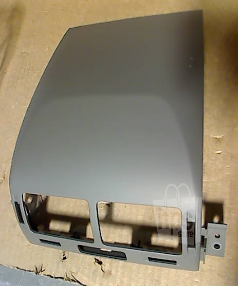

1. Панель верхняя с ящиком под навигатор
2. Только ящик
Я правильно понял? Но ведь сам ящик врезной?
Сань, ящик не врезной, он поверх ставится и скорее всего либо на скотче либо на шурупах. По цене не выгодно брать это вообще, за такие деньги проше новую магнитолу взять.
Первый номер - сам ящик
второй номер - проводка и крепление

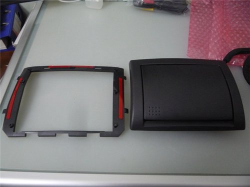

Заказал. Вот что приехало:
Только мануал бумажный отсутствует.
Насколько понял разьем предназначен для коннекта в магнитолу. Хотя увидеть мануал конечно не мешало бы.

Собирать буду много позже. Я на ebay еще garnish заказал. Будет наверное в марте. А какие размеры интересуют?
4ита4
6 Май 2010
97
Киев-Борисполь
SGVN 5D 2.0 AT (2006)
Ответ: OEM навигация, где взять?
Установочные!
Общие габаритные отверстия рамки, накладки и крышки.
Расстояние между центрами отверстий под крепление.
Толщина пластика, особенно в месте соединения с торпедой.
Максимальный размер (ширина, высота, глубина) устройства, которое влезет под крышку с/без гарминовского крепления.

Размеры примерные:
Крышка - 10,5см глубина 15 ширина
Рамка - 14 см глубина 18 см ширина
Растояние между отверстиям - 17 см : 9 см : 3 см ( 6 винтиков)
Глубина 3,5 см максимум, с креплением максимум 2 см. Поверхности все изогнутые :))
Толщина пластика примерно 2 мм, вообщем как и все пластмассовые изделия. Единственное - черный пластик по-моему не такой черный как панель авто.

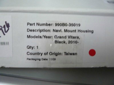

На этикетке написано 2010 - ...
Это значит , что только для авто с 2010 годы выпуска и по сей день? Или к любой штатной магнитоле подойдет?
подойдет для машин с 08 года- точно, можно попробывать поставить на 06-07 тк магнитолы у них у всех одинаковые

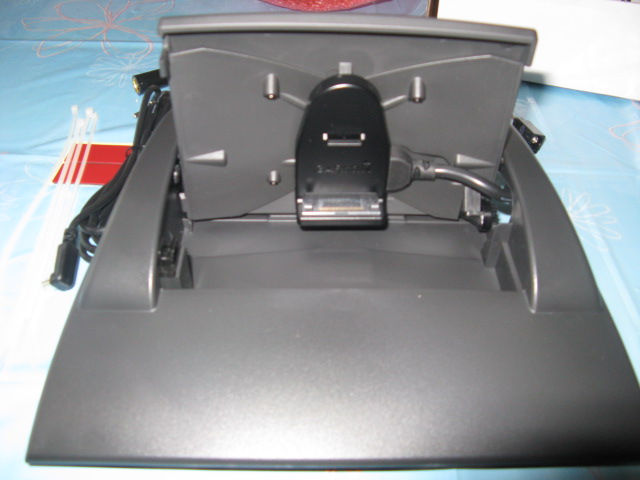

mvitm, обратную сторону девайса выложить (в виде фото) сможешь?
Предполагаю, что она выпуклая и будет входить в накладку панели центрального воздуховода.
То есть ее надо подгонять по месту, деформируя воздуховоды и саму верхнюю накладку панели...?
Или мои опасения напрасны?
Прошу растолковать.
mvitm
3 Сентябрь 2011
Eclipse G1 NT 2.0 1993 Green
NSGV JLX-EL 5D 2011 Black
NSGV JLX-EL 5D 2010 Beige
Прошу растолковать.
Фотики на работе остались. Если не забуду, то завтра сфотаю. Верхняя панель на 1,5-2 см. уходит в глубь. У панели для рамки навигатора уже есть прорезь с зацепами. Я заказал какую- то панель, чтобы родную не портить. Если придет как на предыдущей фоте, то дремель в руки и вперед. Воздуховоды врядли придется портить, я думаю когда проектировали, то учли находящиеся внутри предметы. Я вот сейчас голову ломаю как приспособить крепление навигатора. Купил 3490LT, чтобы поставить его кредл, необходимо усиленно пользоваться дремелем, напильником и конечно клеем. Сейчас поеду в магазин за доп. кредлом. Очень дорогая инсталяция получается :-((

mvitm, с кредлом, что идет в комплекте к гармину не получается собрать аппарат?
Прежнии кредл удалить и впаять новый. Зачем еще один кредл берешь? он особенный?
mvitm
3 Сентябрь 2011
Для родного кредла там конечно-же имеются крепления, а для другого нужно поработать напильником. В случае с креплением для 37ХХ необходимо сам кредл стачивать прилично до ровной поверзности сзади и он потолще будет родного, а места там лишнего нет. Второй купил, просто для того, что если накосячу, то останется еще один живой в текущем моменте. Полкупать второй конечно-же совсем не обязательно, просто в моем случае, решил использовать Гармин во второй "летней" машине. А поскольку кредл и источник питания будут спрятаны в панели, то нужен комплект номер 2.
