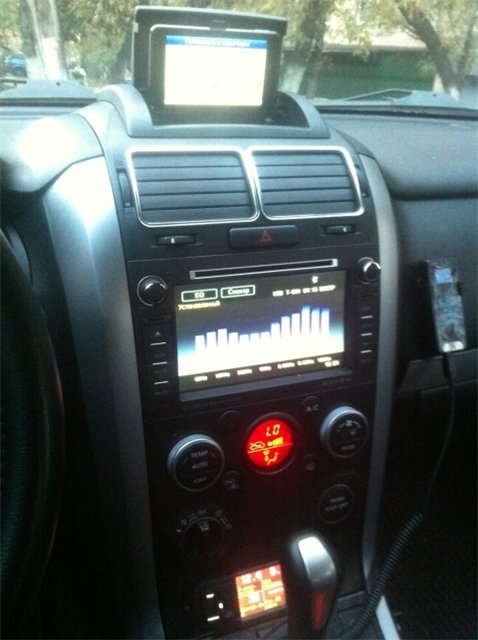

Получил заказ. Сразу сфоткал. Теперь думаю что и как делать.
пришлось демонтировать "центральный канал" (кому нужен - забирайте так)
mvitm
3 Сентябрь 2011
Eclipse G1 NT 2.0 1993 Green
NSGV JLX-EL 5D 2011 Black
NSGV JLX-EL 5D 2010 Beige
Ответ: OEM навигация, где взять?
и тишина....
xildar
14 Сентябрь 2011
215
Башкирия
Авто
Купил навигатор Garmin 3790.
Изучил крепеж прежнего держателя на накладке.
Понравилась возможность поворота держателя вправо и влево (10-15 гр).
Держатель нового Гармина
Держатель нового Гармина значительно толще установленного в накладке, поэтому решил его утоньшить путем разборки:
В итоге получил лицевую (нужную) часть с крепежом, контакной группой и входом usb.
И заднюю часть, в которой ценность представляет динамик, позднее его вытащу и приспособлю.
Далее разобрал прежний крепеж, пришлось ломать, так как разборка затянулась, особо берег заднюю часть, переднюю часть просто ломал:
В результате "вандализма" имеем следующее:
и передюю часть нового крепления, которые надо "поженить":
Вот как выглядят части которые надо соединить:
и должно стать типа так:
Задняя рамка немного шире новой передней, буду стачивать. Здесь выше фото сзади, спереди симпатичнее.
Думаю клеить быстрой эпоксидкой, термоклей боюсь платку повредит. Вчера сидел, разбирал. Шуметь было поздно. На днях продолжу.
К Гармину нашел местные-любительские карты (по Гармин) республик и областей. Загрузил. Стало веселее.

А я не стал использовать поворотное крепление по тем же соображениям ( толщина). Прикрутил в отверстия через решетку в задней крышке))
но прикрутил после того как клеем все измазал))

Штатная модель Гармина 765 снята с производства, искал в инете, нашел пару - но по ТТХ и дизайну прошлый век. Новые модели - плоские, без рамок, с голосовым управлением, с бортовым компьютером (нужно подключать один блок на диагностическую шину), с высоким разрешением, процем пошустрее. Как то повеселее.
Далее собрал все на клею (эпоксидка момент в тюбиках)
далее кабель переделал на тоньше и черный, чтоб не видно, динамик переклеил слева.
без динамика никак, когда нафигатор на док станции - звук идет исключительно через внешний динамик.
Поэтому я не стал оставлять поворотный механизм. Все демонтировал и прикрепил целиком крепление с динамиком внутри.
В авто пока нет времени установить.

Вот как у меня получилось. Фотографировал телефоном :)
