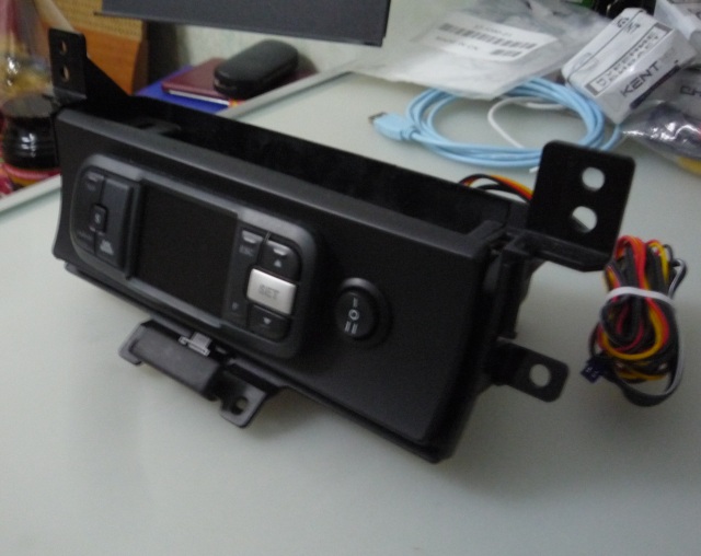

Голосовым управлением не пользуюсь с давних времен. Последний раз пользовался голосовым набором на Sony Ericsson T630, но часто набор происходил совсем другим абонентам.Посчитал все это игрушкой. Но на Гармине попробую потом что это такое.
EcoRoute HD не плохая и по-моему нужная вещь, сопоставим с Multitronics. Я себе купил Multitronics T750, поэтому пока-что в этой штуке не нуждаюсь. С ее помощью видны некоторые параметры двигателя, видны коды ошибок двигателя и возможен их сброс. Для просмотра параметров всех систем нужен либо дилерский сканер, либо достаточно дорогой сторонний сканер.
Добавлено через 7 минут
Вот так у меня получилось с Multitronics
Для этой инсталяции пришлось купить ящичек.
Красиво!Браво! Ай Номерок ящичка дашь?

Чуть позже, на работе работу работаю :D. А это и есть мой вариант инсталяции в нижний ящик консоли, который перед рычагом КПП. Просто хотел как раз на верхнюю крышку поставить, но что-то не понравилось мне, решил врезать туда. Все равно туда кроме пачки сигарет ничего не положишь.:D

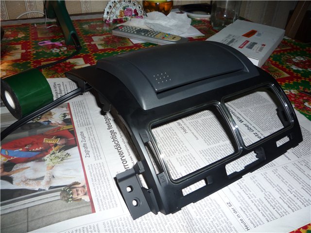

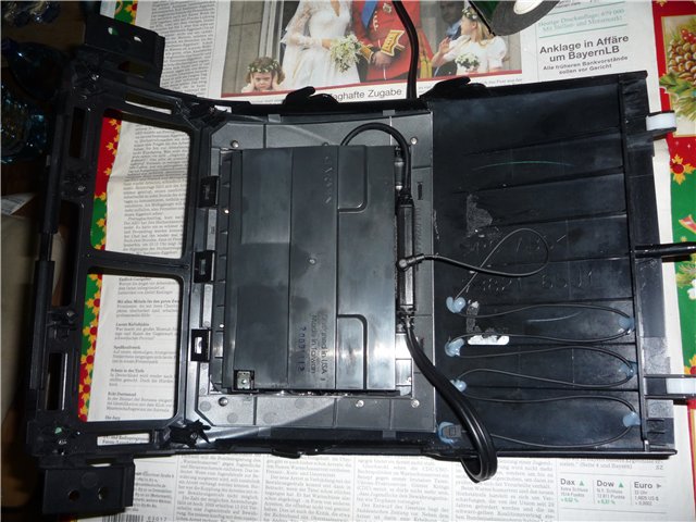

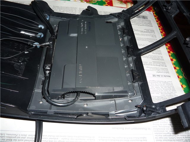

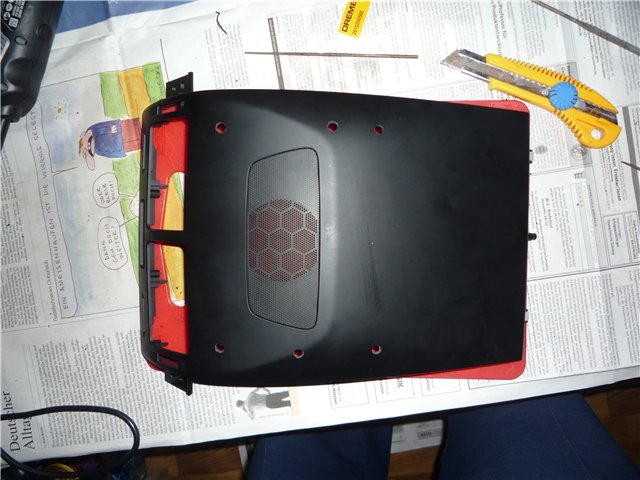

Публикую наконец фоты, с видом на все косяки :))
Реакции: 9 человек
mvitm
3 Сентябрь 2011
Eclipse G1 NT 2.0 1993 Green
NSGV JLX-EL 5D 2011 Black
NSGV JLX-EL 5D 2010 Beige
Ответ: OEM навигация, где взять?
При склеивании держателя с панелью крышки, пластик побелел, не стал ничего делать, ну или не придумал что с этим сделать.
Сзади рамка навигатора не плотно прилегает к верхней панели. Причем при надавливании пальцами сверху ситуация не меняется.
Грешил на то, что в спешке решил не выпиливать пазы для задних 2-х защелок, но проблема по-моему в другом.
Пластик немного светлее, т.е. видно что это инородный предмет.

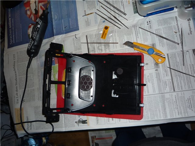

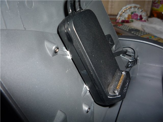

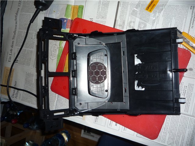

mvitm, спасибо за фото. еще пару вопросов:
1. родное крепление для навигатора ты вырезал или поверх клеил новое?
2. использовал основание (панель воздуховодов) родное с авто или то, что допом заказал? цвета панелей одинаковые?
mvitm
3 Сентябрь 2011
Заказал просто дешевую верхнюю панель как у меня родная. Отверстие вырезал.
На первой фоте видно, вначале просверлил отверстия по одному, затем приложив нижнюю рамку, отметил место выреза и понеслась.
Цвета родные черные. А вот рамка для навигатора немного с оттенком серого. Видимо под цвет пластика навигатора.
Делал немного в спешке, поэтому немного упростил конструкцию.:))
А вообще осматриваясь назад можно и 765 было бы поставить и меньше пилить.
