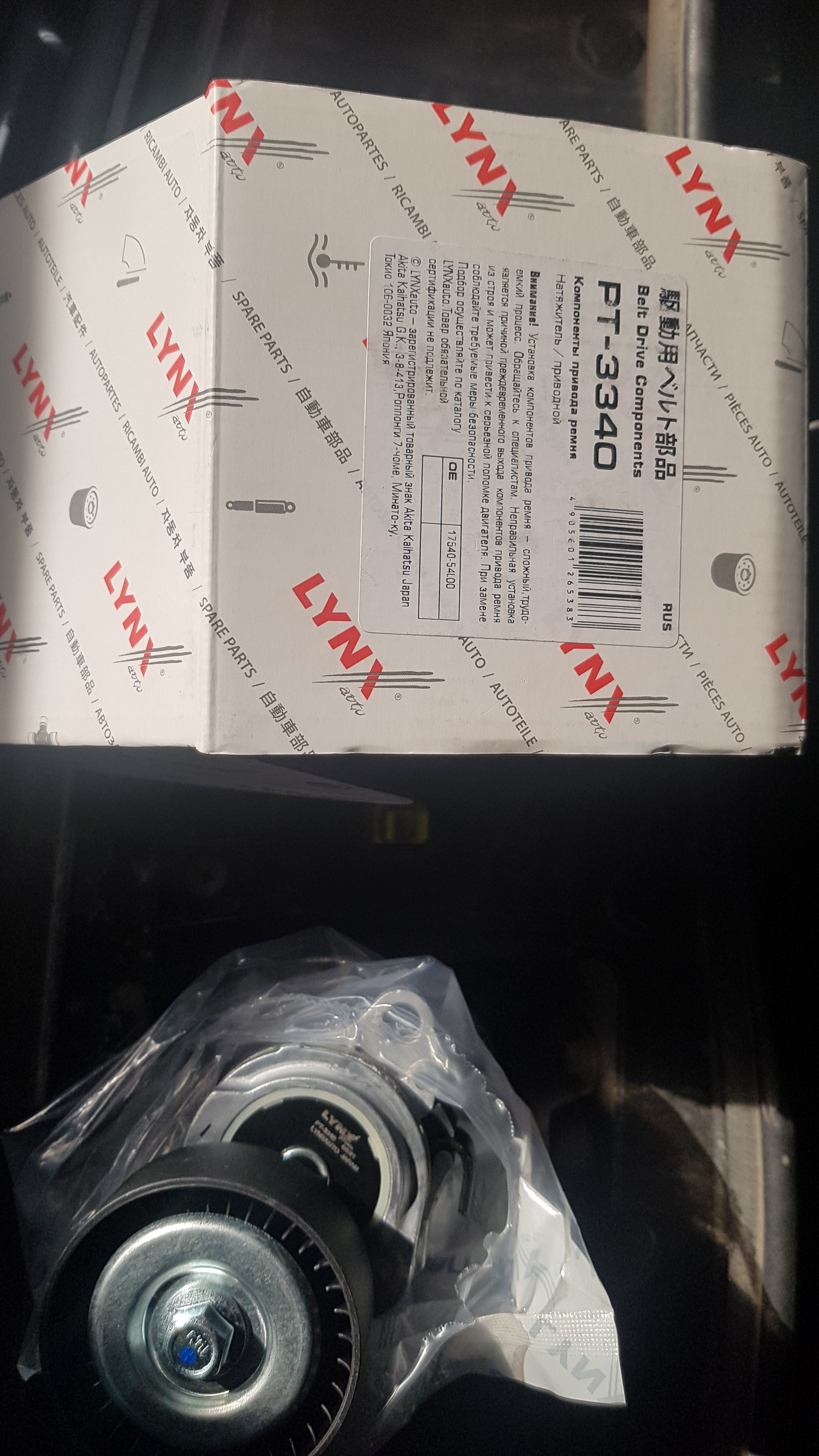

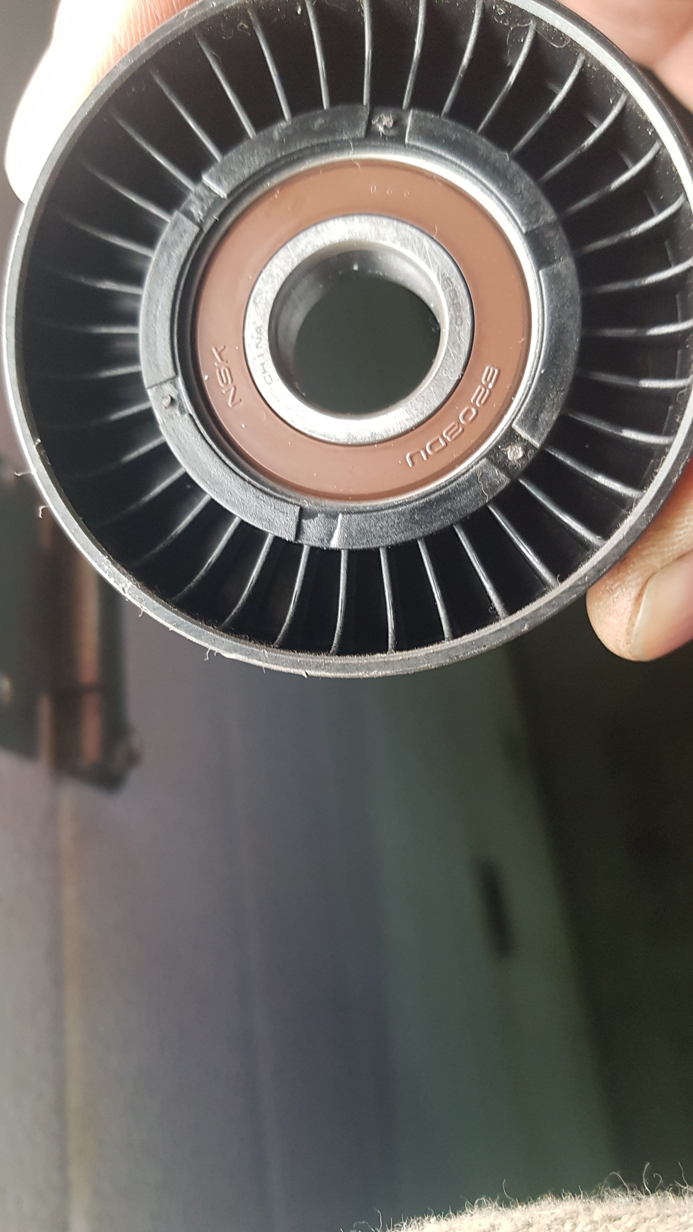

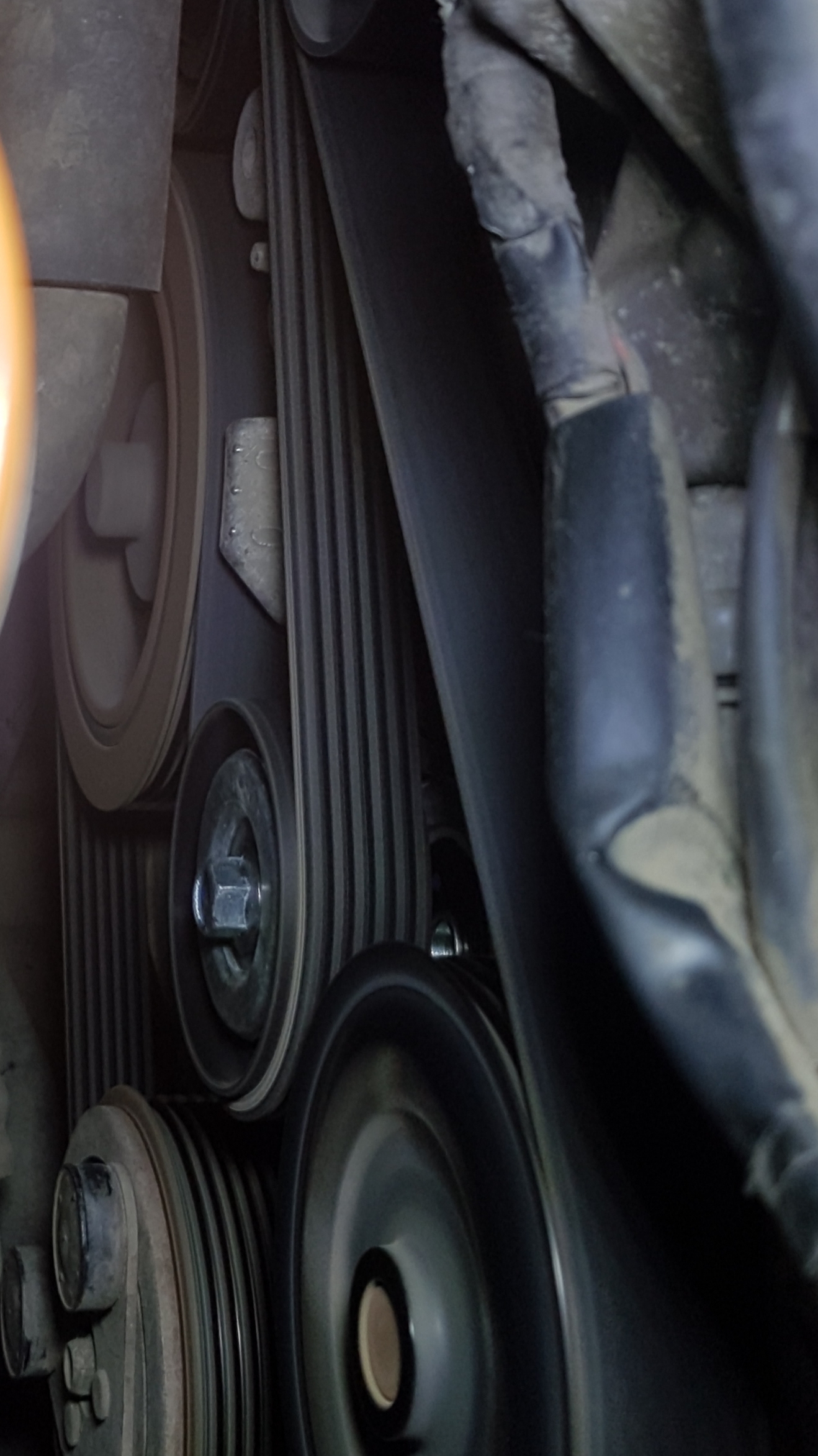

Надоело смотреть на сползающий ремень и выбрал такой вариант: 1.png . Цена-сказка.
Отзывы о фирме разные, мой опыт(шаровые и рулевые наконечники Lynx на ФольксГольф-прошли без проблем 65т/км и продажа) 20211111_141234.jpg Качество изготовления изделия на вид 5 ,очень достойное,,дальше -увидим.
Япония это или китай-вопрос!(штрихкод -япония).Подшипник NSK-точно китай. 20211111_144338.jpg
Ничего не точил на шкиве помпы-аккуратно неспешно все откручивается.
Самое сложное было-достать упавший болт на поддон!
