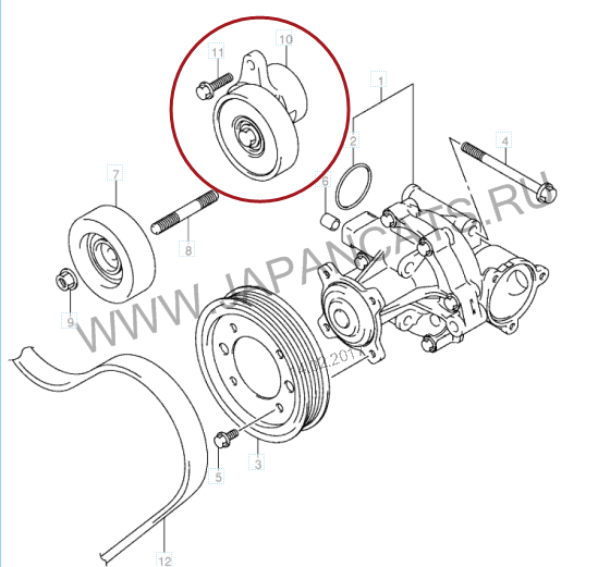

Ролики и еще может быть помпа. Я бы на сервис двинулся пока есть на чем.
Звук по ощущениям идет от верхнего большого ролика. Как я понимаю - это ролик натяжителя ремня (для 2.0 - 17540-77E10)?
Меняется с натяжителем или можно один ролик поменять?
на 2.0 вроде и подшипник отдельно поменять можно.я бы снял ремень и покрутил ипошатал бы все отдельно
По каталогу Сузуки ролик только в комплекте с натяжителем идет. Отдельно ролик - только всякие "совместимые" варианты.
Сомневаюсь, что отдельно подшипники для роликов продают. Или "колхозить" придется, как с сайлентами на передних рычагах. А я не сторонник такого подхода к ответственным агрегатам.

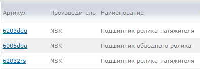

Буквы после номера роль играют? DDU, RS, RSCM и т.д.

Спасибо за подсказку!
Некоторые зарубежные производители вместо общепринятого индекса 2RS используют свои, чем вносят путаницу — LLU (NTN), DDU (NSK), 2NS (NACHI).

Не согласен. У тех же NSK есть как с "суффиксами" DDU, так и с RS.
ну если находите такие таблички , то потрудитесь сами найти и описание "суфиксов" , весь И-НЕТ Ваш[DOUBLEPOST=1487155204,1487155142][/DOUBLEPOST]а по простому - надо брать закрытые подшипники
Да их, собственно, несложно найти. Поиск по номеру детали на том же Экзисте или Автодоке выдает сразу несколько позиций по одному производителю. С разными суффиксами и ценами (это не считая еще такого же ассортимента от других производителей). Откуда вывод, что эти детали должны чем-то различаться.
Закрытый подшипник или открытый, к сожалению, по сайту не всегда определишь, фото есть не для каждого. Цветовая маркировка что-то означает? Встречал фото с черными, коричневыми и зелеными "бортами" подшипника. Из данной ветки неявно следует, что коричневые NSK - не айс. Это так?
