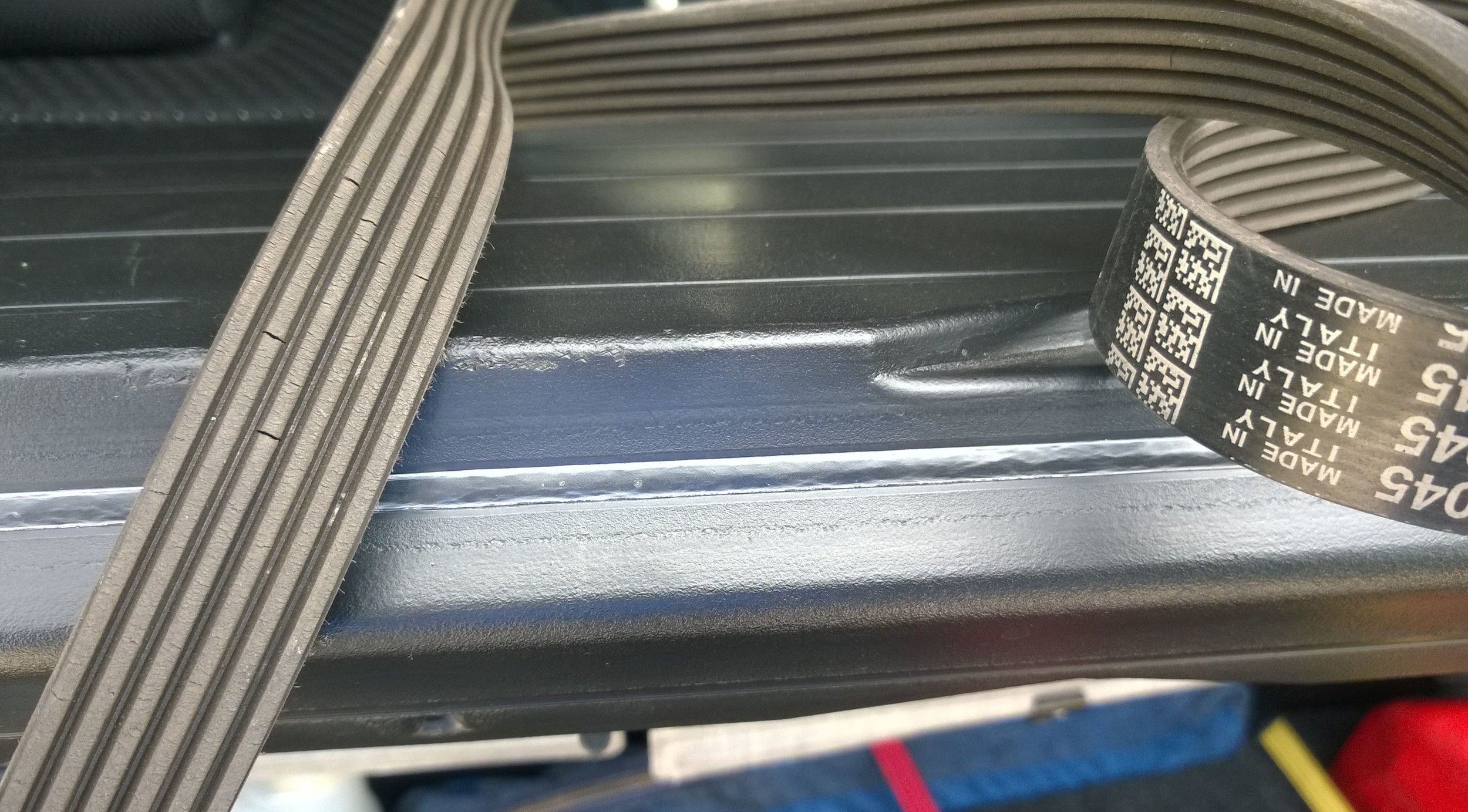

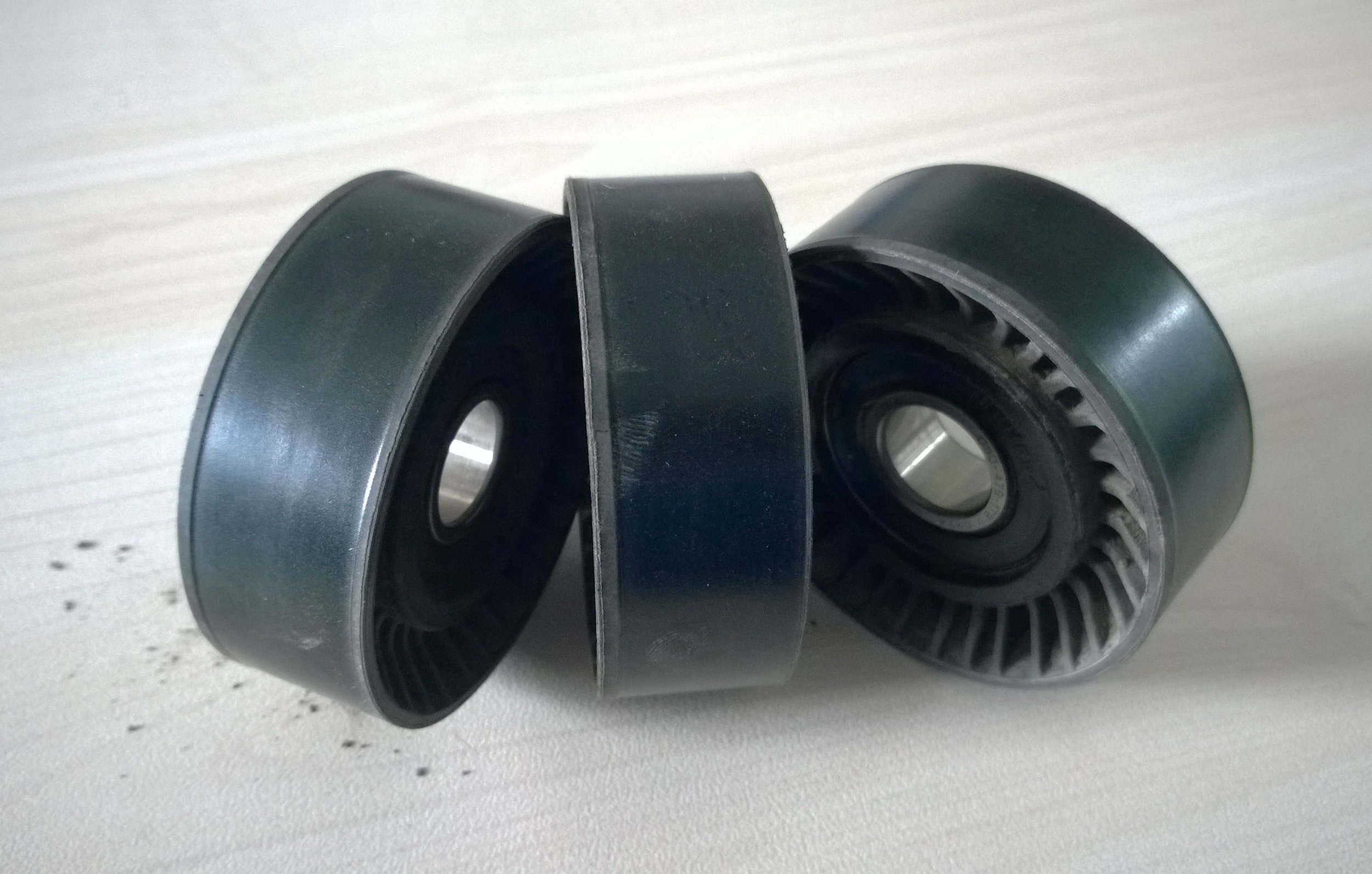

Ролик INA оказался полным клоном родного. Просто однояйцевые близнецы. :) Подшипники в обоих NSK (кстати, японского производства). На основе последнего осмелюсь предположить, что ролик NSK оказался бы их третьим братом, но еще на 500 рублей дешевле. Кабы не сроки поставки, купил бы именно его.
На замену ролика с ремнем ушло минут 15 времени. Ремень стоял Контитеч, от Дайко отличался "наждачной" тыльной стороной. Дайко - гладкий, аж глянцевый. Размер 1650. Кстати, в Автодоке поначалу отказались продать, сказали, что не бьется по вин-номеру в каталоге. Старый ремень без подранностей и трещин, но "суховат". Побрызгал его кондиционером для ремней и бросил в багажник про запас.
Заменил всё, завел, послушал... основная часть лишнего шума ушла, но что-то осталось. Скинул снова ремень, пошел "щупать" все ролики и шкивы. Обнаружил небольшой люфт шкива помпы. Подтянул на нем чуть-чуть все четыре болта - люфт ушел. Накинул ремень, завелся - шум ушел тоже. Вот думаю теперь - это нормально было или готовиться к замене еще чего-то?

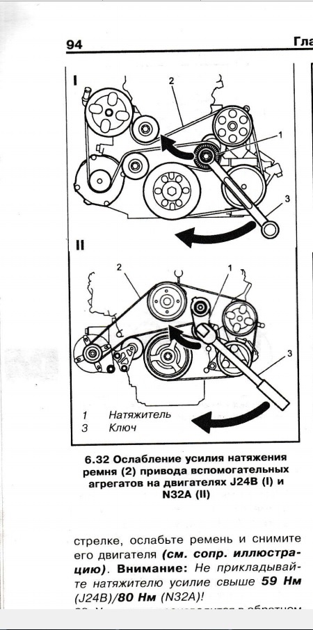

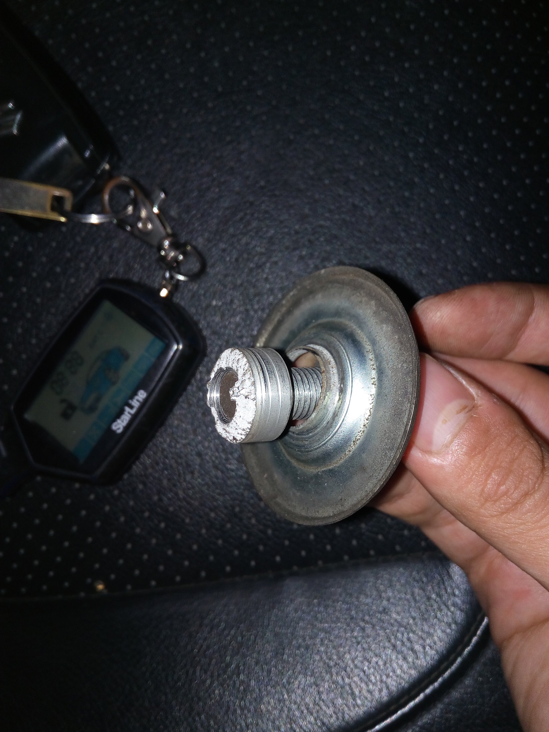

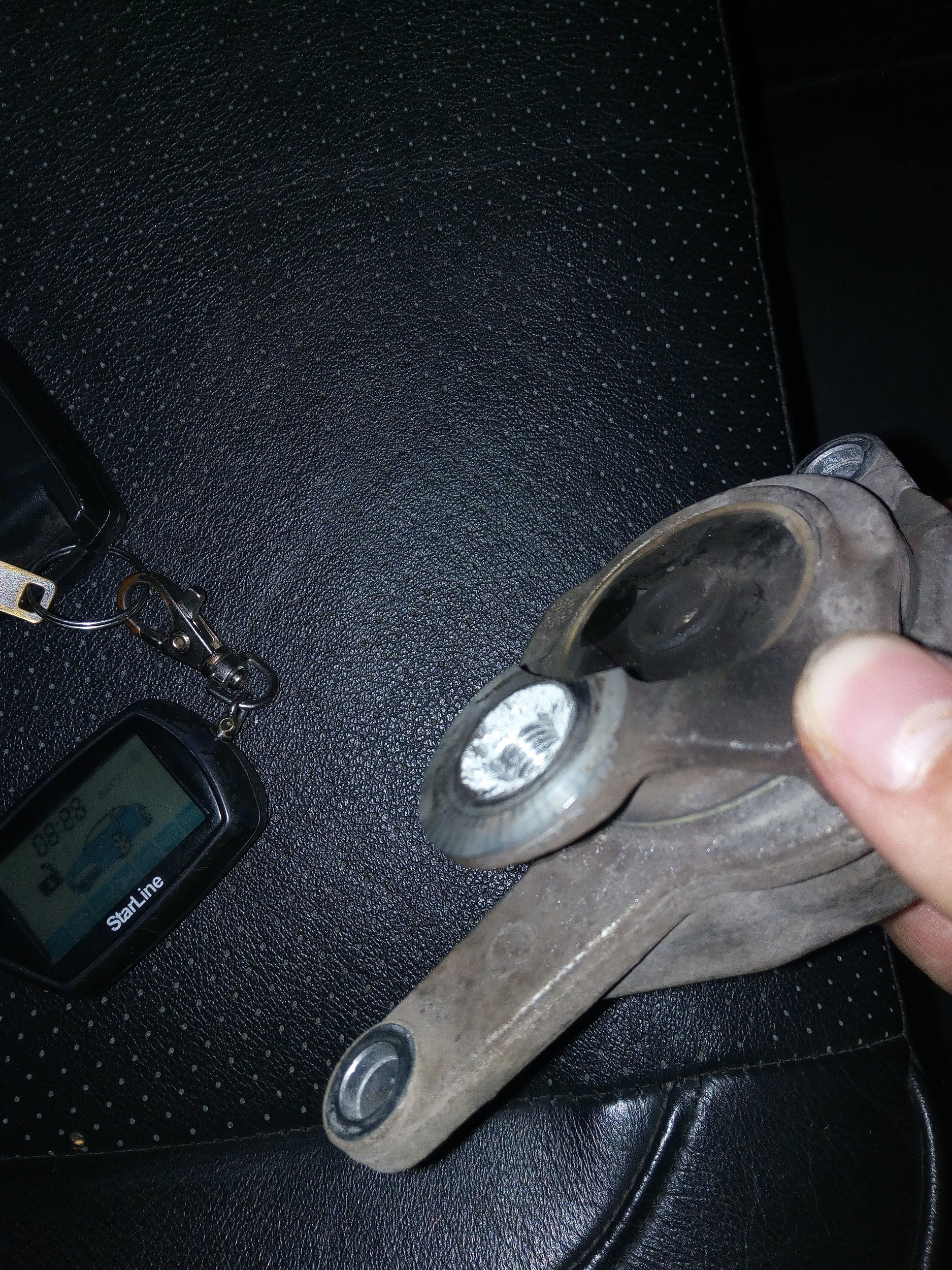

Сегодня начал менять ролик на натяжителе и вот что из этого вышло. IMG_20170919_205732.jpg IMG_20170919_205810.jpg
Честно, я в шоке. Особых усилий не прилагал, да и комплектации я не самой выдающейся. Думал там нормальный металл, а это какой то силумин. Вроде больше не у кого такой беды не было, но все же будьте поосторожнее.
Возникает вопрос, какое усилие прилагать при затяжке кто нибудь знает? Не хочется сломать еще и новый натяжитель :)
017
5 Ноябрь 2011
м.о. красногорск
нсгв, 14 г.в., 2.4 л, акпп
59 Нм
