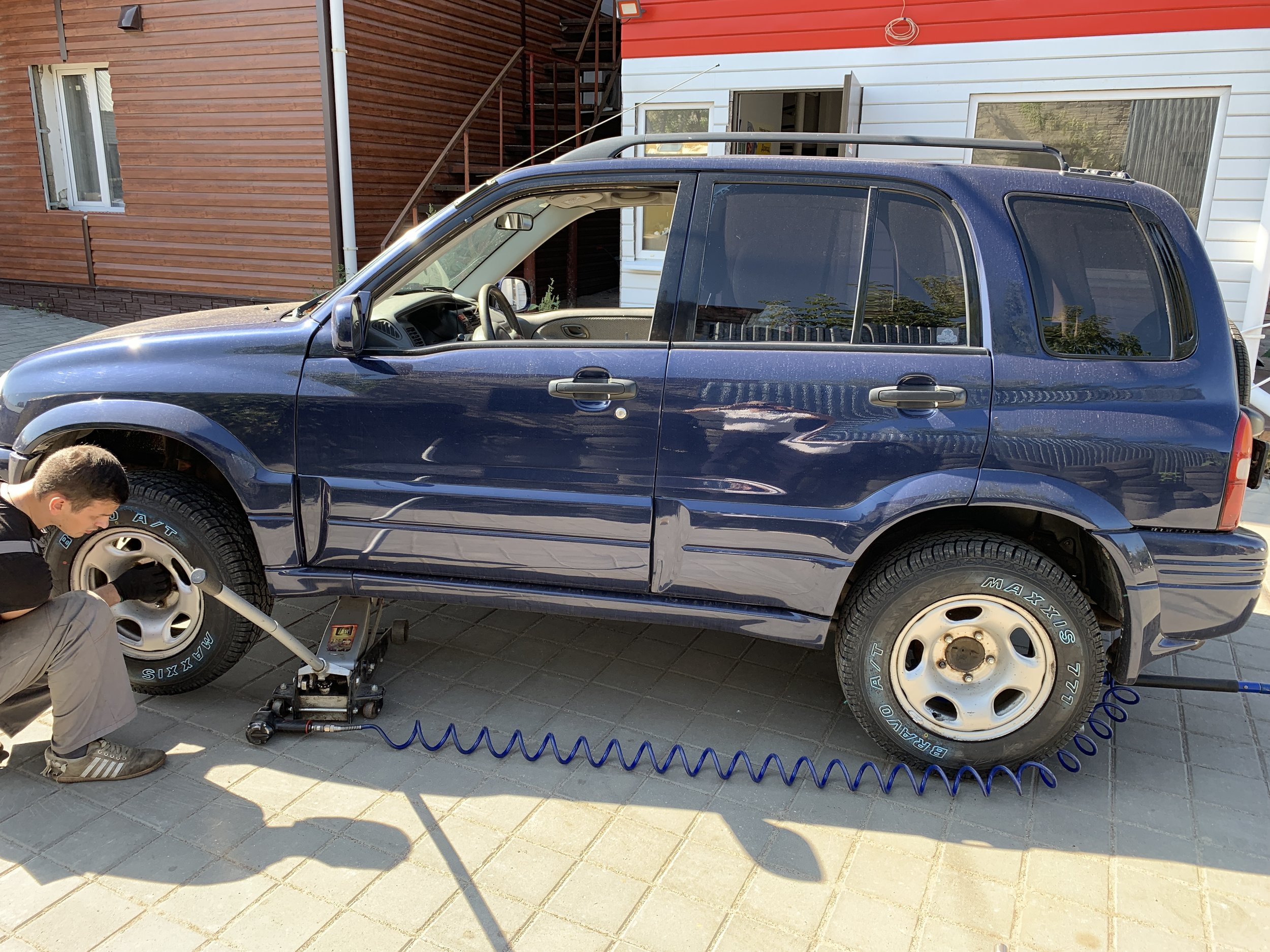

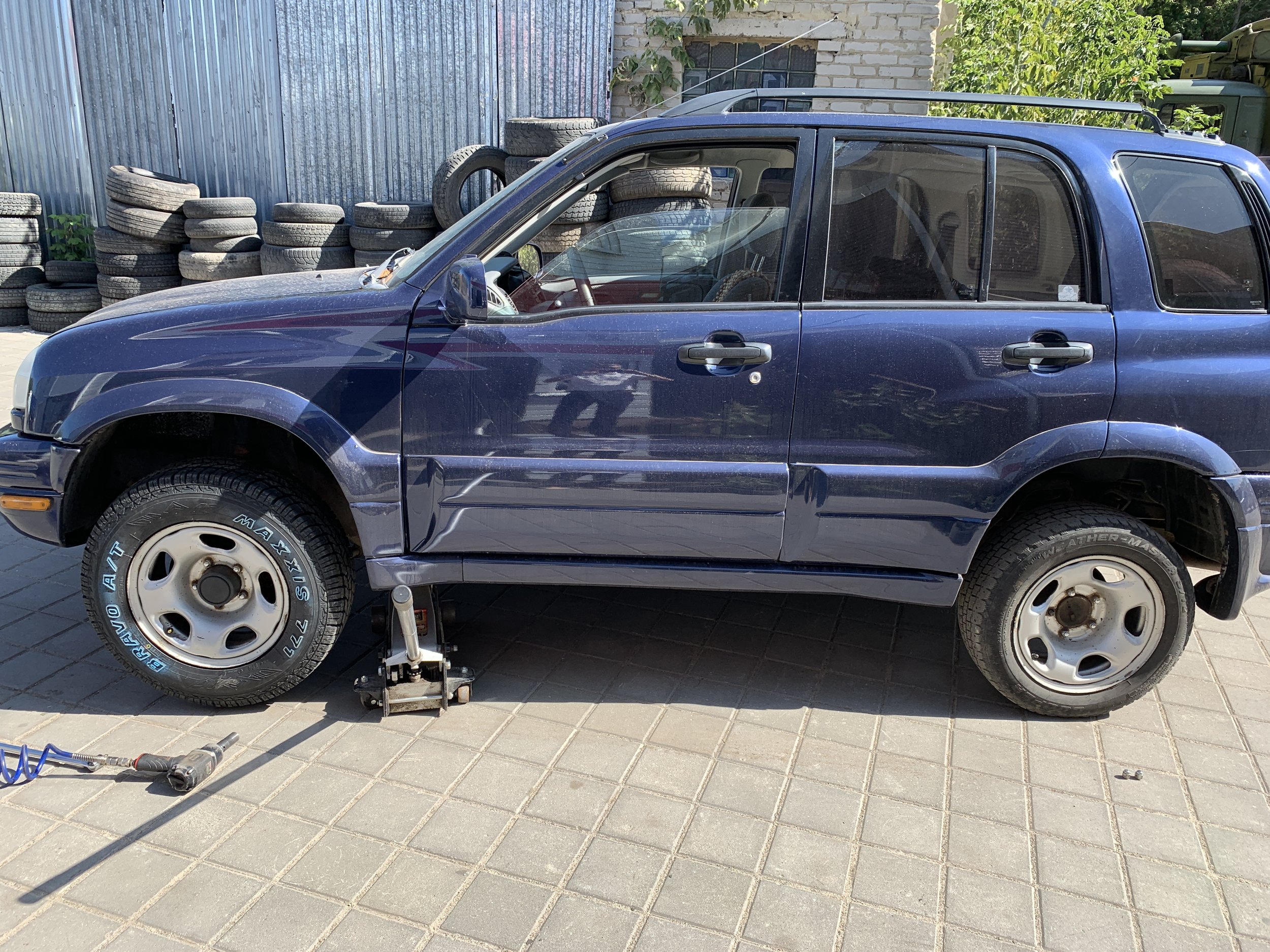

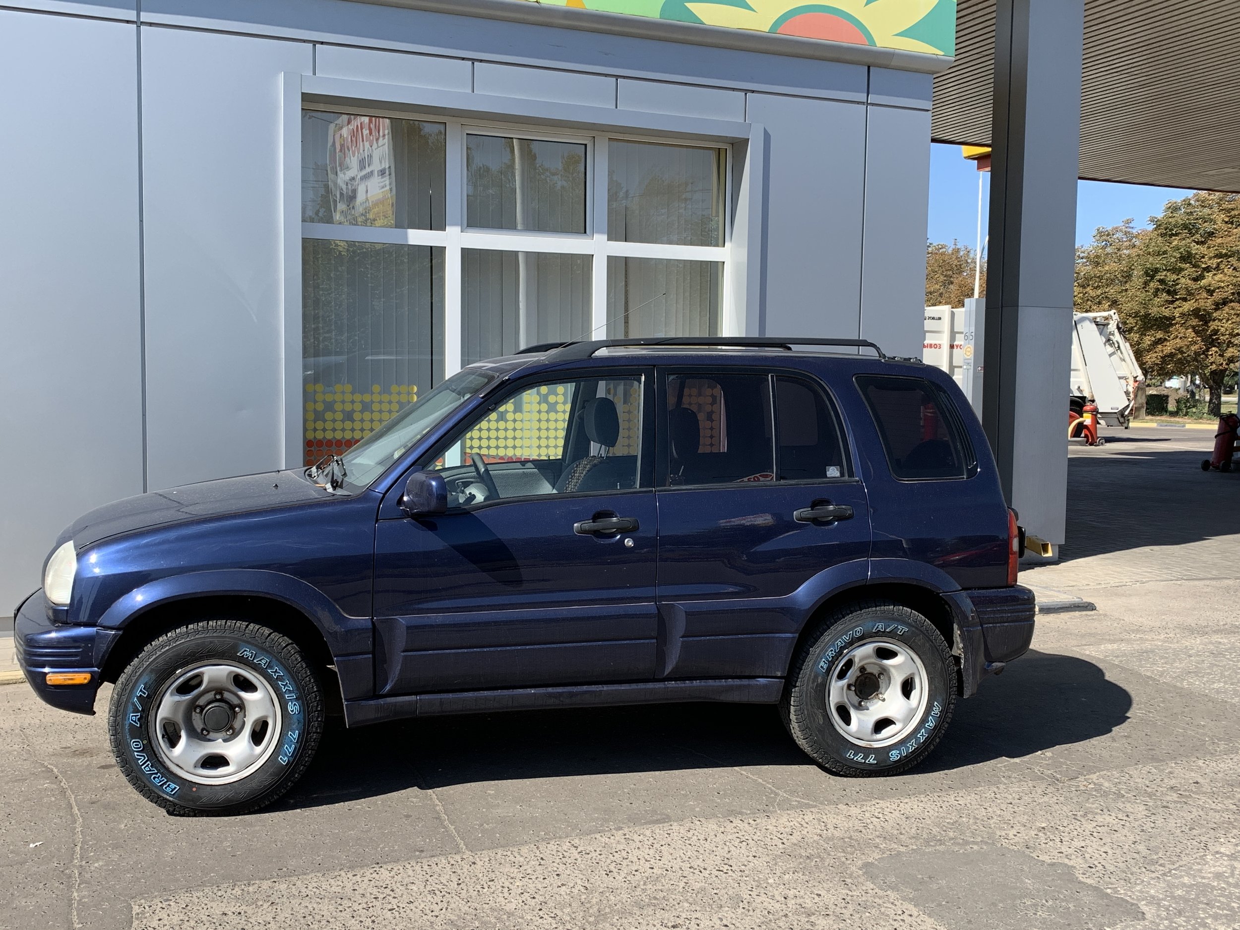

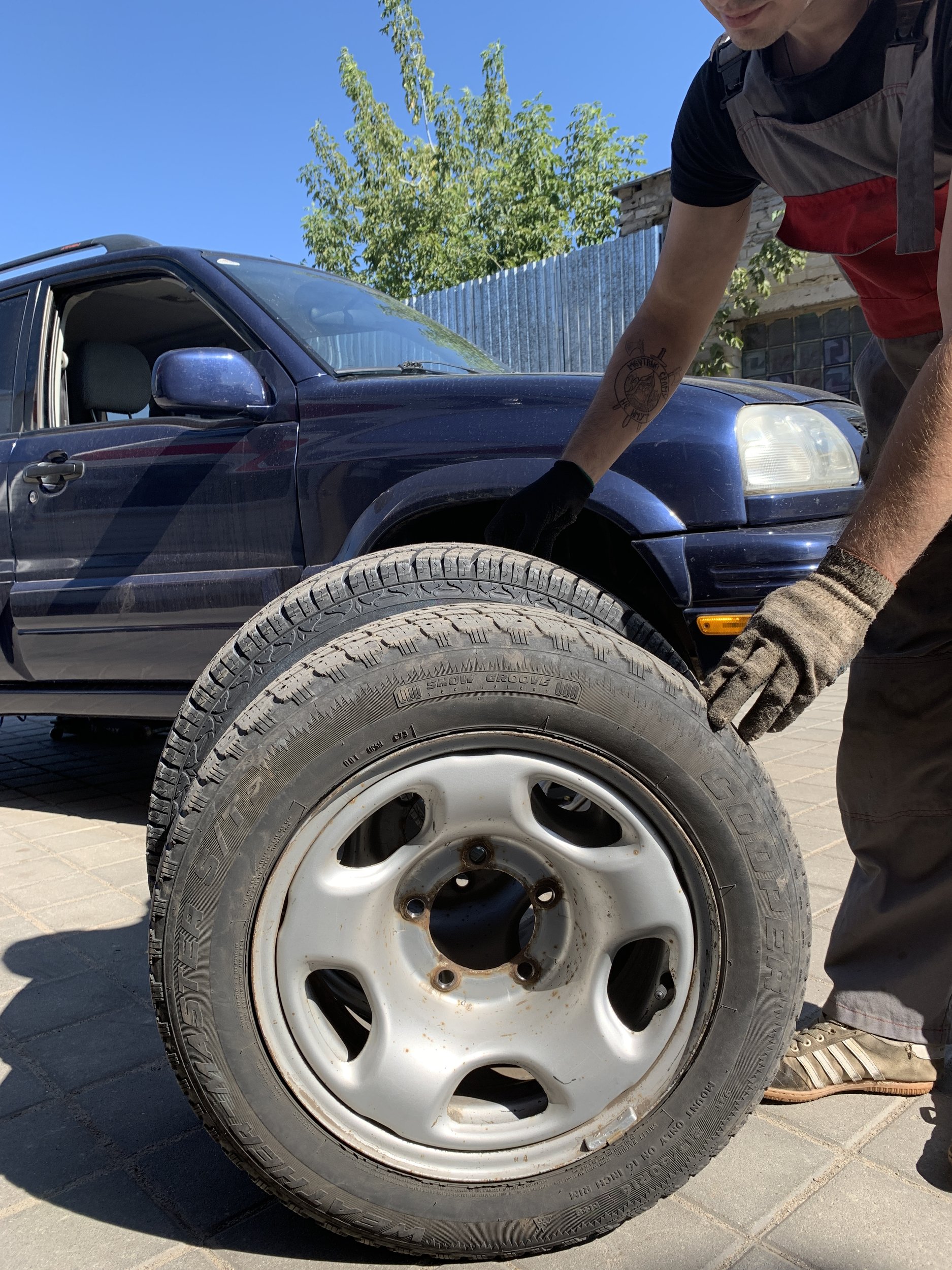

    Всем привет! Купил Сузуки Гранд Гитару 1 2000 года для деревни. Стояли колёса 215/60/16. Смотрелись ужасно. Маленькие.... Долго искал по форумам какие ставили максимальные без лифта. Говорю точно-я поставил 225/70/16 Maxxis AT и вошли замечательно. Машина поднялась на 4 см. До установки шин был клиренс до защиты редуктора переднего 16 см, сейчас 20 см. Смотрится машина гораздо лучше. Лифтовать передумал.
