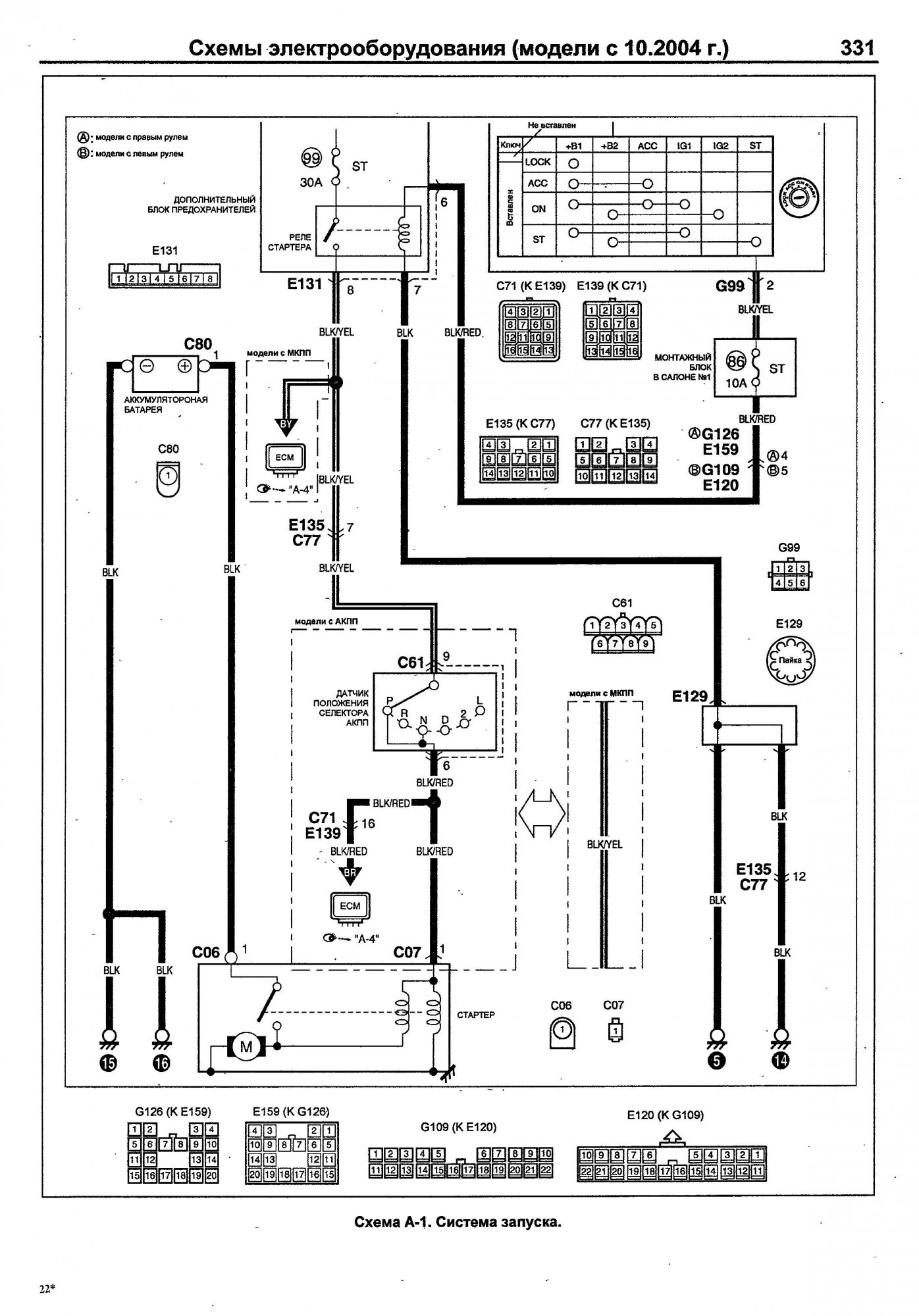

Во втягивающем реле две обмотки - втягивающая и удерживающая.
При старте ток проходит по обоим обмоткам одновременно, так как они включены параллельно.
Втягивающая обмотка помощнее. Она и создает основное усилие и (1) втягивает плунжер и (2) замыкает контакты тягового реле, через которые и подается напряжение с отдельного контакта на мотор стартера.
И как только контакты тягового реле замкнутся, то втягивающая обмотка оказывается как бы "закорочена", то есть, оба её конца оказываются под напряжением +12 Вольт, и ток по ней уже не течет. А удерживает втянутый плунжер и уже другая, оставшаяся под напряжением обмотка - удерживающая, (она потребляет меньший ток) и пока держишь ключ на "старте" она будет удерживать.

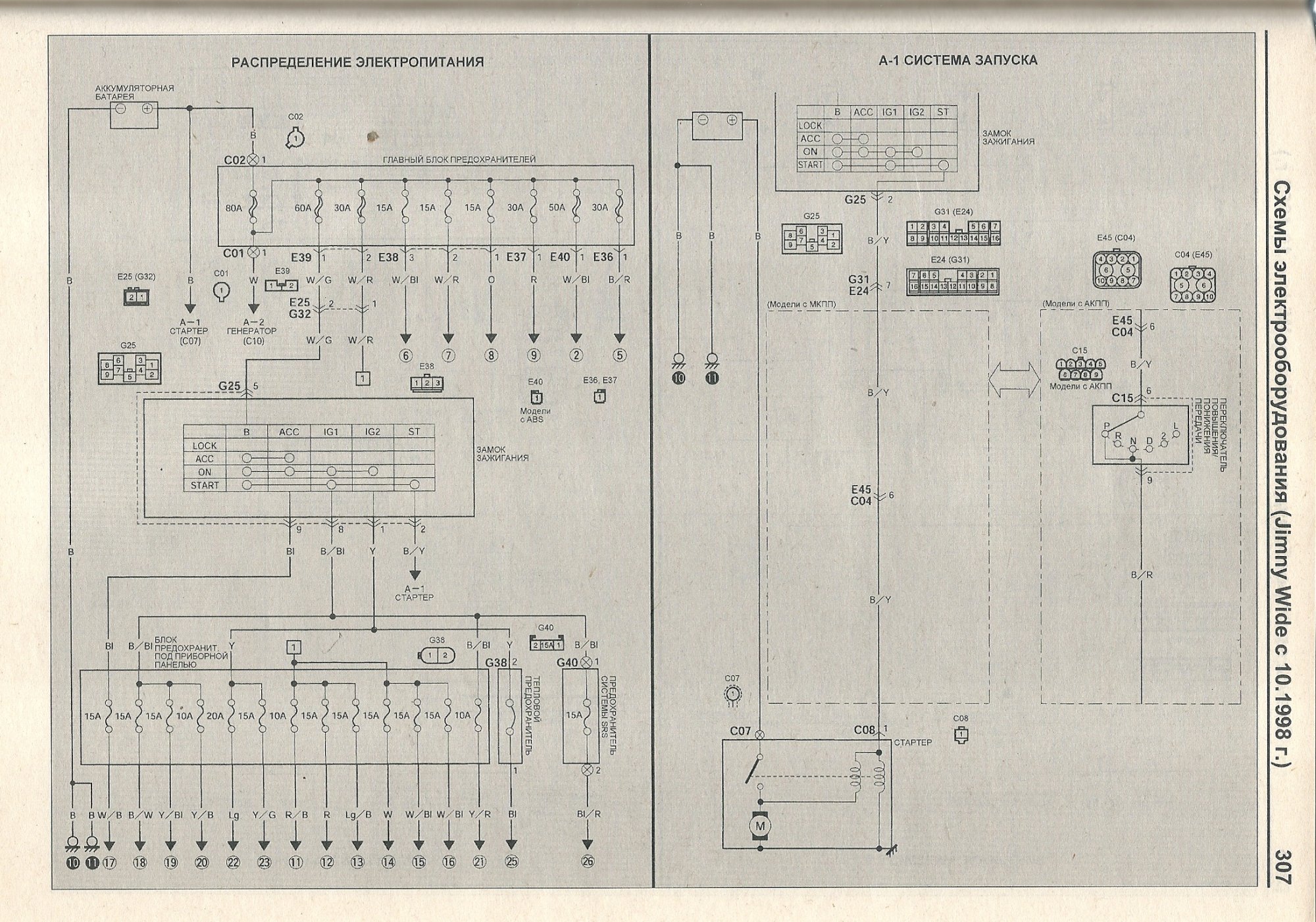

Нашел схему из этой книжки:
Обложка книги Suzuki Jimny Wide Sierra. Устройство, то и ремонт.jpg.jpg Suzuki Jimny Wide Sierra. А-1 Система запуска.jpg
На схеме нет реле стартера.
Реле стали ставить на рестайловых Джимах (с 2004 года).
