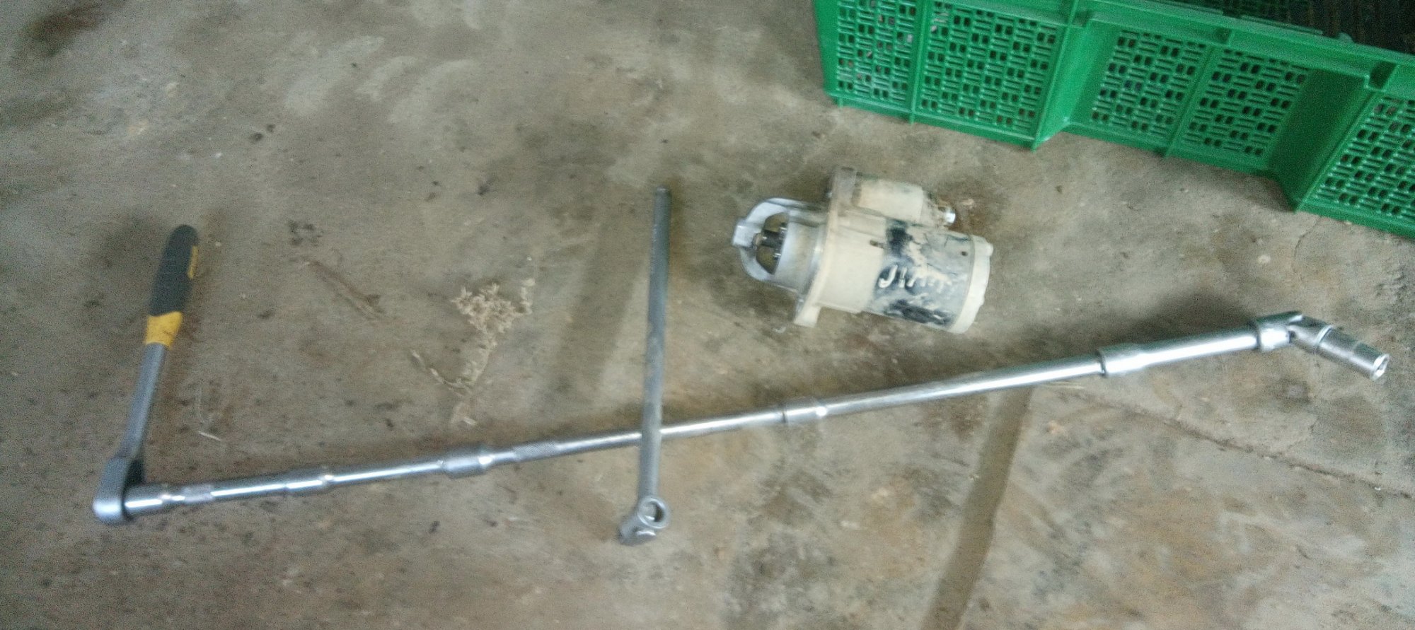

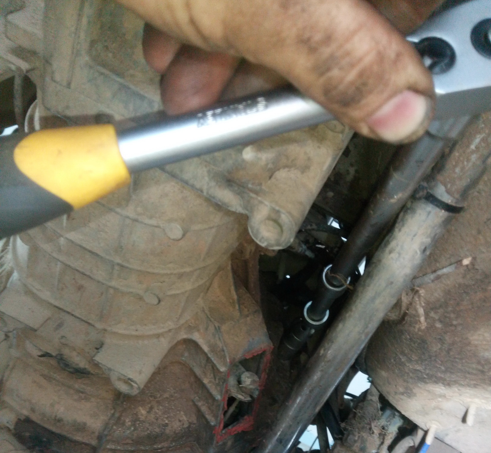

Artrom
9 Декабрь 2007
5,428
1,266
Старая Русса
Ключ-победитель стартеров для М13 :)
Kiriller
4 Апрель 2013
245
МО, Жуковский
Jimny 2007 АКПП
Мозги бы тому, кто придумал такую компоновку и крепеж этим ключем-победителем вправить!
MICROMONSTRA
Клубный партнер
4 Июль 2016
Suzuki Jimny
Надо радоваться, что c G13B не приходится возиться, там все ещё веселее.
