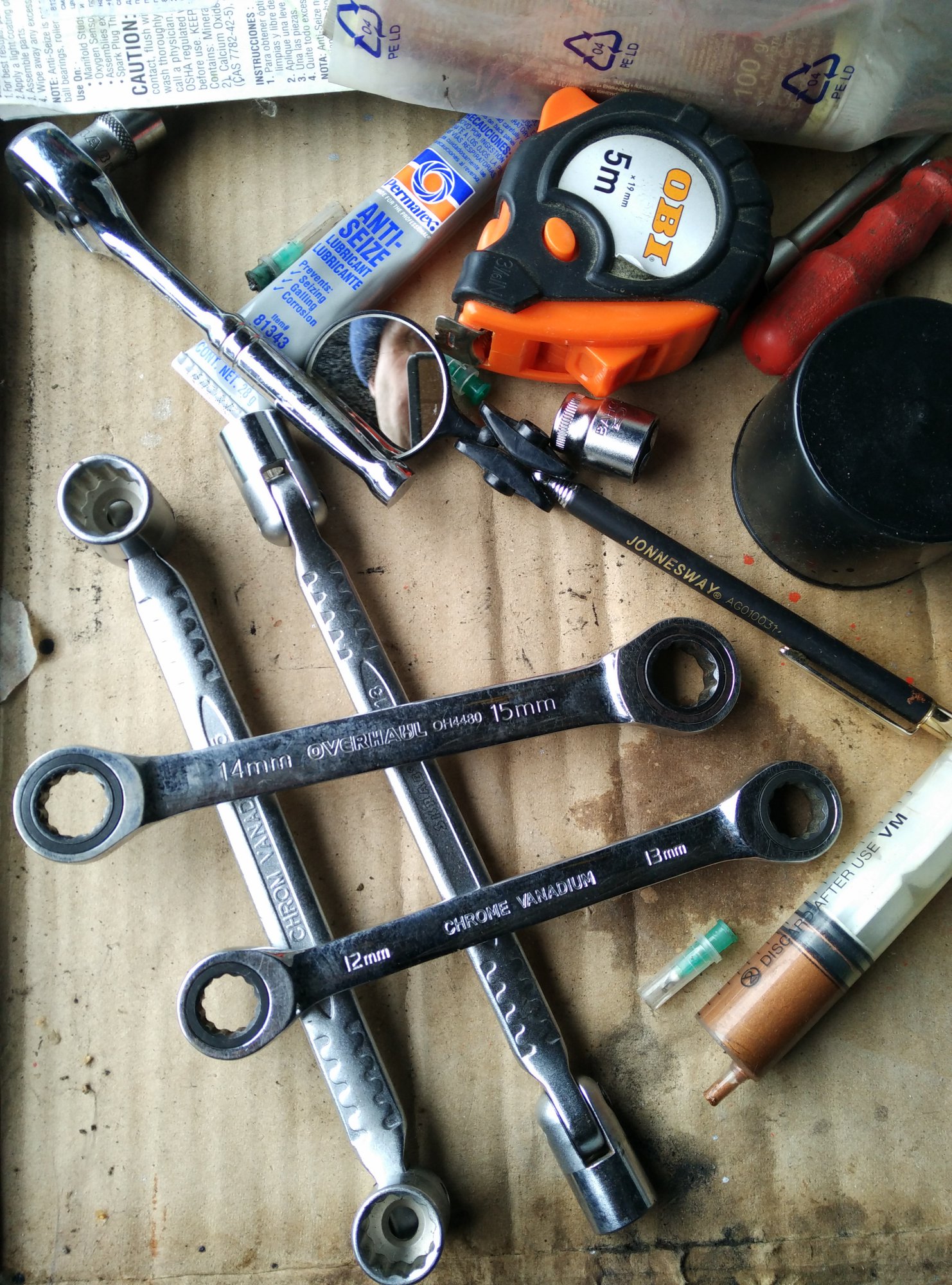

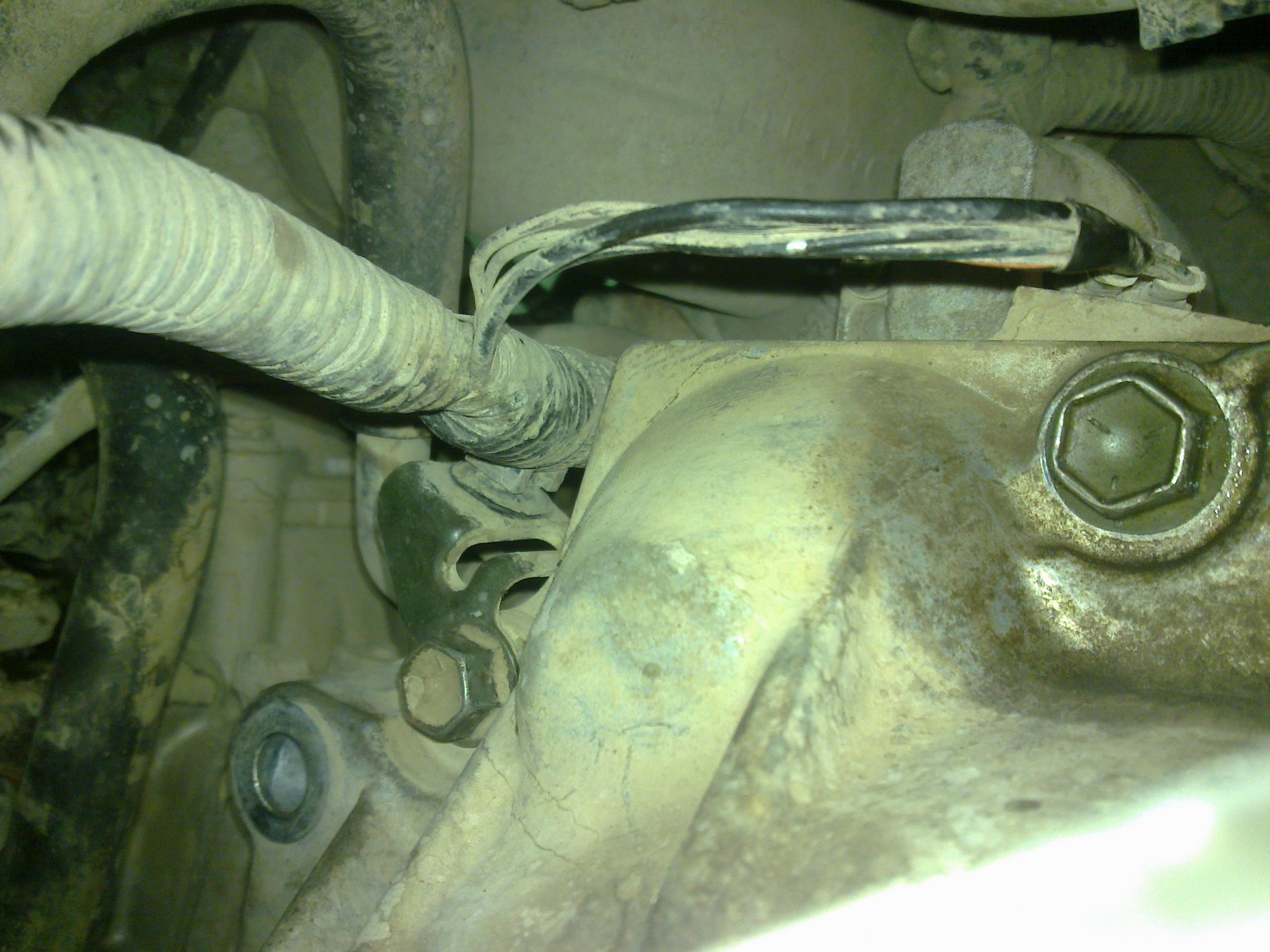

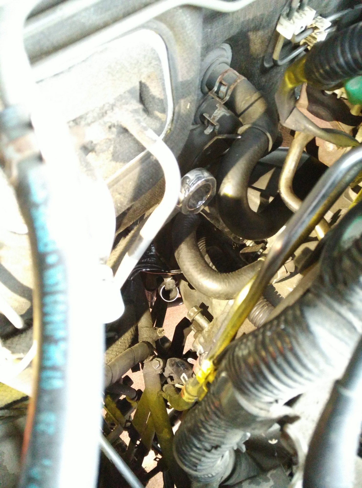

Обновлю снятие и установку стартера:
К весне 2015 года начал плохо заводится, летом забыл, а этой осенью, когда температура опустилась к 10-7 тепла,один раз чуть не оставил машину на стоянке...-раз на 20-ый завёл.Чем теплее,тем лучше заводится.Не стал дожидать зимы и при первой возможности поехал перебирать в гараж.
Чтоб снять,потребуются ключи на 14 для двух болтов, крепящих стартер,болта крепления массы,на 12-ещё одной массы(провода потоньше) + плюсовой провод на самом стартере и на 10 для крепления магистрали от АКПП.
Фото ключей,с поворотными головками-спасение в этом деле,т.к. накидные головки с трещёткой не влезают + ключ,с трещёткой внутри,им легко откручивать ослабленную гайку или болт.
Скидываем клёму минуса с аккумулятора обязательно!!!!Т.к. на стартере плюсовая и почти огалённая (под резиновым кожухом)-есть шанс коротнуть на кузов.Отсоединяем минусовой проводок.
Ложимся под машину и скручиваем крепление магистрали от акпп на границе акпп с мотором ,две массы и плюс(в резиновом кожухе,он мягкий) от бендикса. Нелегко,но возможно.Осторожно при обратной затяжке-болт крепится в изоляторе,можно вывернуть и тогда бендикс в мусорку!!!!!
Вылезаем и из моторного отсека страгиваем ключом с подвижной головкой два болта крепления стартера,а далее либо пальчиками, либо ключём с трещёткой.Суём отвёртку в место состыковки стартера и рассоединяем.
Ложимся под машину и с трудом вытаскиваем на божий свет.
Осторожно при отвинчивании двух болтов (они под ключ) крепления крышки стартера с редуктором-могут закислиться в силуминовом корпусе и тогда резьба останется внутри(((-постучать,подвигать,помолиться..
Разобрать бендикс и отмыть бочёнок хорошенько -при пониженной температуре он не продвигался магнитным полем,тем самым не включал коромысло с шестернёй.
Сборка в обратной последовательности:прикручиваем стартер,затем клёму на бендикс+минусовой проводок(я его пробил струёй обезжиревателя для колодок,а потом из шприца вкачал пасту для защиты контактов).Далее всё остальное.Вот фото,они делались не спецом,но на них видно ключи основные-купите себе,они не раз выручали.Ни какие карданчики не использовал. IMG_20151026_111808.jpg IMG_20151026_100410.jpg
