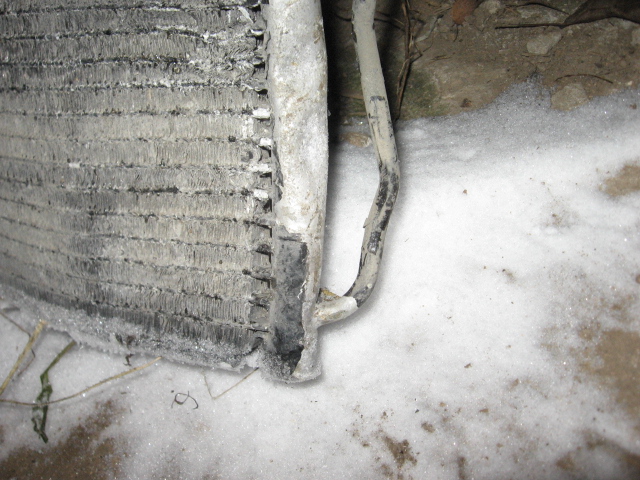

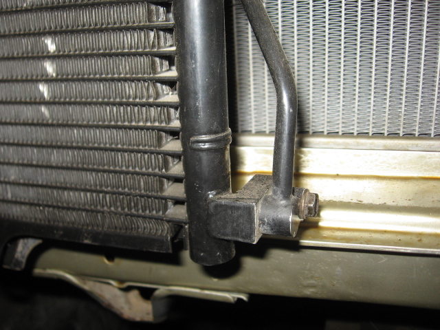

    С радиатором кондиционера тоже не все так просто. От левого по ходу бачка радиатора наверх, на кожух идет трубка (примерно 40 см.). Так вот у кого-то она вварена одним концом в бачек, а у кого-то на разъемном соединении. Неоригинал, который в свободной продаже, под разъемное соединение, т.е. предпологается что эта трубочка у вас сохранилась. Соответственно, если у вас она была вварена в бачек, то к неоригиналу радиатора придется еще искать трубку.

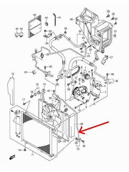

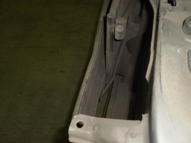

    А как искать эту трубку? Машина в ремонте по КАСКО, сейчас звонил туда, про эту фишку с трубкой они не знали (Гермес-Авто), соответственно не заказали сразу. Пока найдут- согласуют с страховой, еще пара недель пройдет, лучше сам куплю и выдам горе-мастерам.
    На втором рисунке кондиционер-неоригинал, стрелкой указал, там http://www.vitara.ru/picture.php?id=270043 партномера нет.

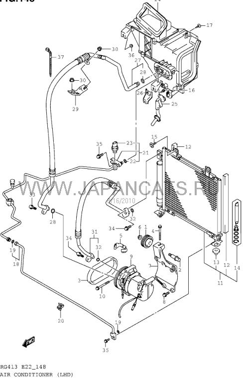

    Вот здесь http://www.japancats.ru/Suzuki/Parts.aspx?ModelUid=3ef5b8ab-a473-4ce7-8e85-9c112f4ed7b6&FigId=188
    под № 19 трубка кондиционера. Жми "цена". Экзист даёт номер и цену. Я чуть со стула не упал.

    Ага, вварена. Под номером 19 экзист выдал Suzuki 95731-86G10 Трубка кондиционера 4 350,84р., уже смотрел там. Но не въехал, трубка за 4350? Что там СЧАС творится с старой не в курсе, но кондей работал, хотя и был замят усилителем. Есть ли там аргонщик не знаю, ремонт же по КАСКО.
      Размер файла:
      80 КБ
      357
  15. Дмитр
    26 дек 2006
    4.294
    Антипатии:
    Щелково
    Ответ: Радиатор на Игнис
    Класный радиатор (на фото). Жаль даже трубку отпиливать.
