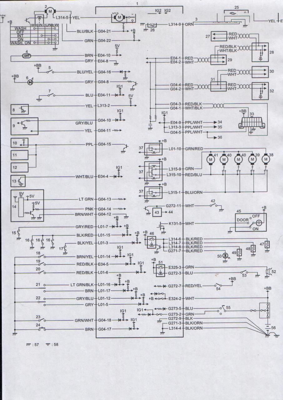

Starik47, вы привели схему. К ней должна быть расшифровка обозначений. Сложного в ней ничего нет. Найдите расшифровку, если возникнут вопросы - спрашивайте, заколхозим:)
Да не надо мне помогать. Электроника моя вторая специальность.

Starik47,
bodybr,
Может у кого из Вас есть раскладка эл. схемы по цветам проводов? Интересуют цвета проводов на обогрев заднего стекла. Хочу к ним подключить эл. обогрев зеркал заднего вида, но в каждый провод тыкать иголкой совсем не хочется. Если поделитесь инфой буду очень признателен.

Starik47,
bodybr,
У меня есть в формате pdf. Держите.
Расцветка проводов:

Например: BLK\RED -черный с красной полоской.

Starik47, спасибо большое. Уже разобрался и подключил. Завтра проверю как работает.
Да, действительно, в жгуте черно-красный провод шел на обогрев заднего стекла. Проткнул, прозвонил, подсоединился.
У меня, в принципе, была схема. Я ее попробую вложить. Под № 49 нужный элемент.

Starik47,
Спасибо, но пока (тьфу. тьфу) зеркала работают. Машина пришла из Франции, видимо им там с ихним климатом обогрев зеркал не нужен, ну а нам без него полная ж...
Сегодня проверил его (обогрева) работоспособность. Погода мерзкая, мелкий дождь, а мне- нипочем.
