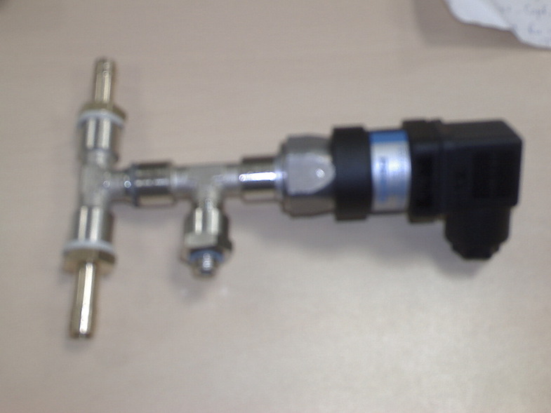

    10 болтов, всё лочится до -21 (ниже не пробовал), воздух подводил сам, ибо подводки не было. Компрессор Торнадо за 950 руп., ресивер из 2-л газового баллона от плитки (куплен на Юноне за 100 руп.), всё размещено под торпедо выше ног пассажира, при открытой двери не видно..
    Компрессор работает в автомате, отсекается ФЕСТОвским электропневмоклапаном. Я постил как-то пневмо-сборку.

    Можно поподробней про клапан? Название-номер? Какое давление включения-отключения?

    Лёш, надо посмотреть вечером, яж на метро катаюсь по будням. Давление верхней отсечки - 105 пси, старт на 80 пси, итого гистерезис выставлен на 25 пси. Рекомендованное фирмой АРБ - не менее 90 пси (это чёто 6,2 атм).
    В клапане большим винтом выставляется верхняя отсечка, а малым потом регулируется гистерезис.
    Все детальки, включая тройники, прокладочки и ершики подобрал в нашем питерском офисе ФЕСТО. Просто пришел со схемой, мне порекомендовали клапан по моим запросам, заплатил за весь набор 3000 р и ушел довольный. Клапан стоил 2500 или 2700 - вопщем, львиную долю.

    Лёша, вот такое пневмореле тебе надо: FESTO Pressure switch 175252 PEV-1/4-A-SW27-B-OD (www.festo.ru). В принципе, подошло бы любое пневмореле, люди например от портативных компрессоров ставят, но все они - конского размера, а этот свитч - 6 см длиной. Для регулировки нужны часовые отвертки.

    Вот, спасибо. Вообщем понял, куда копать.
    Я наверное их вчера штук 15 на сайте пересмотрел... практчески ничем на первый взгляд не отличаются, кроме маркировки :)))

    В Москве 2855 клапан + 600р разъем. за 3500р я очень подумаю о покупке этого клапана :(((

    Ну да, согласен, но у меня это было в начале пути, размер катастрофы с энтим джимом еще был туманен...:hilarious:
    В принципе, яж говорю, если потратить время и забить на размер, можно найти на барахолке пневмореле от компрессора, например еще можно найти гарантийную контору, к-рая чинит по гарантии бензо-гены, продаваемые в ОБИ, ЛероеМерлине и т.п.
    Тамошние реле размером 50х80 примерно, стоят на порядок дешевле.
    Но я перфекционист, а джим машина манькая, вот я и не пожидился. Но мой тебе настойчивый совет - не разоряйся на компрессор и ресивер, купи самый дешевый Торнадо и баллончик 2-л из-под бытового газа. Можно даже приколхозить через переходник 0,5л-1,0-л баллон из-под бутана для плитки.
    И Торнадо, и баллон влезут под торпеду без труда, я их крепил на самосверлящих саморезах к моторному щиту.

    Можно посмотреть реле давления РМ5 примерная цена 200 рублей.
