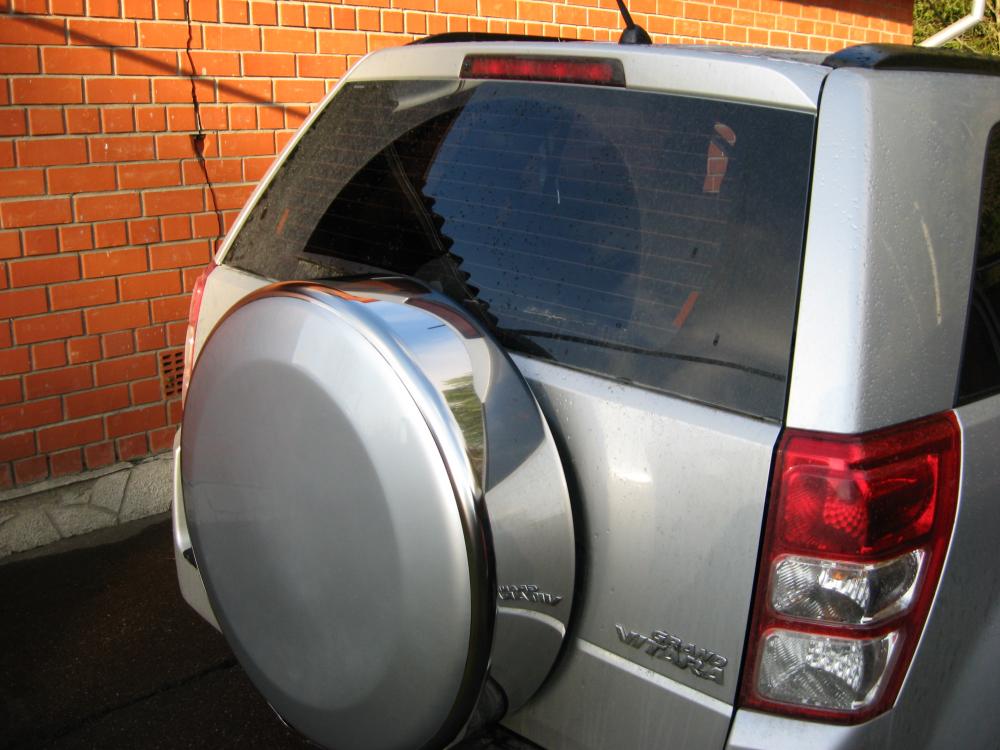

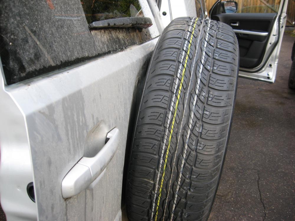

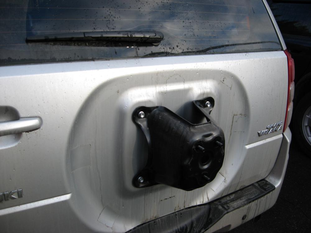

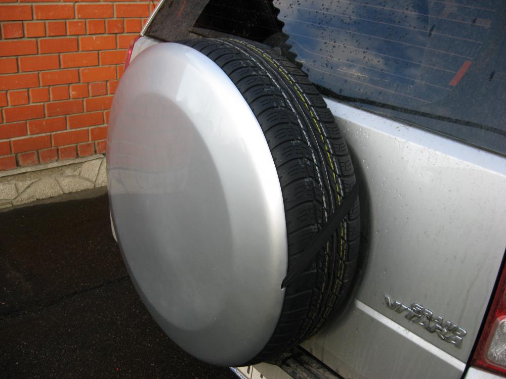

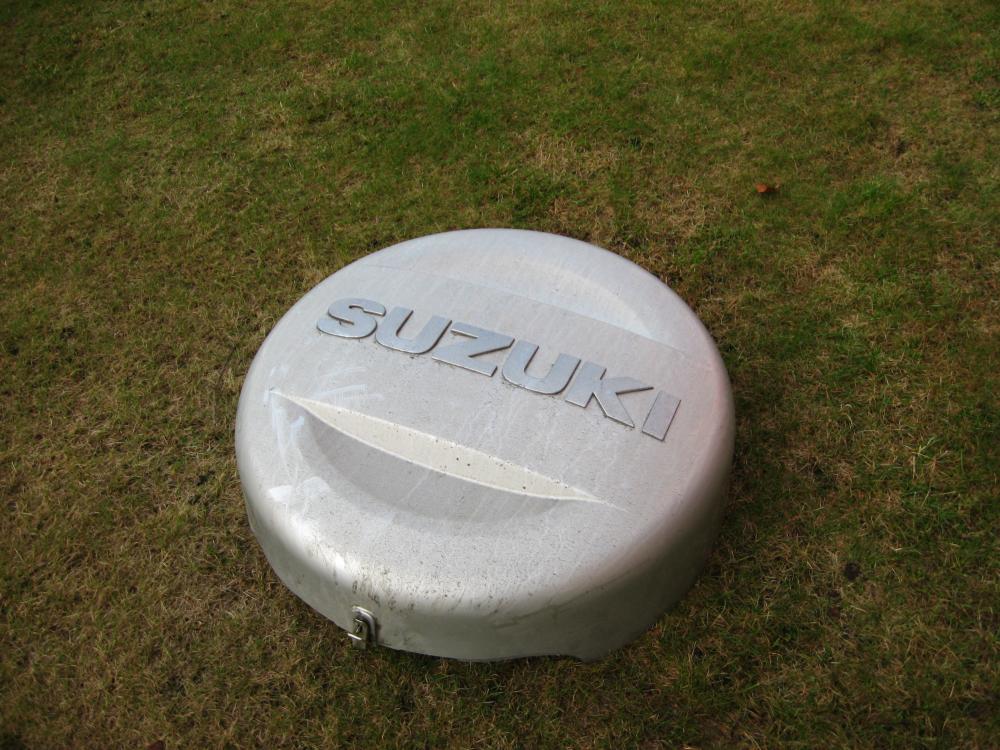

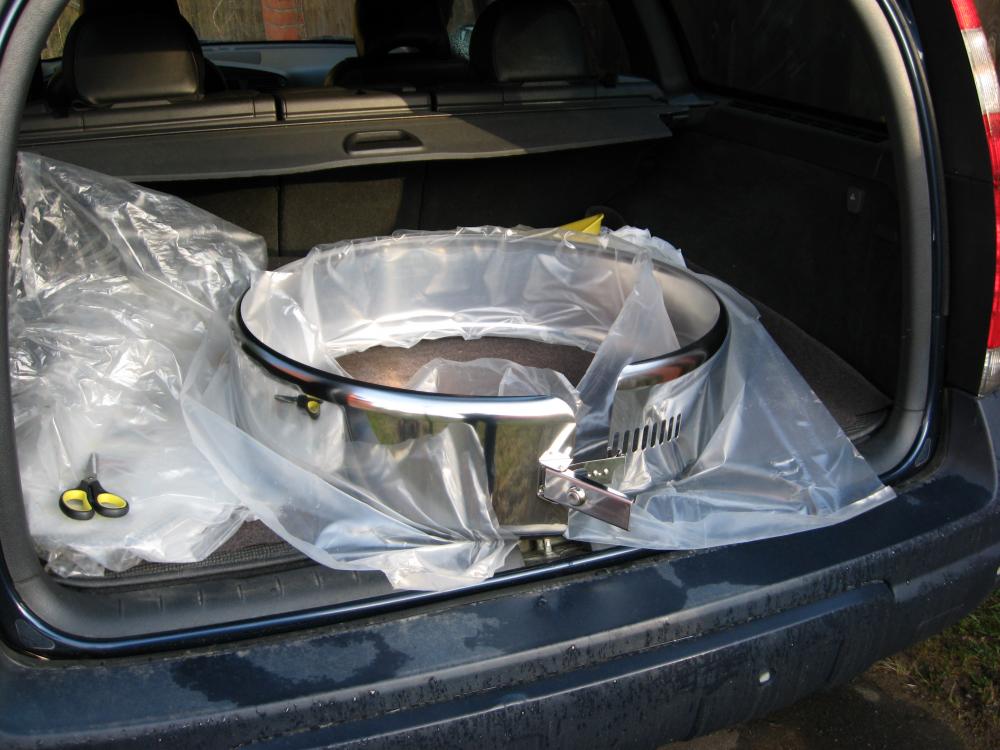

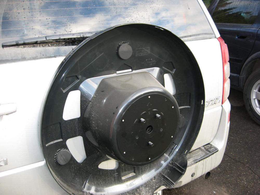

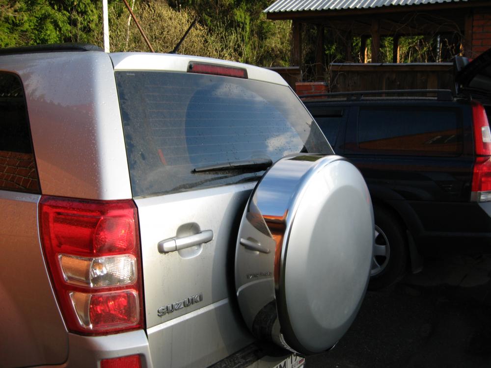

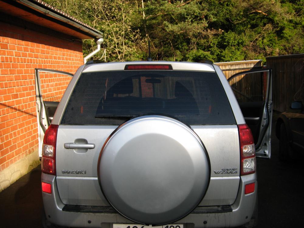

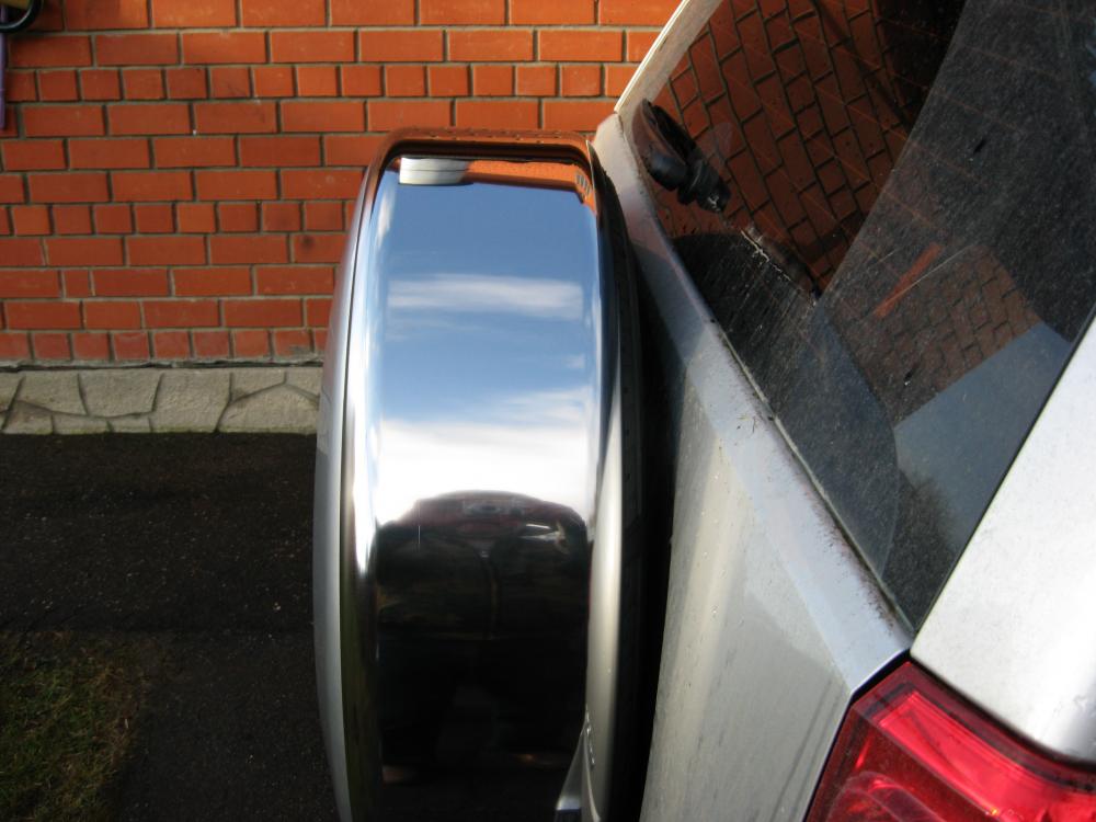

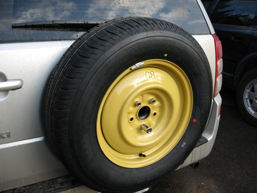

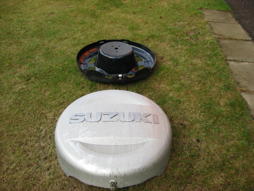

Так, И.И., докладываю голосом: доволен как слон! Ещё раз Гран Мерси за подсказочку!Всё видно на фотках (в двух словах -без проблем и гемора механизм встал как родной, неудобств нет, только при надевании обода немножко аккуратности, чтобы случайно не цепануть металлом дверь, хотя там расстояние - как до Луны, т.е. см. 4 примерно.)
Устраивает-это главное.
А что,по цвету-самое то:)))Мне бы по любому пришлось перекрашивать.
Не забывайте,что перед зимой нержавку надо обработать,чтоб не попортился вид.Это не хром,который пучит на раз,но всё же.
Замочек там как,не совсем игрушечный?
Не закидает его или прикрыли чем нибудь?
ДД! Посмотрел фото, вроде как неплохо. Только вот тарелка крепится к запаске не тесьме что-ли? И потом надевается обод?
У тарелки есть заводские отверстия по бокам и продета прорезиненая лента, сначала навешивается блин, потом одевается обод. Без этой ленты в одиночку фих повесишь, или обдерёшь дверь. А обод потом плотно всё обжимает, замочек напоминает замочек на дверце почтового ящика, правда поболее размером. Конечно надо подумать как его защитить (замочек, т.е. его личинку), думается, что надо наколхозить что-то типа заглушки или заклеить чем-то типа скотча.
P.S. Что есть Д.Д.?
красиво:thumbsup: мне очень понравилсяБраво! Ай
вопросик: а какие размеры есть у подобной крышки с ободом, интересует на 18-20 размер...
и еще, а зачем снимали то черный круг, он что не может разве использован в такой конструкции:
и еще, какое расстояние до двери от запаски, нужно ли ставить какие либо проставки на штыри крепления колеса чтобы он не долтался или на создавал ненужной "мызуки" при езде.
Значиться так: исполняет это вроде бы г. Тольятти (но х.з.) Размеры у них существуют разные (опять же я не узнвал про другие размеры, подозреваю, что есть любые, на всякую разную резину и размер по D).
Semko, я был предупреждён Иваном Израилевичем, что его (чёрную часть , т.е. внутреннюю часть колпака) придётся снимать, что оказалось правдой.
Обод из типа "нержавейки" на внутреннюю часть от родного не налезет. Внутренняя часть снимается путём откручивания двух винтиков с кронштейна запаски. Т.что тот чёрный круг использовать невозможно, он ушёл в гараж вместе с декоративным колпаком, стоимостью в 1 штуку америкосских рублей.
Расстояние от двери до запаски остаётся прежним, ибо сам кронштейн не снимается и не видоизменяется никак. Никаких проставок и никаких приблуд не нужно пристраивать, всё остаётся штатным, включая основной кронштейн, и, соответственно расстояние от запаски до двери. Вещь удобна и относительно недорога (ну в 3,5 раза дешевле штатки - упрут, не так будет жалко). А вот буковки не полезут как на родной! Счаз мучаю мосх: приколоться и написать SUZI или SUZUK :hilarious: или, к чему я склоняюсь, вообще оставить чистый блин и усё. (а буковки прикупил родные, японецкие, и не 5 шт. рублёв как у О.Д., а за 2,5 рубля.)
Забыл: расстояние от нержавки до двери примерно см. около четырёх. Счаз лень идти мерять, завтра скажу точно. Ок?
