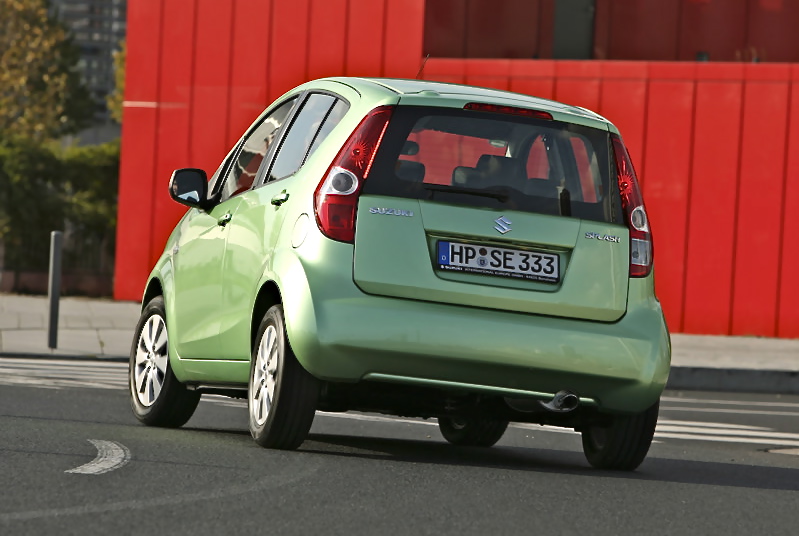

Suzuki Splash: модернизация дальше
Ян вы то пока там модернизацию не проводите? Про колеса вы уже писали что решили модернизировать на следующем этапе?
Suzuki Splash, ivv, не такая уж пригодная к модернизации машина. Особенно если задаваться вопросом "А зачем?" И в ответе будет понятно, что затраты на "модернизацию" не соответствуют полученной выгоде.

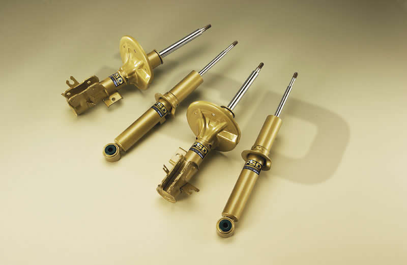

3 Следующий (или параллельный) шаг, это замена амортизаторов фабричных на Koni FSD или Koni Sport.
