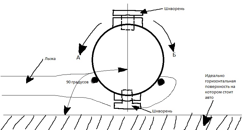

Вот рисунок идеального кастора переднего моста для машины с рычажно пружинной подвеской
Короче у меня был сбит кастор моста, машина люфтованая и когда я первый раз решил поправить это недорозумение я перестарался тоесть у меня мост мост ушел в сторону А (стрелочька на рисунке) за 90 градусов, я этого не замечал до сегодняшнего дня! Сегодня я все исправил сделал в пределах 90 градусов но не идеально конечьно, самое главное чтобы он был в пределах буквы Б а не А и все будет нормально, как только кастор уйдет за 90 градусов в сторону А начинается биение и это не только на Джимни а на всех машинах с рычажно пружинной подвеской спереди!!!
Вот щас начнете спрашивать а почему тогда на стоковой машине тоже бьет ведь мы ничего не люфтовали ответ простой просели пружины и мост завернулся за 90 градусов в сторону А исцеление на стоковой машине тоже простое, подложить под верх пружин транспортерную ленту в один слой, если мост не встанет на место или будете сомневатся положите еще один слой, короче подкладками под пружины надо отрегулировать кастор чтобы он был в пределах Б но около 90 градусов! Ну а кто уже кастор переваривал на передних ушах то лучьше это все переделать, пересверлить! Ну вроде все идите кастор у себя смотрите Когда колесо переднее снимаешь сразу видно как стоят шкворня под 90 град или нет! (А еще лутьше видно шкворня когда снимется тормозной диск и защита которая стоит за ступицей!) Я сегодня сделал прокатился километра 3 на биение даже подозрения нету, ну а кстате если поворотный кулак у вас болтается свободно от любого прикосновения, то лучьше подложить шайбы, он должен поворачиваться с усилием, как вон официалы написали не более 4,6 кг!
Да кстате Первым шагом по устранению этой проблемы было подкладывание шайб под шкворня, кулаки поворачивались туго а биение было все равно, это тоже самое что поставить рулевой демфер просто биение бутед меньше но оно все равно будет проверено! Такчто помогает только ПРАВКА КАСТОРА!!!! чтобы был в пределах Б! но около 90 град!
Балансировка, замена сайлент блоков, неисправность тормозной, рулевой систем, гидрачь все это фигня, основная причина биения руля Заваленый КАСТОР а после кастора балансировка и все других причин не должно быть!
Завтра с утра поеду на дачу там есть несколько мест где рульколбасило так что хотелось выпрыгнуть из машины. Короче завтра сьезжу а вечером отпишусь как прошел полет! ;)

Что то типа того только не более 1-2 градуса и то наверно много будет и верхня часть если уходит то наоборот должна вперед а нижняя назад! (На мотоциклах и велосипедах наоборот нижняя уходит вперед!), да и как бы переваривать то не обязательно если немного завалино ето -1 градус то проставками под пружины можно вопрос решить ;)
Ты наверное забыл сказать У ТЕБЯ ЭТО ОСНОВНАЯ ПРИЧИНА?!
Насколько я понимаю причин Шимми может быть много. Ты свою нашёл, возможно. Молодец, но у меня кастор в норме. А Шимми есть. Я думаю теперь на тягу панара.

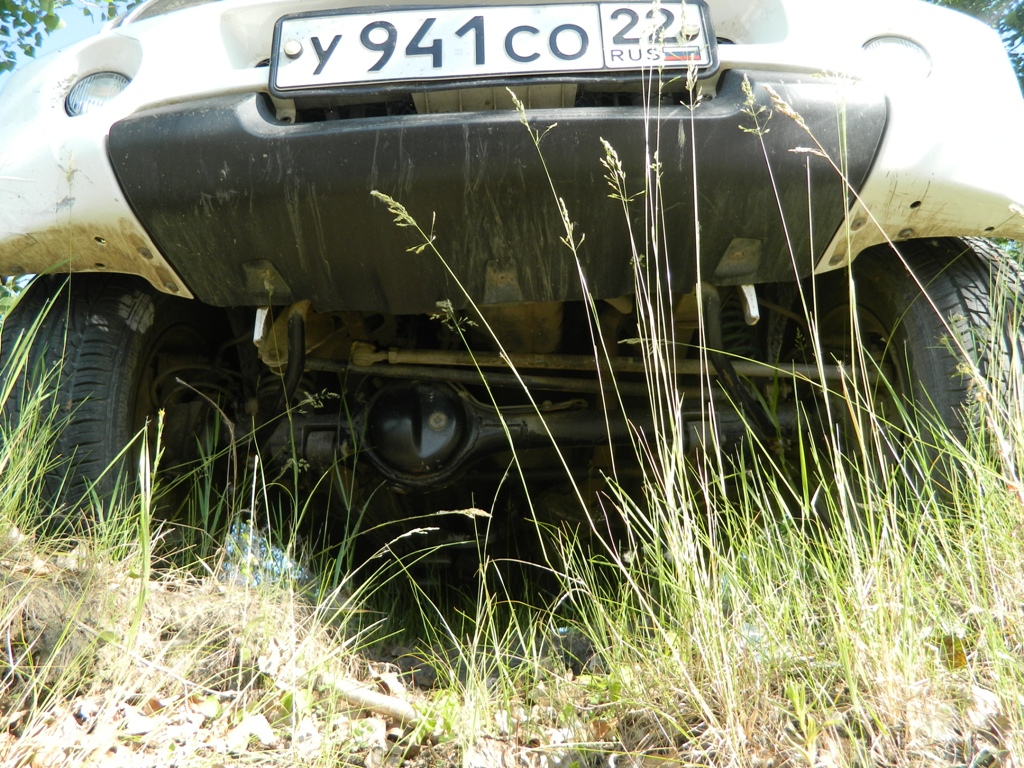

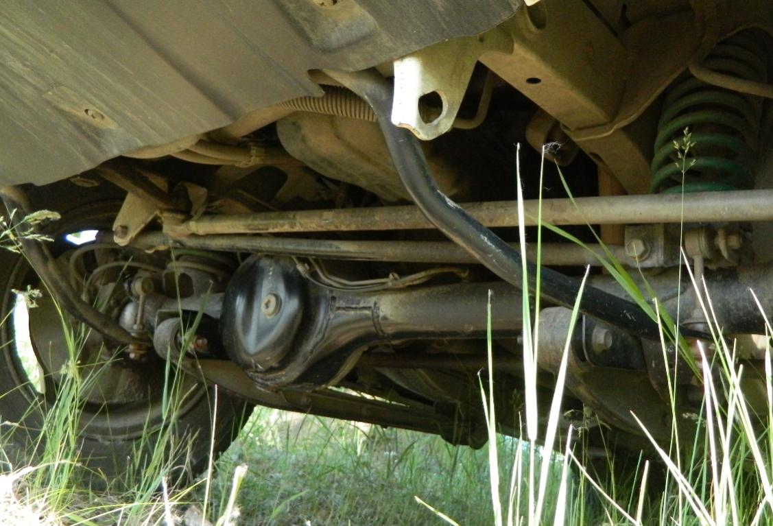

Chit-a, как обещал выкладываю.
Приехал сегодня с помощницами на речку и поснимали на видео панару.
Просматривая видео мне реально показалось что панара слегка сдвигается на пару миллиметров при повороте руля.
Вот видос http://depositfiles.com/files/raz1p6gys
Кстати на рисунке 0488 видно что панара на глаз немного изогнута, думаю это ненормально.
Что сделать с этим? перенести крепление панары на оси поближе на 2 мм к центру? Или удлинить панару? или сделать её настраиваемой?
К сож неточное видео - резче рулем нужно крутить и камеру держать железобетонно. Но помоему слегка играет . Вердикт - менять и желательно все в сборе и оригинальную.
П.С. Хошь продам б-у с полиуретаном.ру:hilarious: - такие не бери никогда.
Ну я бы покрутил резче, если бы ты сразу сказал)))
я видео рассматривал в более высоком качестве и видел что слегка играет. + панара сама чуть изогнута, думаю выпрямить её и поставить на место, посмотреть будет ли шимми. Вообще он у меня редкий и небольшой, совершенно не напрягает. Но хочется всё довести до ума. А по поводу б\у у меня в городе 2 битых джима по кускам продают, запчасти есть.

Ответ: Перенос крепленяи передней панары = биение ходовой!
... думаю выпрямить её и поставить на место, посмотреть будет ли шимми.
будет, будет, панару можно не выпрямлять ;)

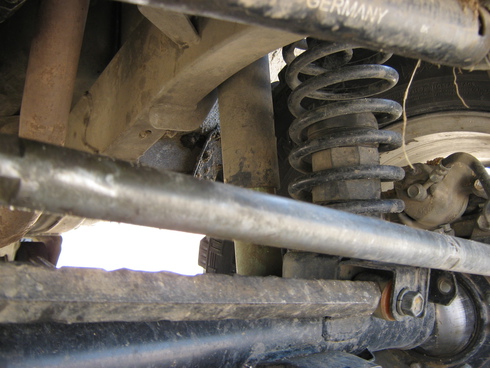

Наша передняя панара слегка изогнута - так надо.
AlexVKeller
Я так понимаю она изогнута не у всех. Или у всех?
У меня джимни вайд 1998 года, панара изогнута совсем немного, визуально видно только сбоку.
вы чо?
если изогнуто то это ваших рук дело...а не завода
выпрямляйте :)
Должна быть прямая как луч света :)
вот
себе усилил уголком недавно...а то гнётся как...ммм...вопщем гнётся лекго
