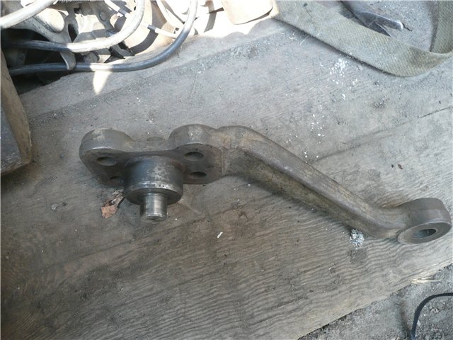

побаиваюсь я такого переноса рулевой хотя он и самый простой
Schir
27 Июнь 2011
3,093
1,542
а по моему это самый безопасный, на шкворень у нас сошку не поставишь, маленький он.
Freeline
6 Сентябрь 2010
1,718
222
Тольятти
самый безопасный это родное крепление оно отлито воедино.
в субботу попробую эту машину посмотреть пощюпать в прошлые выходные отлифтовался на 80мм теперь пора переносить крепление панары или удлинять панары.
Schir
27 Июнь 2011
3,093
1,542
у хайлюксов вон сошка на шкворне
4 болта м8 крепят её к кулаку, еще и на срез работают, а в варианте с мерсовской на растяжение 2 м12.
но родная канешно надежней
CTEPX
19 Сентябрь 2008
243
69
Suzuki Jimny Wide
правильнее будет опускать сошку на редукторе.У Занфи есть такая. И растачивать сошку на кулаке, чтобы можно было сверху рулевой конец вставить
CTEPX
19 Сентябрь 2008
243
69
Suzuki Jimny Wide
Да сделать то можно, но вот я бы не решился ездить на такой сошке, слишком дорога мне моя шкура)

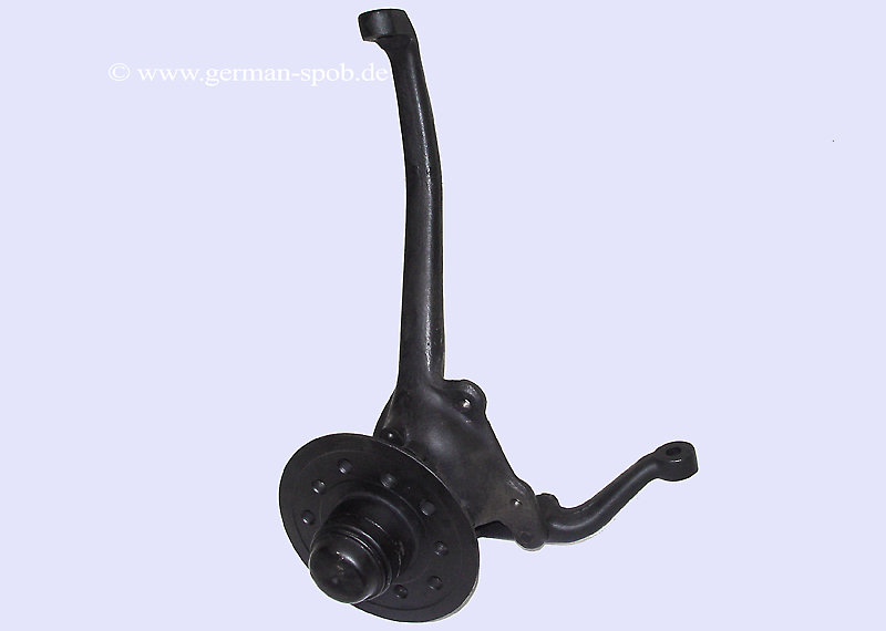

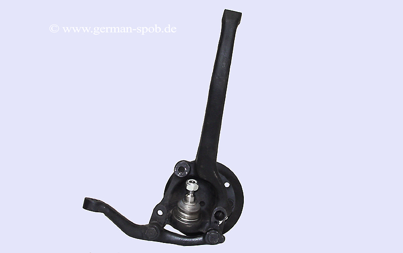

Freeline
6 Сентябрь 2010
1,718
222
Тольятти
и всётаки сошка от мэрса заводское изделие. меня смущает только то к чему она прикручивается.
Schir
27 Июнь 2011
3,093
1,542
родное крепление у мерса выглядит еще слбее
или там меньшие нагрузки зложены?
