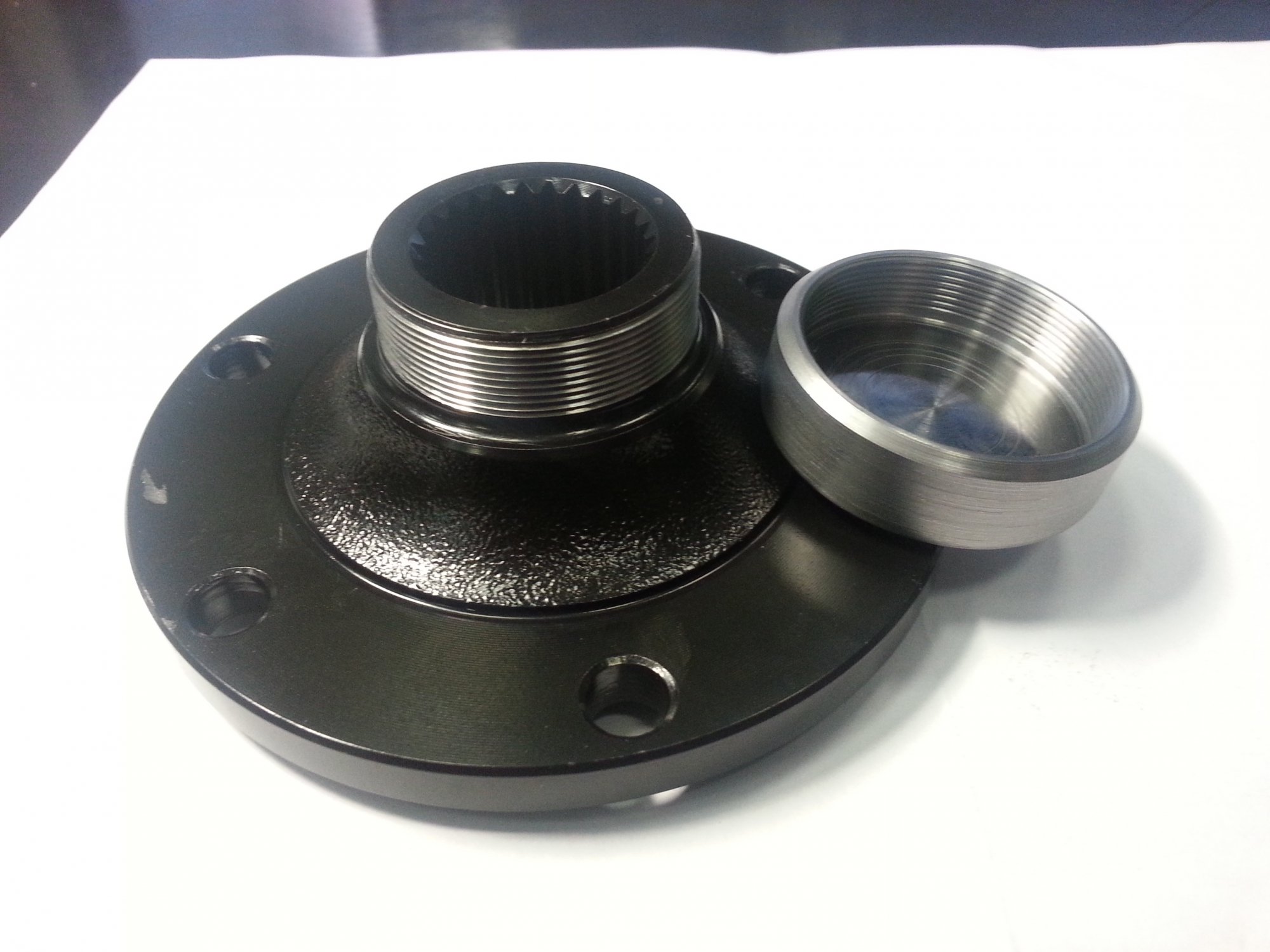

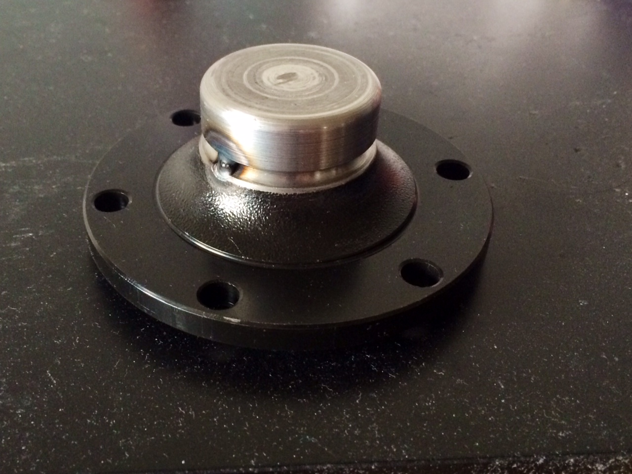

Я колпачки на заглушках проварил по кругу аккуратно полуавтоматом. Герметично и проблема с потерей колпачков решена.
P.S. Кстати, не советовал бы ставить любые хабы. Хабы это дополнительные зазоры, а дополнительные зазоры в трансмиссии это резонанс( та же природа что у "шимми" в переднем мосту). И как следствие например вой в трансмиссии. Ну и прочие неприятные явления, типа повышенного износа.(Особенно это касается шестеренчатых самурайских раздаток). Если появился повышенный шум при езде, значит нужно проверить открутилась ли заглушка(хаб).

Отдал заглушки отцу, что бы на работе выточил нужные колпачки, а он прикололся и замутил гайки) Закрутил с герметиком и на пару точек сварки, такие дела

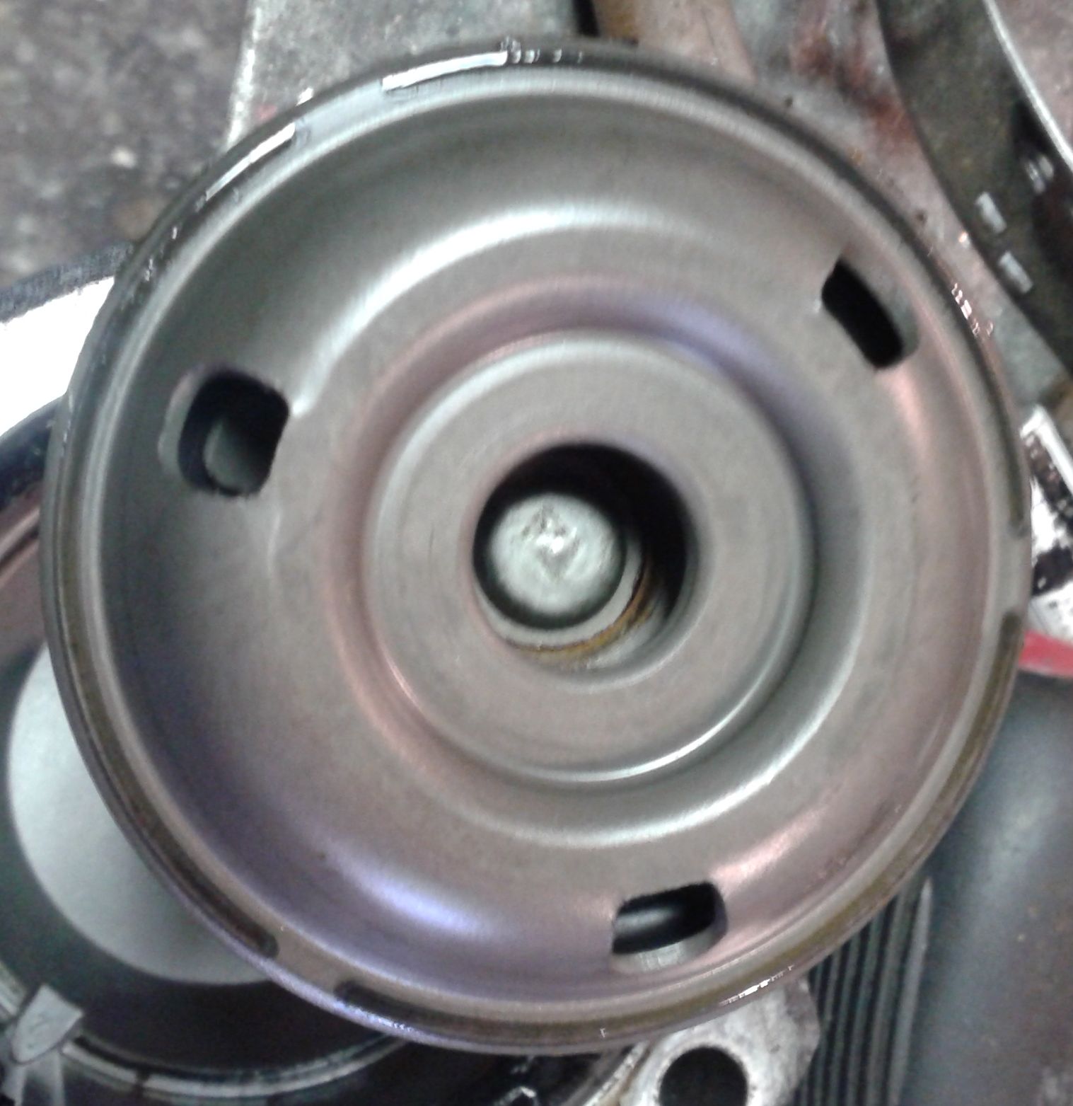

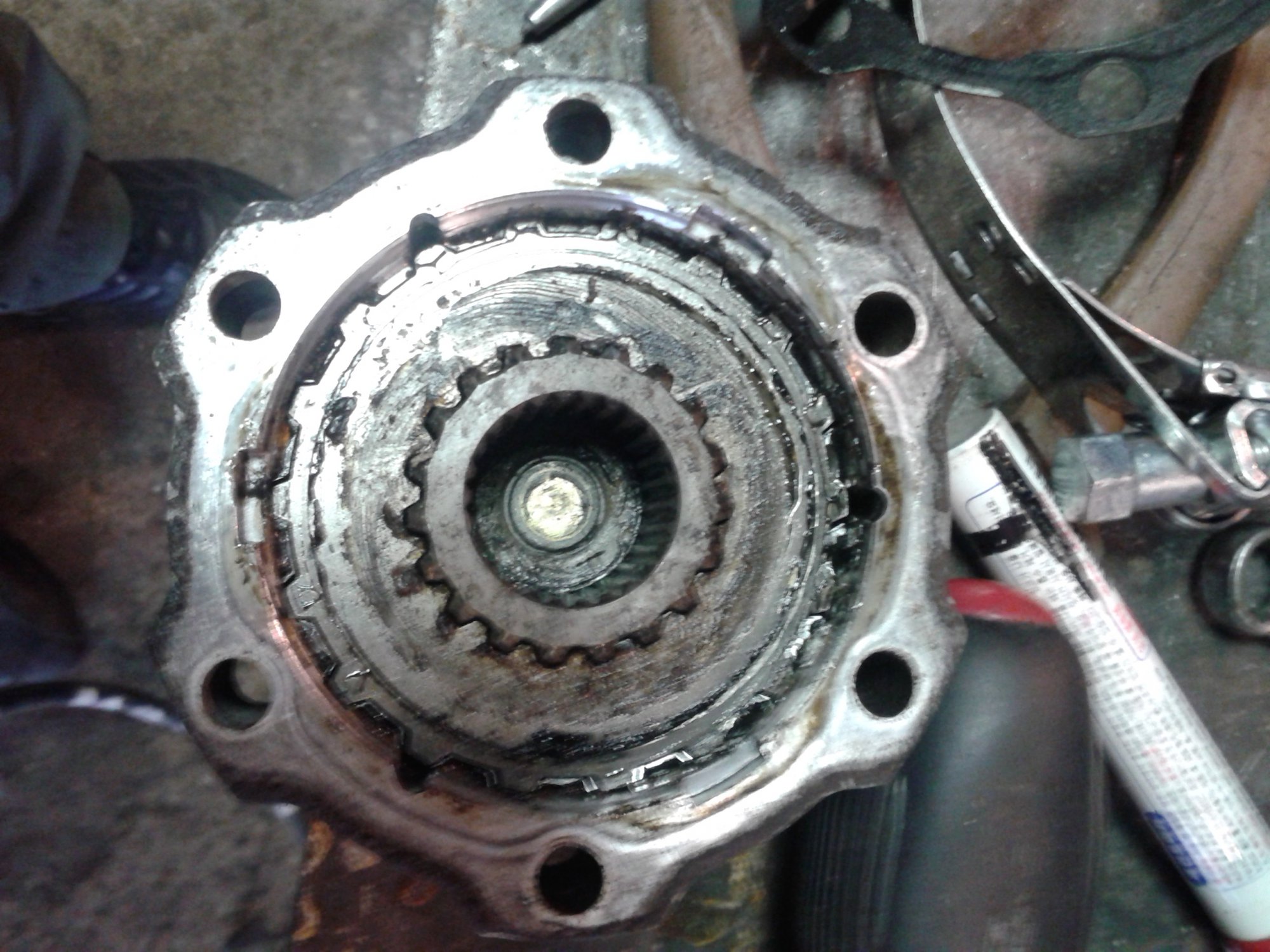

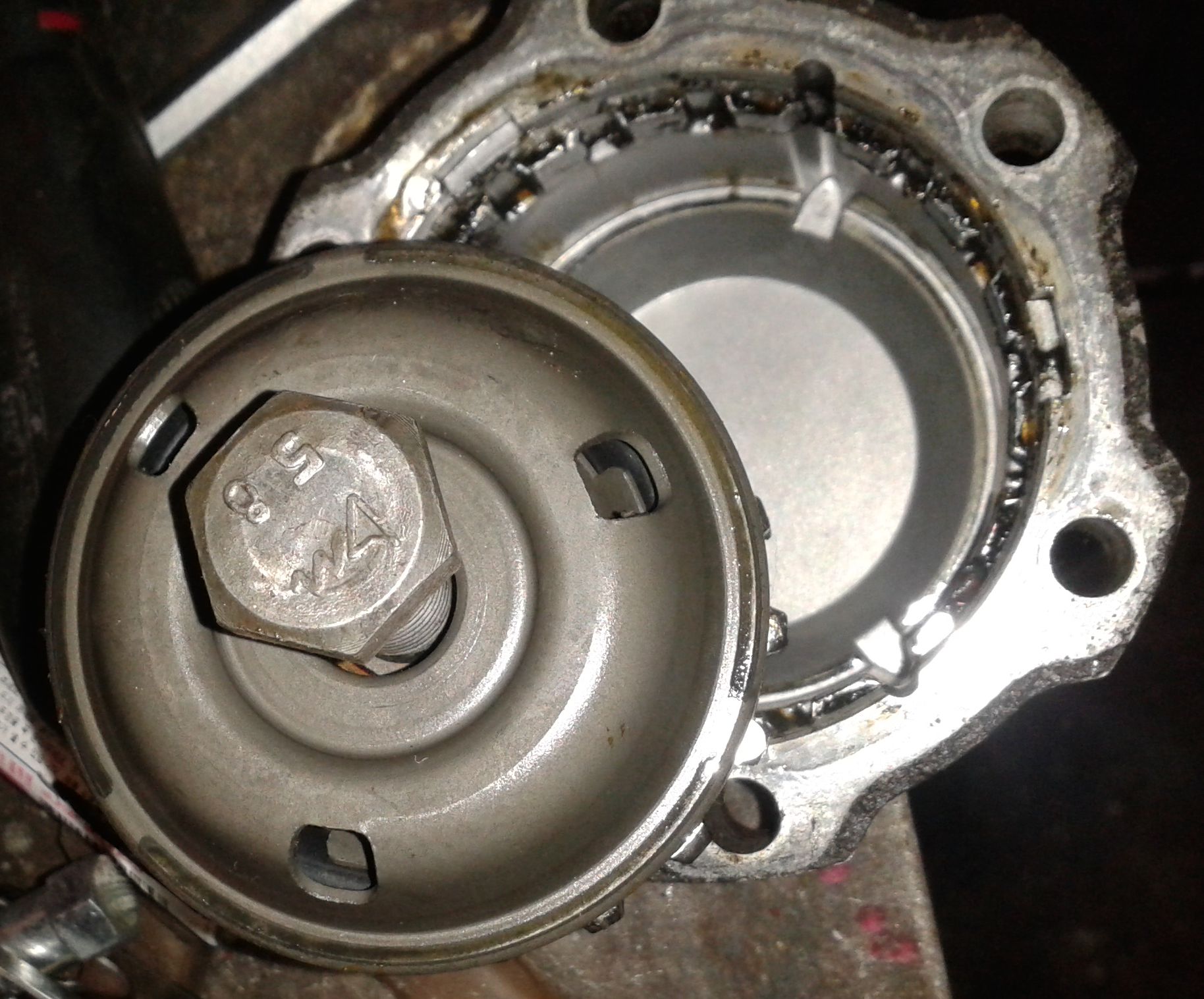

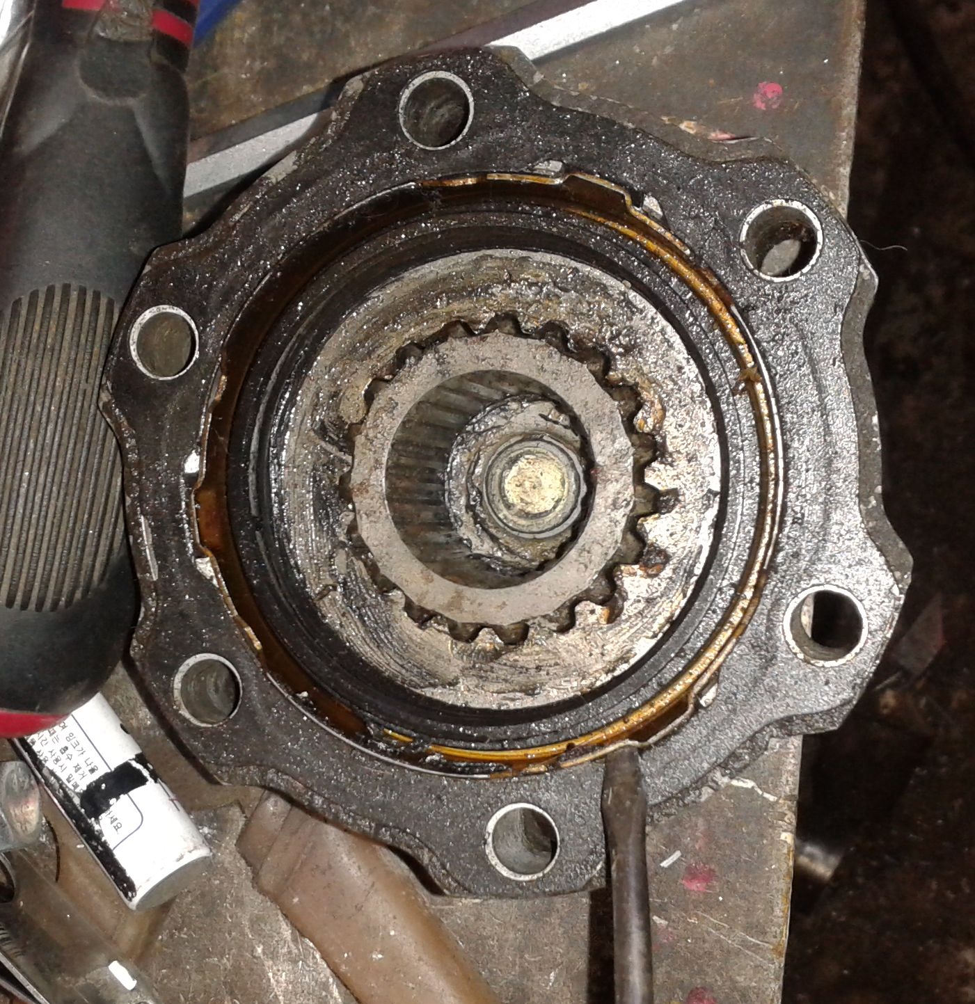

Показываю как залочить родные пневохабы.
  1. Берем хаб и отверткой плоской акуратно сковыриваем прокладку и выковыриваем сальник. Вынимается легко. 20141004_163136.jpg
  2. Видим такую картину.
  3. Переворачиваем и вытряхиваем содержимое из корпуса.
  4. В дырку по центру надо вставить какую-нибудь штуку, к примеру обточенный грибок из болта. Надо чтобы шляпа гриба пряталась заподлицо в углубление вокруг центрального отверстия.
  5. Вставляем обратно потроха в корпус, молоточком аккуратно садим сальник на место. Теперь хабик ни за что не разлочится.
