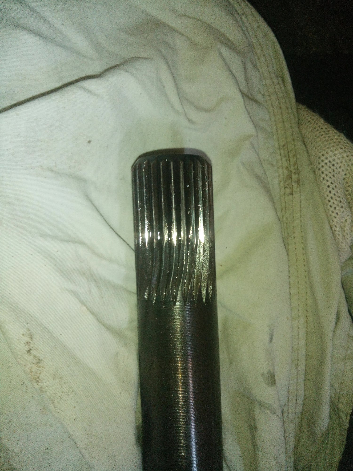

Поздно сказал) уже на экзисте заказал вот такой Corteco 19027774B, размеры 28-47-7.
Нормально сальник ходит?
Машину забирал с пачкой старых запасных, но видно одеревенели нафиг, нормально не хотят садиться и текут.
Ну и вот как-то так...

Там изменений никаких не было с древних времён? Это наверное из первых партий.
Artrom
9 Декабрь 2007
5,428
1,266
Старая Русса
То что на фото полуось от джимника Vitojim из СПб, когда он брал полуоси не знаю, но машина с 2009-го по 2014 стояла на приколе, так что вполне могут быть из первой партии.
Там в размерах изменений не было?

2009 г. ничосе это очень давно. Наверное из самых первых.
В размерах изменений не было.

Что-то подзамучился я с текущими сальниками, мост может кривой, а может сальники не те в прошлый раз подобрал. Полуось у меня 27мм (это уже вариант сделанный на месте из торсионов), а сальник стоял 28х47х10. Всё опять получилось спонтанно, выпало окно заняться своей машиной, решил переточить планшайбы под другие сальники, снял планшайбу, что бы снять размеры, промерял полуось и сходу нашёл в инете сальники Corteco 12010872B от распредвала какого-то француза недалече. Размер у них 27х47х6, так что психанул, взял четыре штуки и внедрил по два на сторону. надо было конечно точнуть немного планшайбу, но время было позднее и токаря под рукой не оказалось.
По-наблюдаем короче :)
