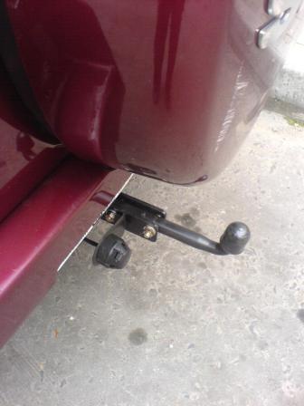

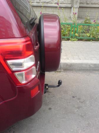

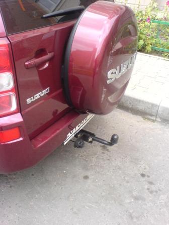

АлексейМ
5 Сентябрь 2006
Так выглядит не оригинальный фаркоп bosal.. на него в дальнейшем будет опираться кронштейн для велосипедов и лодочного мотора. Цена в Москве 5500руб установка 3000руб
Шар типа А условно съемный

АлексейМ написал(а):
Фаркоп покупал ставил здесь:
нет рекламы у нас на сайте
А можно мне в мыло Perets@infoline.su коли у нас рекламы нет.
dial написал(а):
А чем этот лучше чем у тебя?
Шар находится под запаской, отстернуть-пристегнуть прицеп гимор. На фото шар за запаской - то что надо.

Мученья в том что просто так пристегнуть прицеп к этому фаркопу невозможно, короткий крюк. Рычаг замка упирается в запаску, приходится открывать заднюю дверь на какой то угол потому что полностью ее открыть мешает передний борт прицепа, опорная стойка, кронштейн лебедки (у чего что), одновременно придерживая дверь что бы не поцарапалась подгонять прицеп к фаркопу и приподнимать дышло что бы надеть замок на шар при этом стараться не ударить дышлом по двери снизу.
Вот крюк нормальной длины выступающий за габарит машины, гимора никакого.
