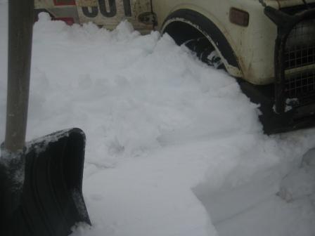

Блокировка помогает, только передней пользоваться с холодным рассудком нужно.
А вообще в снегу нужна правильная резина и очень маленькое давление в ней. Так что бэдлок может полезнее оказаться.
На фото глубина снега с колесо (размер 31), оттепель - снег не рыхлый. Пришлось взяться за лопату - перед мордой уже метровый сугроб натромбовал (уже откопал). Давленние в колесах 0,3. УАЗики на богерах и прочие нервно курят, точнее копаются где-то сзади, выталкивают друг друга по очереди, хотя уже идут по следам.
