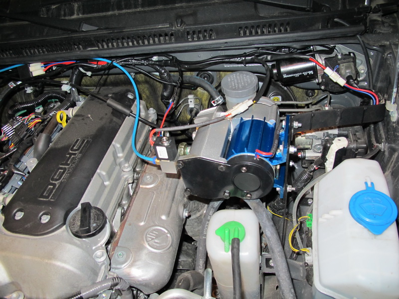

Напокупал кучу того, чего хотят многие - пневмокитайчатины.
Ставил на машину 2012 года. Компрессор под капотом.
Плюсы.
Не экономят на металле. Фланцы блокировки удобны для установки кольца, подводящего воздух.
Старый проверенный дизайн с пневмомагистралью с "длинной" стороны дифференциала.
Сальники - обычные маслосъемные кольца, а не П-образное нечто, как у АРБ
Кольцо имеет очень плотную посадку, ничего не травит
На машине 2012 года ничего пилить не нужно, все встает нормально.
Минусы.
Посадка под шестерню винтом. Пятно контакта гуляет очень сильно. Сколько продержится пара?
Трубка 5 мм, зажимы под трубку на 6 мм. Косоглазие на лицо. Пришлось дербанить другую блокировку.
Короче, традиционный Китай, как обычно.

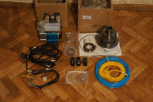

Хочу высказать свои мнения про китайскую rd88. Также как и наши, китайцы до конца товар доделать не могут. Обработка метала как пилочка для ногтей :thumbsdown:. Приходится шлифовать место куда надевается пневмо муфта . Иначе уплотнительным кольцам при вращении придет кирдык. Или мне такая попалась? Стопорная пружина муфты которая должна ее фиксировать на гайке :thumbsdown: надо дорабатывать самому, большой люфт, от этого при врашение нагрузка передается на пневмо трубку которая впаяна в муфту. Отвалиться быстро. Какие-то непонятные стопорные шайбы на болтах,которые легко отваливаются. Снял и выбросил. Скоро собираюсь ставить. В целом, за исключением мелочей которые можно доработать "на колене" товар неплохой. Дальнейшая эксплуатация покажет. По комплектации. Хочу спросить имеющих rd 88. Блокировка с компрессором, у меня там всего одна кнопка,вкл. блока. А кнопки вкл. компрессора нет. И по логике на подключение кнопок проситься еще маленький хвост проводки.Его нет. Подскажите у кого сколько кнопок шло в комплекте, и по проводке?
Ответ: Китайская пневмоблокировка
У меня было 2 клапана на ресивере, полный жгут проводов под 2 блокировки, кнопка компрессора, кнопка задней блокировки и просто левая красная кнопка.
А у меня еще был кусок желтого шланга с фиттингом для накачки колеса. Просто кусок. С другой стороны была просто трубка без фиттингов. Не знаю, зачем он понадобился. Может мыши погрызли то, что было, и кусок остался?
Да, такой кусок тоже был. Он предусмотрен вставляться в неиспользуемый клапан (при одной блокировке) и использоваться для накачки колес )
Пол темы назад показывал фото моего комплекта:
Всем спасибо. Нехватает кнопок и проводов, это точно. Гляжу на фото в пакете лежат кольца, это запасные? Или они просто не вставлены в муфту? Отшлифовал шейку посадки муфты, блестит как у кота :D. Надеюсь теперь уплотнительным кольцам будет лучше.
Они бывают забывают, мне фильтр на компрессор не доложили, написал им - все доприслали ). Кольца один набор, просто не вставленные.
