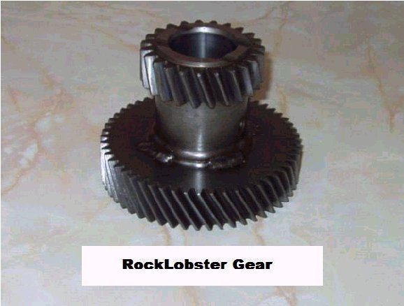

Встретился наконец с коллегами, поговорили, пообсуждали. Итог таков:
1. получены контакты потенциальных производителей.
2. будем пробивать вопрос с главной парой в мостах (не моя идея)
3. делать будем два комплекта:
3.1. Под цепь обе шестерни - общее понижение
3.2. Шестерни на промвалу и ведомая шестерня на ведомой пониженной - понижение только пониженной
3. нужны фотки и размеры шестерен раздатки, по ним нам скажут цену, что то мы сделаем сами, но скорее всего нужна будет помощь форумчан.
По поводу понижения на цепь - скопируем существующие киты, смысла придумывать самим нет, всё уже придумано за нас)
По поводу понижения пониженной - пока вариант с понижением максимум на 20-30%, те числа которые я приводил, с конским понижением, это теоретический предел, будем двигаться от простого к сложному.
Так же будем выяснять вопрос с главной парой - есть 2 места, которые раньше могли это сделать, сейчас скорее всего осталось только одно, и там партия от 20 пар, те 10 комплектов. С главной парой есть проблемы не только производственные - высока вероятность что мы не сможем сделать чертежи - не хватает исходных данных, не все можно измерить с достаточной точностью.
след. новости вт-ср примерно.
ПС Если у вас есть на руках разобранная раздатка или её части, скидывайте фото (в какой-нить стандартной проекции желательно) с размерами, количеством зубьев и данными откуда эти детали (тип раздатки и тп). Если есть киты то тоже будет полезно (только с размерами и количесвом зубов, просто фоток в интернетах есть).

Потратил целый день работы одной небольшой фирмы на тему изготовления звездочек, результат плачевный: по белому никому не интересно, по черному все дыры на заводах закрыли. В результате осталось два варианта:
1. Отослали на один завод от имени КБ одной фирмы запрос на изготовление кита +15% для дорестайла, ждем ответа
2. Будем рассчитывать новые звездочки под другую цепь, сама цепь будет стоить в пределах 1000 рублей, звездочки под неё соотв. тоже дешевле (просто звездочка с посадкой на шпонку - 1000рэ, у нас одна чуть посложнее и одна сильно сложнее). Такой вариант сделают 100% - всё строго по ГОСТу))
По поводу кита +24% под родную цепь- надо делать звездочки с четным количеством зубьев, это порнография. Но если сделают кит на +15% под родную цепь, заказжем и +24 для безбашенных. Реально конечно цепь как минимум 30к проходит, но потом нада будет менять и звездочки вместе с ней.
С шестренками попроще - на этой неделе исследуем раздатку от самурая, там делать по сути надо все шестерни, поэтому пересчитаем сразу чтобы не было проблем с изготовлением.
Послерестайл пока откладывается на неопределенный срок - пока не получим хоть какие-нить звездочки и шестерни для самурая время тратить не будем, мне уже не чем отблагодарить фирму, которая мне помогает, а добротой пользоваться бесконечно не получится.
